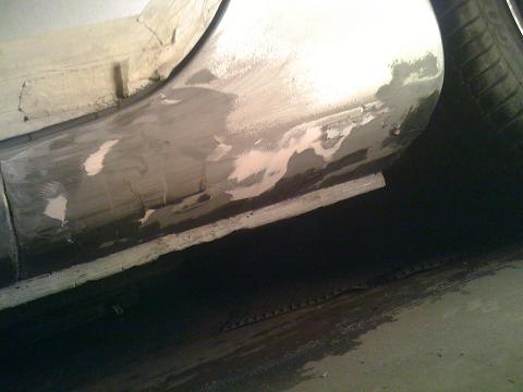

Příspěvekod Borgi » 28 bře 2010, 20:21
Dolů by potřebovalo jako sůl ale lip tam určitě nebude :-) když si zahýbal ty lemy nepraskal ti lak???
Borgi
Příspěvky: 761
Re: Borgi 1.8 NB Nardi
Příspěvekod Winie » 28 bře 2010, 20:32
nn. musis decentku, a z druhy strany si to jistit, ale nemel by. pokud tam nemas nak vic kitu, tak by nemel.
Příspěvekod Borgi » 28 bře 2010, 20:57
Díky za radu, musím počkat až známej doveze lemovačku, ještě me napadlo to nahřívat horkovzdušnou pistolí, hmm??

Příspěvekod Ryba » 28 bře 2010, 21:27
jojo před válcováním si to určitě nahřej horkovzduškou a bude to cajk

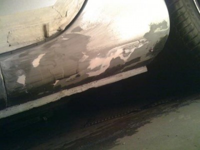

Příspěvekod Borgi » 01 dub 2010, 20:02
Všichni si tady dáváte fotky motorů tak si dám taky :-) 2 fotky motoru nazačátku

Příspěvekod Borgi » 13 dub 2010, 21:37
Mám zavařené, vystříkané voskem teď tmelím :-)

Příspěvekod Honzíík » 13 dub 2010, 21:57
Tak pred valcovanim lemu to nahrej horkovzduskou, ale nahrivej to celou dobu do to budes valcovat, ale hlavne to neprepal, jinak oddelas lak a nebo ti to praskne, jinak na mazde by to melo jit lehce, lemy tam jsou docela meky ;)

Příspěvekod kubec99 » 14 dub 2010, 20:43
Tak aj ja sa teda pridam do majitelov hrdzavejucich MX5. Znie to kruto ale je to fakt. Mam NBfl r.2001 a uz som musel ocistit lavy zadny lem od par hrdzavych flakov. Nastastie to bolo na tomto mieste len v zarodku takze dufam ze toto miesto este par rokov vydrzi. No o dost horsie je to pred lavym zadnym kolesom v zadnej casti prahu som sa pri bruseni pluzgierikov dostal az dovnutra. vznikli mi tam dve dierky a vysparal som odtial s drotom dost olupanej hrdze. Potom som to cez zablendovane otvory v podblatniku a aj cez tie obrusene dierky vystriekal anikoroznym pripravkom (nieco ako REZISTIN). povytieral zakladnou farbou, zatmelil a nastriekal sprejom a lakom. Je to sice vidno ked si k tomu clovek klakne a pozrie na to miesto, ale dufam ze som aspon trochu oddialil rezanie a navaranie kusu noveho plechu. Tym sa dostavam k otazke, preco to tam podla vas hrdzavie? Mna napadlo, ze mam prasknutu odtokovu hadicku, a za dazda mi tam tecie voda. Tak som do tej hadice natlacil o par mm uzsiu hadicku, ktora vysla az pod autom. teraz mam istotu ze mi tam netecie:-)

Příspěvekod Borgi » 14 dub 2010, 21:49
Mě už nic jiného než vyříznout nezbylo :-( ale zase mám jistotu že je to zdravý a bude klid je to i celé vyvoskované. Jinak jsem zjistil že prah není uzavřený jak tady někdo tvrdil ale m vepředu a vzadu dva odtoky. Proč to rezaví?? to nevím ale s tou mojí jezdil někdo v zimě bylo na spodku znát ale tot byl snad poslední nedostatek a už snad bude od koroze klid :-)

Příspěvekod riderhenry » 14 dub 2010, 22:01
No uzavrene by to snad opravdu byt nemelo. Ja slysel jen o te odtokove hadicce, ale tezko rict. Rezaveji tam i ty zadni lemy, zatimco predni ne, to je mi taky nejak divne.
