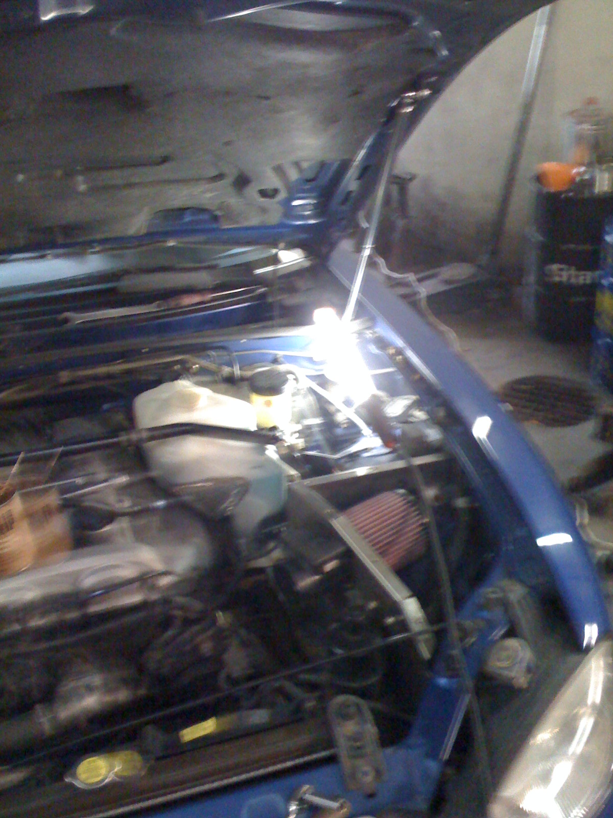

vaha vzduchu se vejde spolu s filtrem pod ten tepelnej stit? nemohl bys udelat detailnejsi fotku az budes mit cas prosim?

vaha vzduchu je pred tim stitem.... ;)

aha..sem netusil ze je takhle mala u NB

Je to tak jak pise Pavel... Vaha vzduchu je u NB vyrazne mensi oproti NAcku.
Viz foto (sorry hur to vyfotit neslo, battery v pr****:)

máš to hezký, právě tímto sáním jsem se nechal inspirovat a okopíroval jsem ho, jen jsem použil apexi filtr a to ostínění budu teprve dělat :)

tuhle váhu vzduchu maj i NAčka, jen první 1.6ky měli tu velkou krávu
