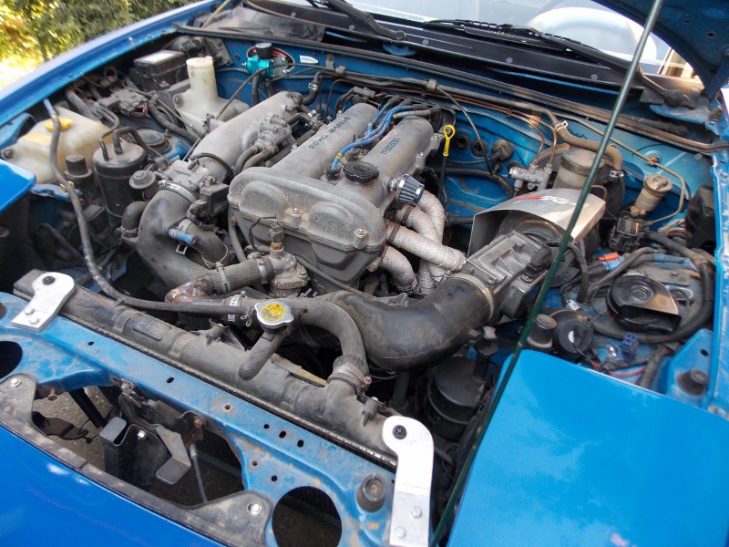

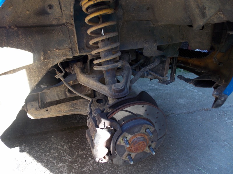

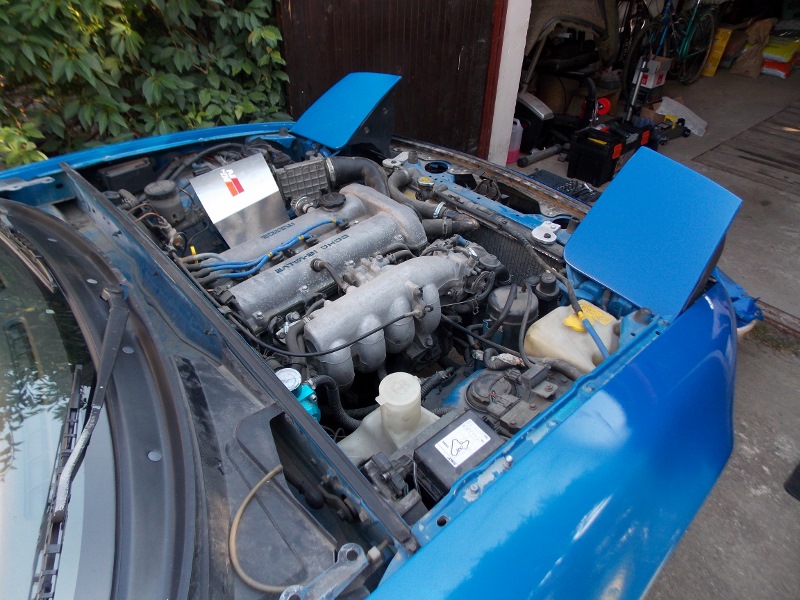

Příspěvekod joko » 24 čer 2014, 13:23
Včera sa trochu rozoberalo.. :)

Příspěvekod birda » 25 čer 2014, 07:42
:D když koukam na to uchycení chladiče a na tu hadici od termostatu, nedá mi to se nesmát :D ale nejsem na tom o moc líp :D

Příspěvekod joko » 25 čer 2014, 14:40
:D tiez ma to pobavilo ked som to prvy krat videl. Musim sa tej opachy zbavit :)
