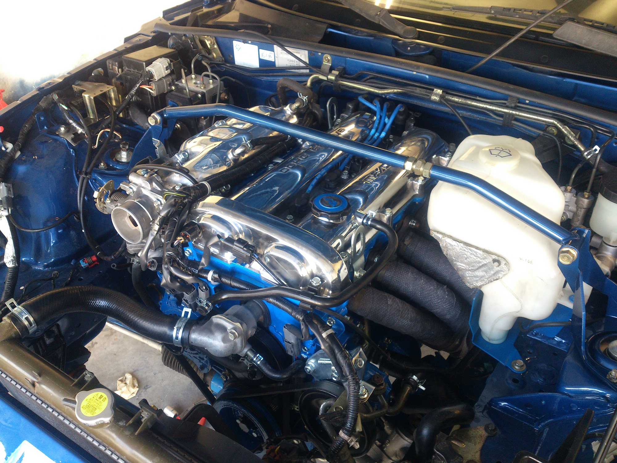

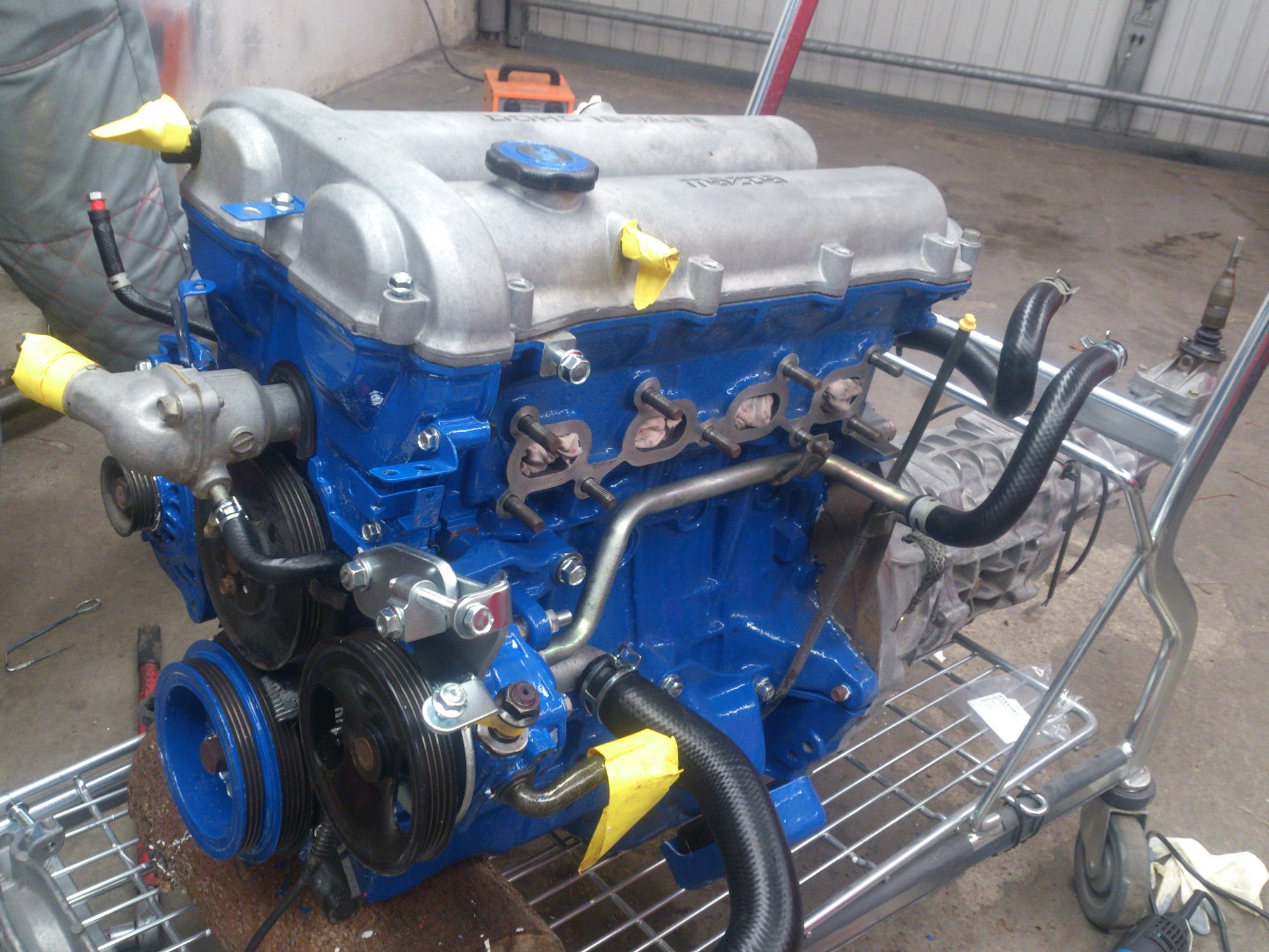

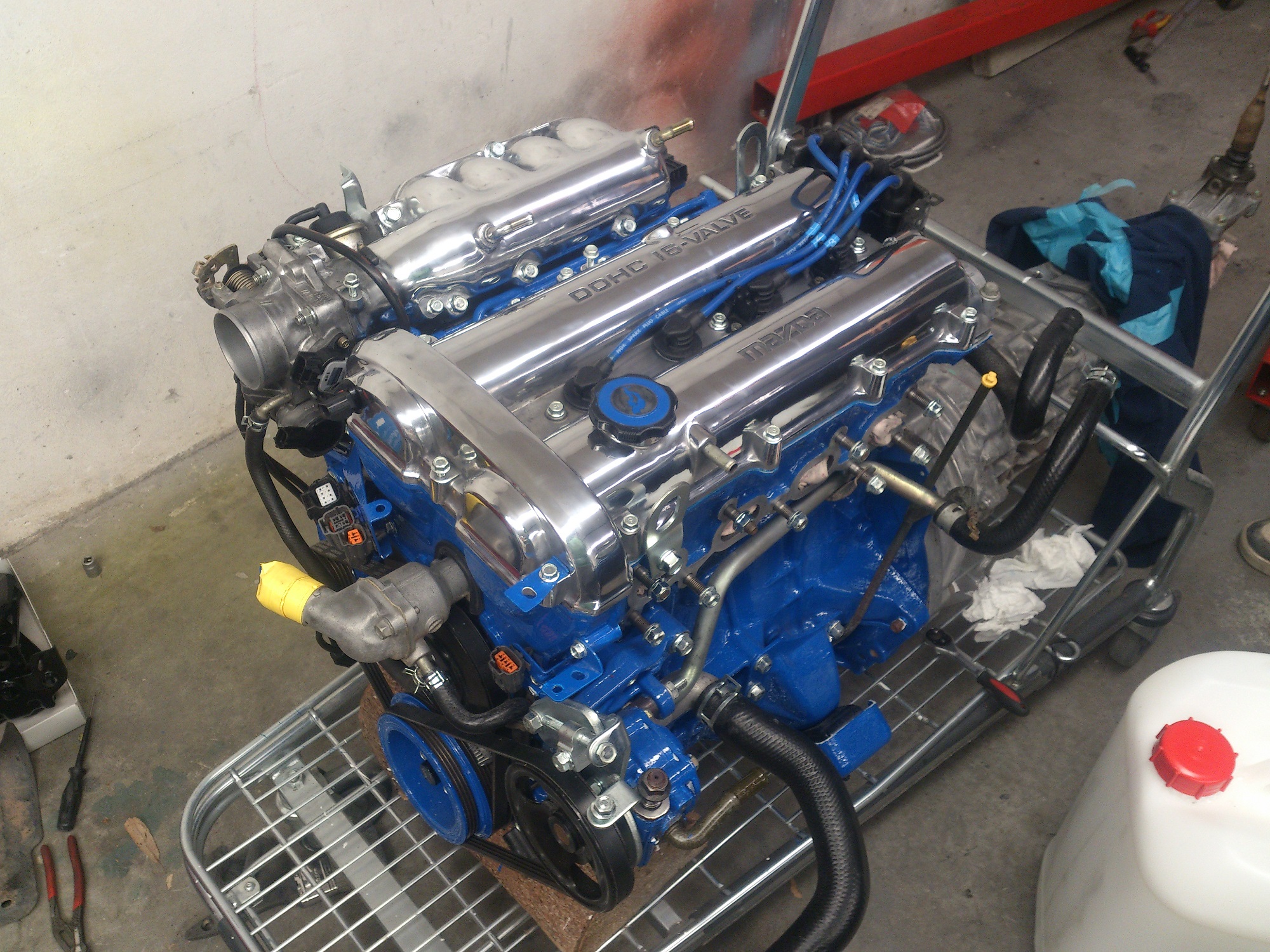

Jaká barva jde na ten motor? Je to něco odolného teplotám/chemii?

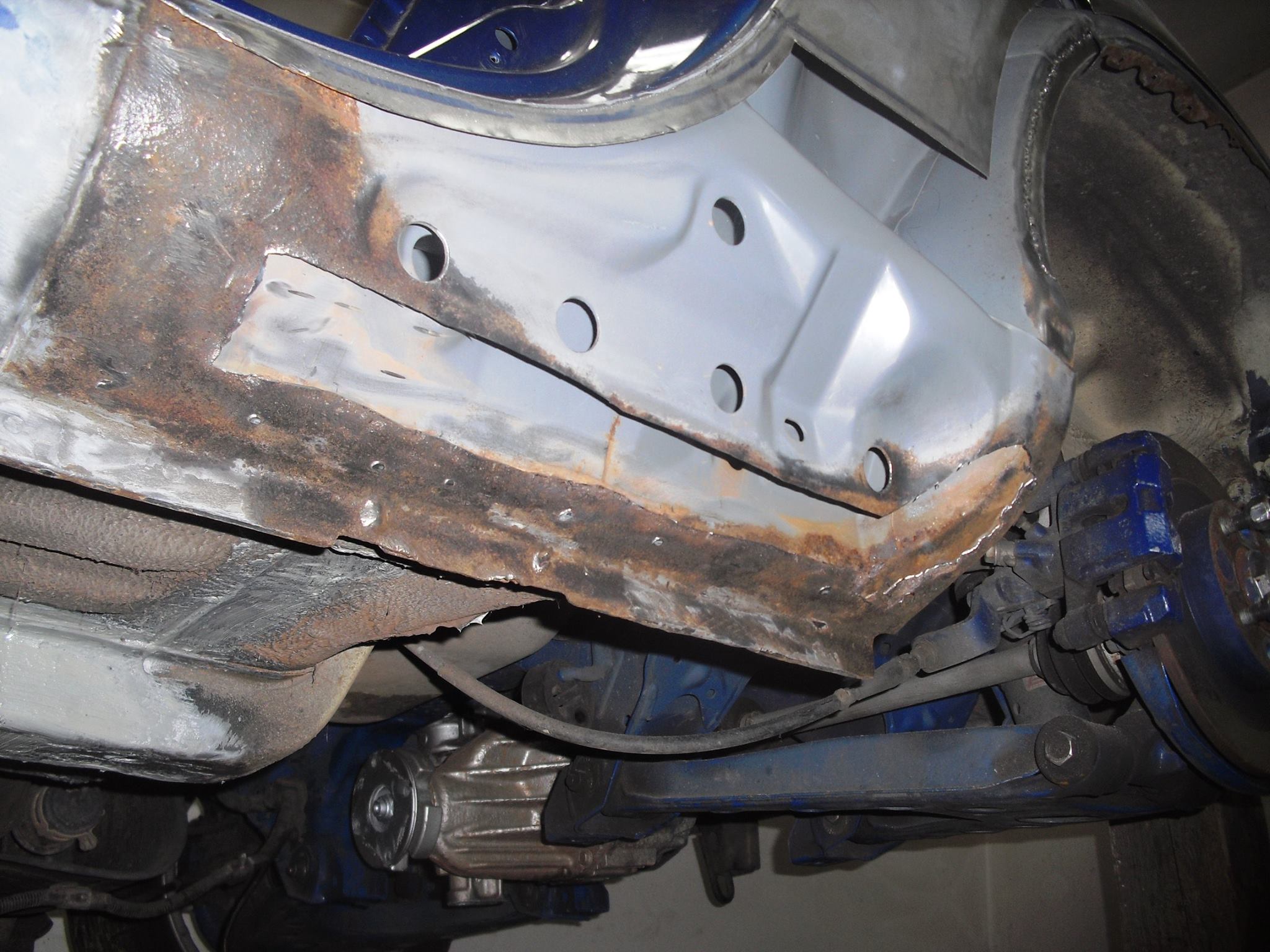

Příspěvekod dave27 » 02 bře 2015, 22:15

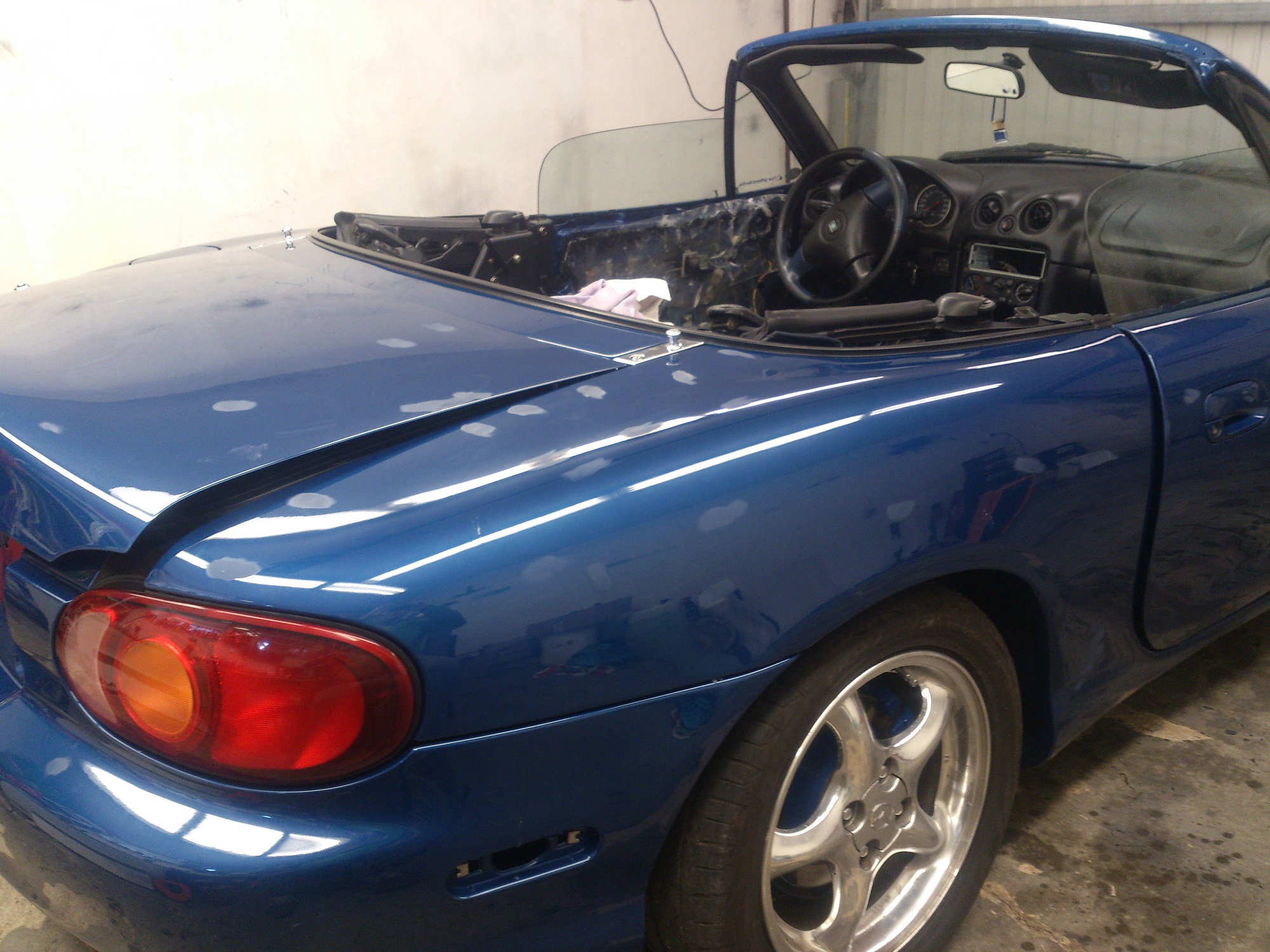

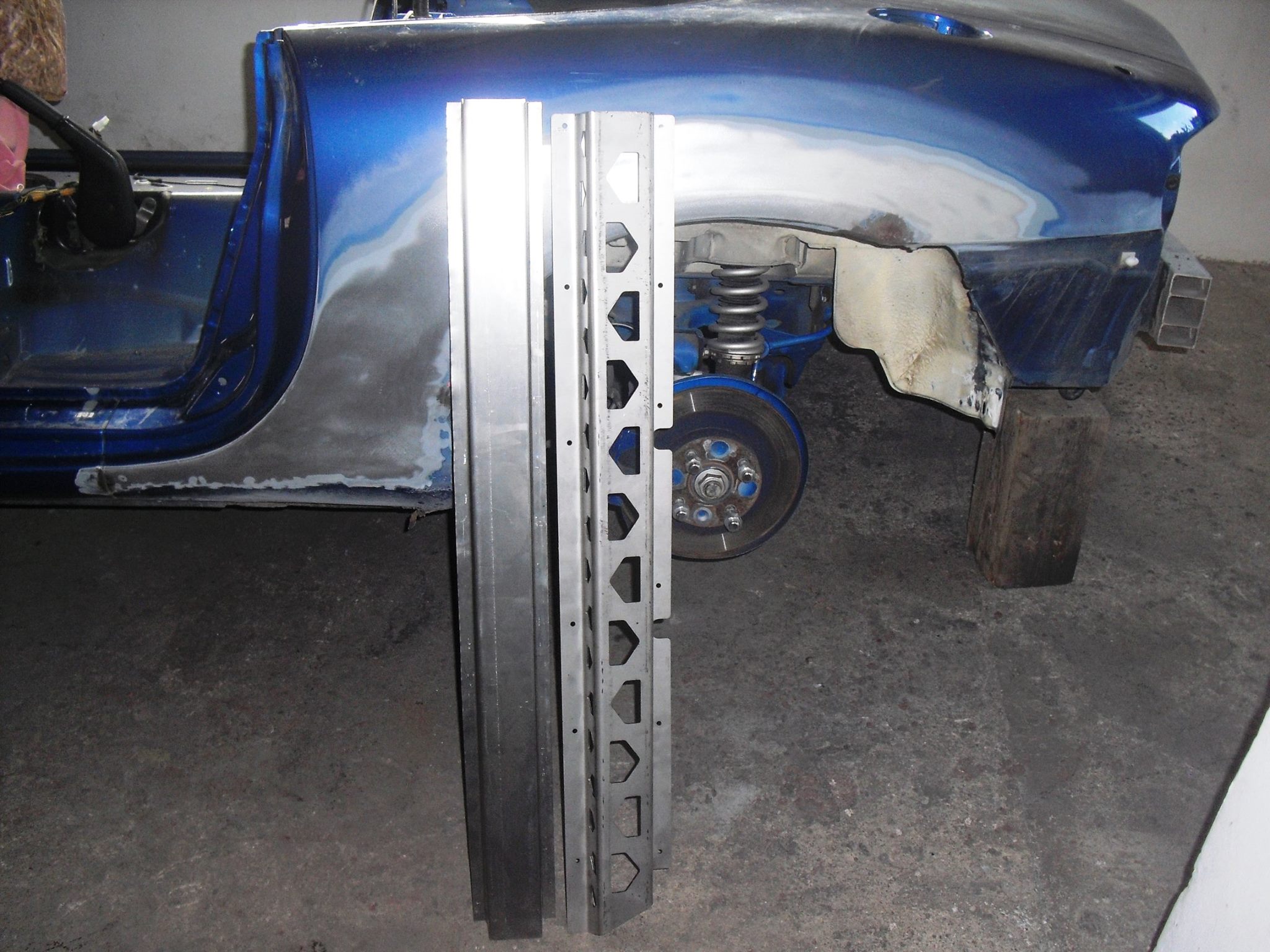

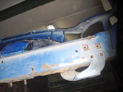

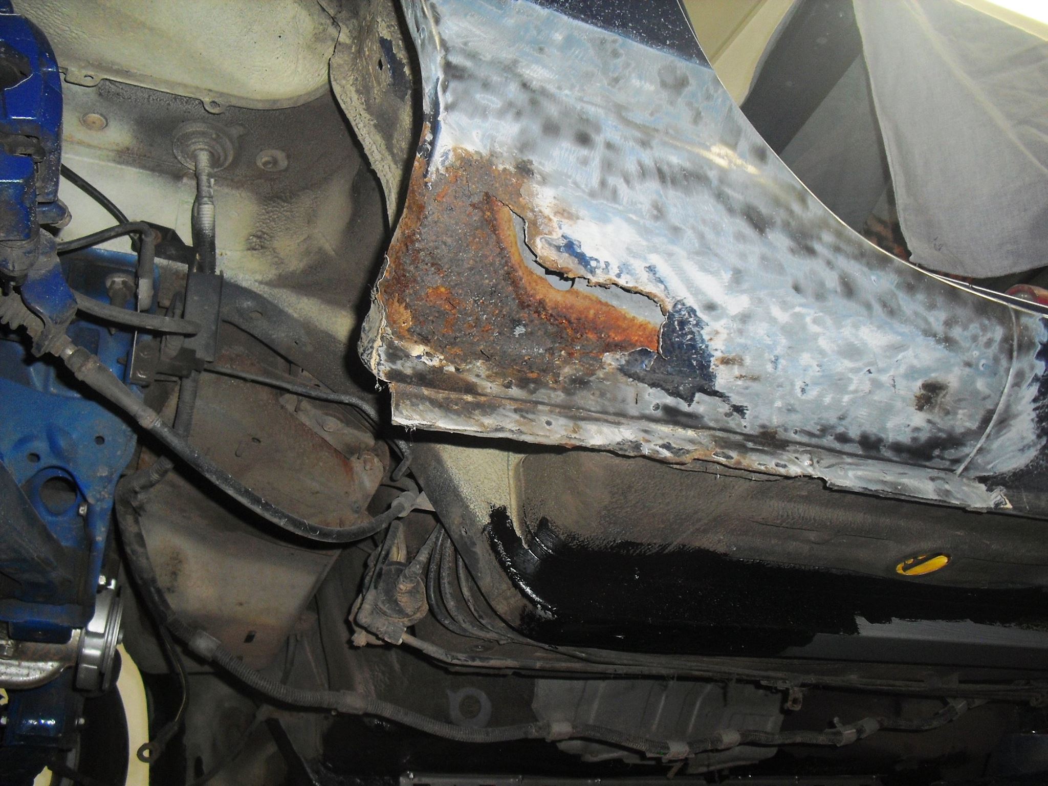

Nádherna, snad se k tomu letos taky dostanu. Na kolik přibližně vyjde výměna těch podlahových nosníků?

Je to dvousložková polyuretanová barva a základovka. Kamarád to má na motoru s kompresorem a drží to. Natuží se to tužidlem a když to zaschne, je to jak guma. Krásně se to slejvá a kreje, radost s tim pracovat, výsledek je skoro jak nastříkaný. Kupoval jsem to zde (http://www.e-barvy.eu/polyuretanove-2k-pur-barvy/) a přišlo to za 3 dny. Použil jsem asi půl kila od každého.

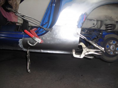

Cenu nosníku nevim, dělal mi to kamarád. Je potřeba vevnitř oloupat tu antivibrační hmotu, aby se dal nosník odbodovat, naohýbat nové nosníky, natřít základem, přivařit, zapatlat bodyčkem a pak prolejt voskem. Chci tim říct, že je to dost práce, ale to každá pocivá klempířina..

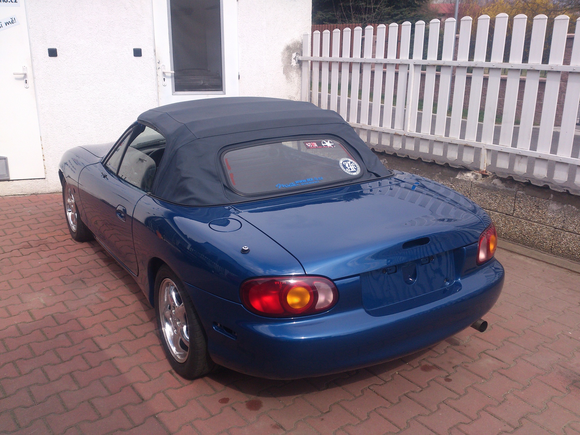

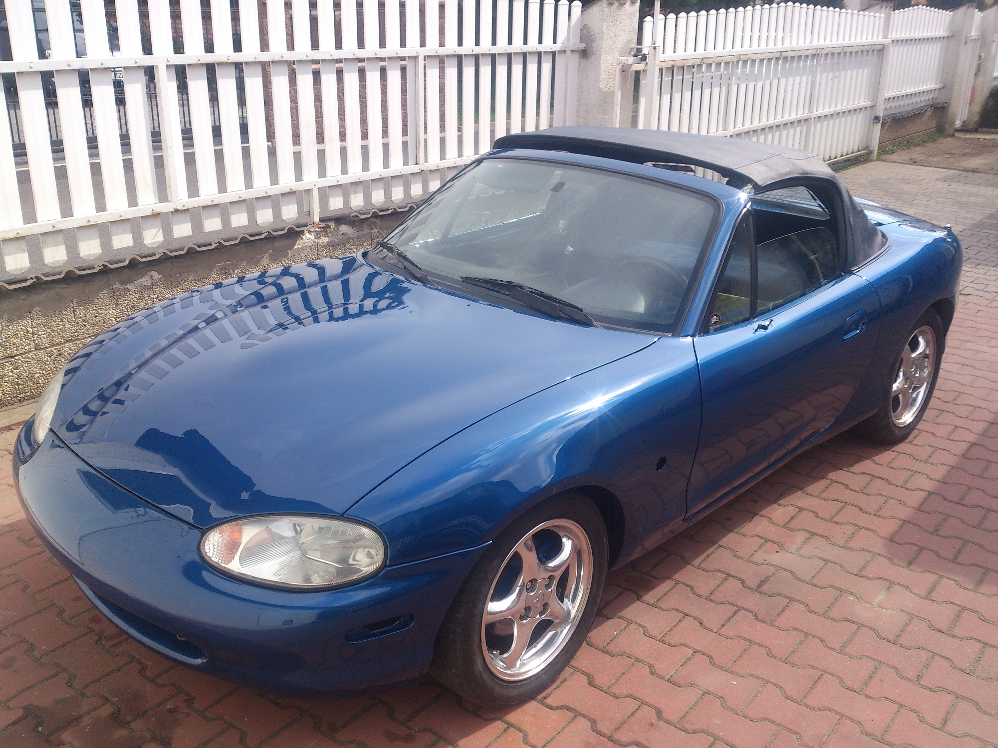

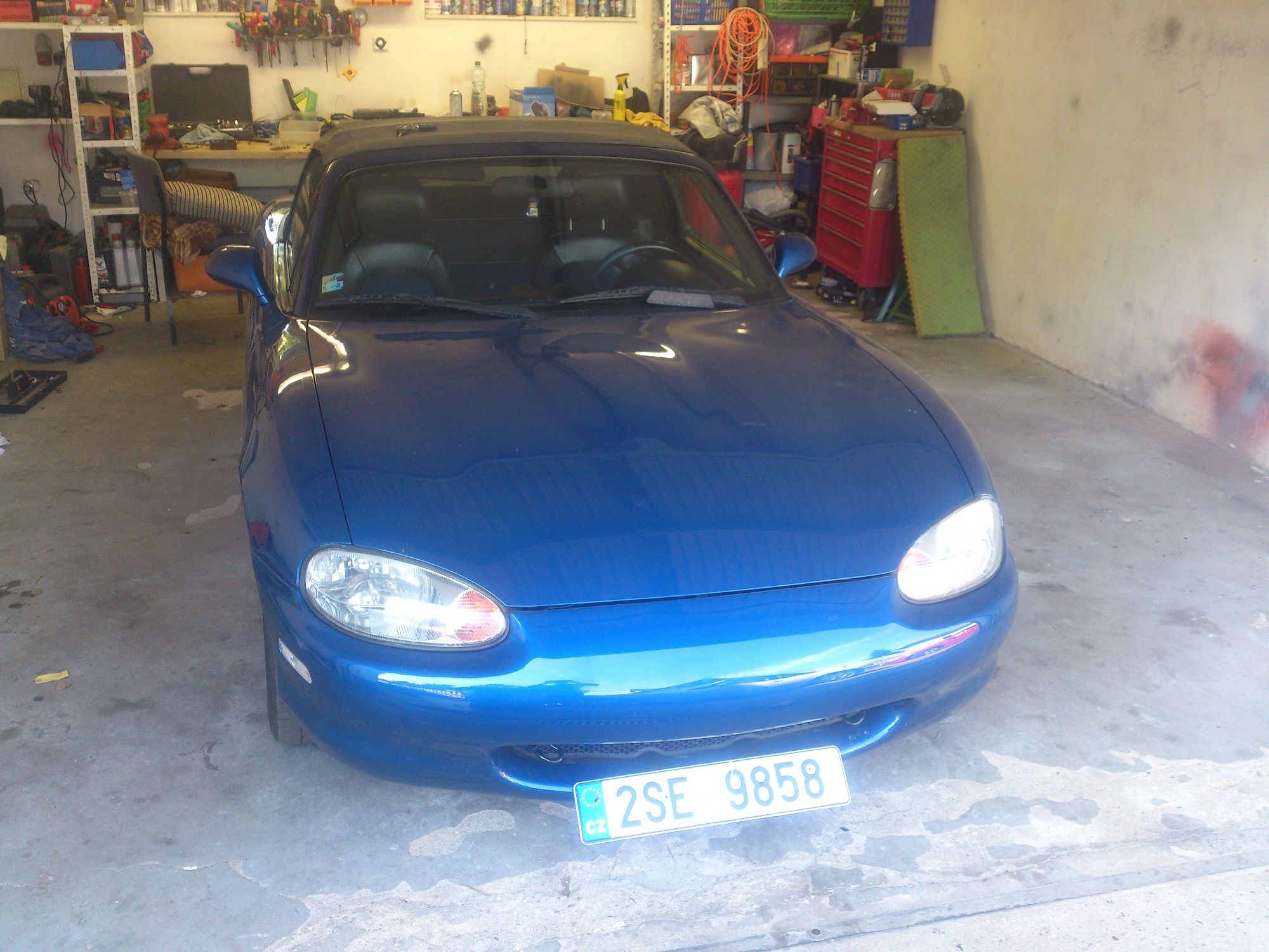

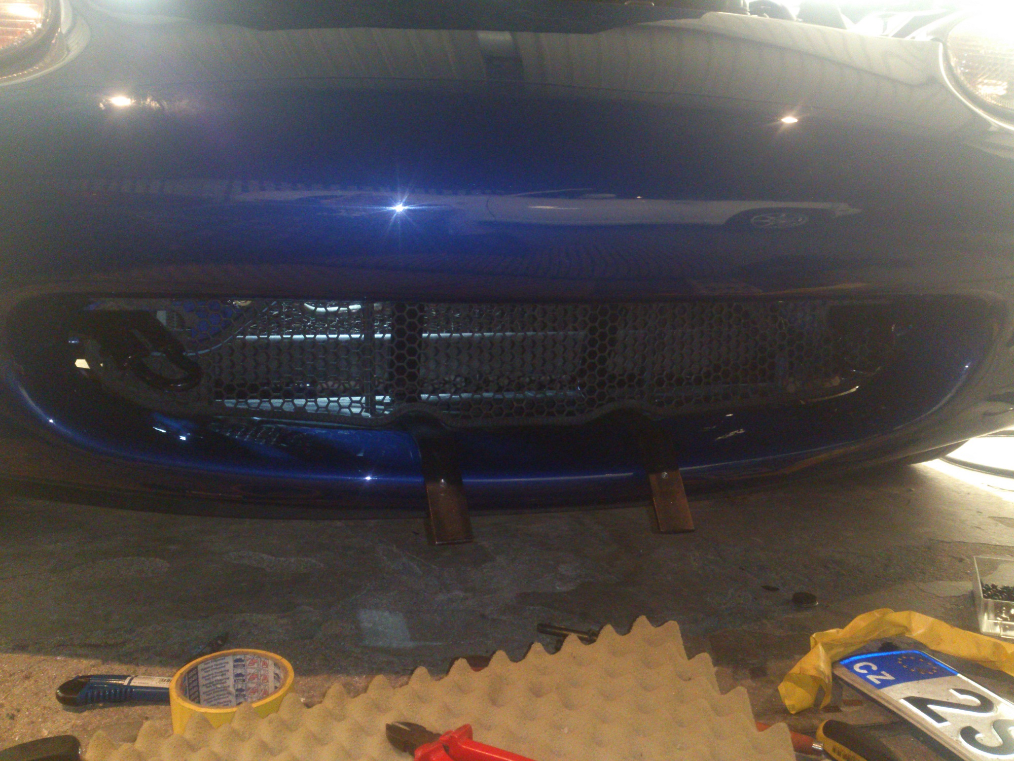

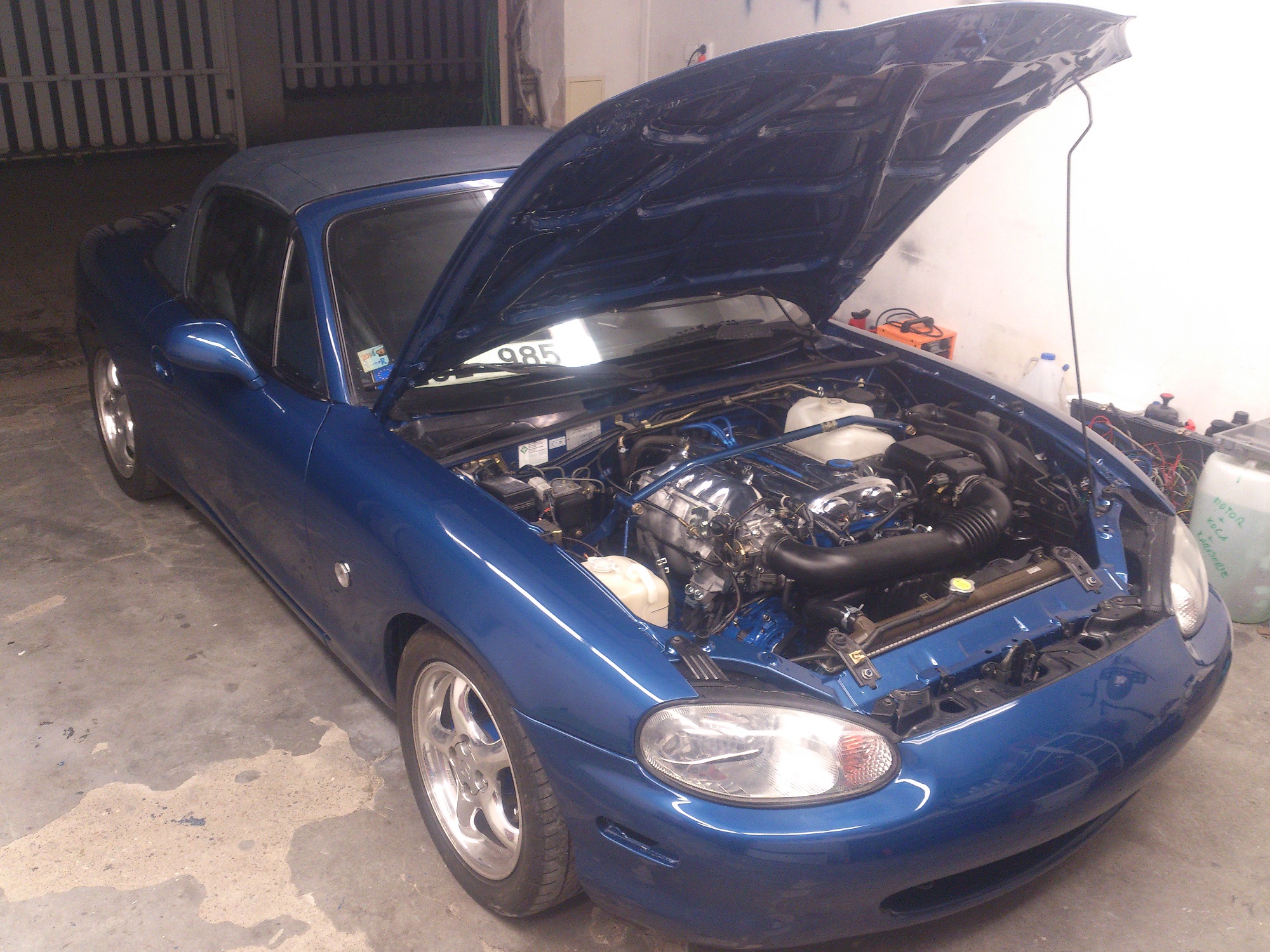

Příspěvekod Otatoy » 29 dub 2015, 01:39

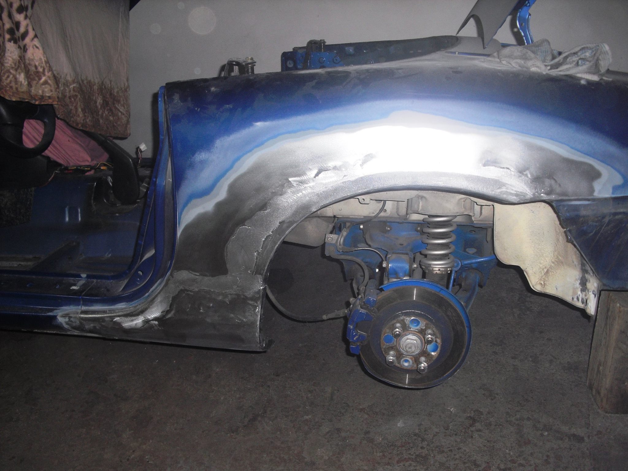

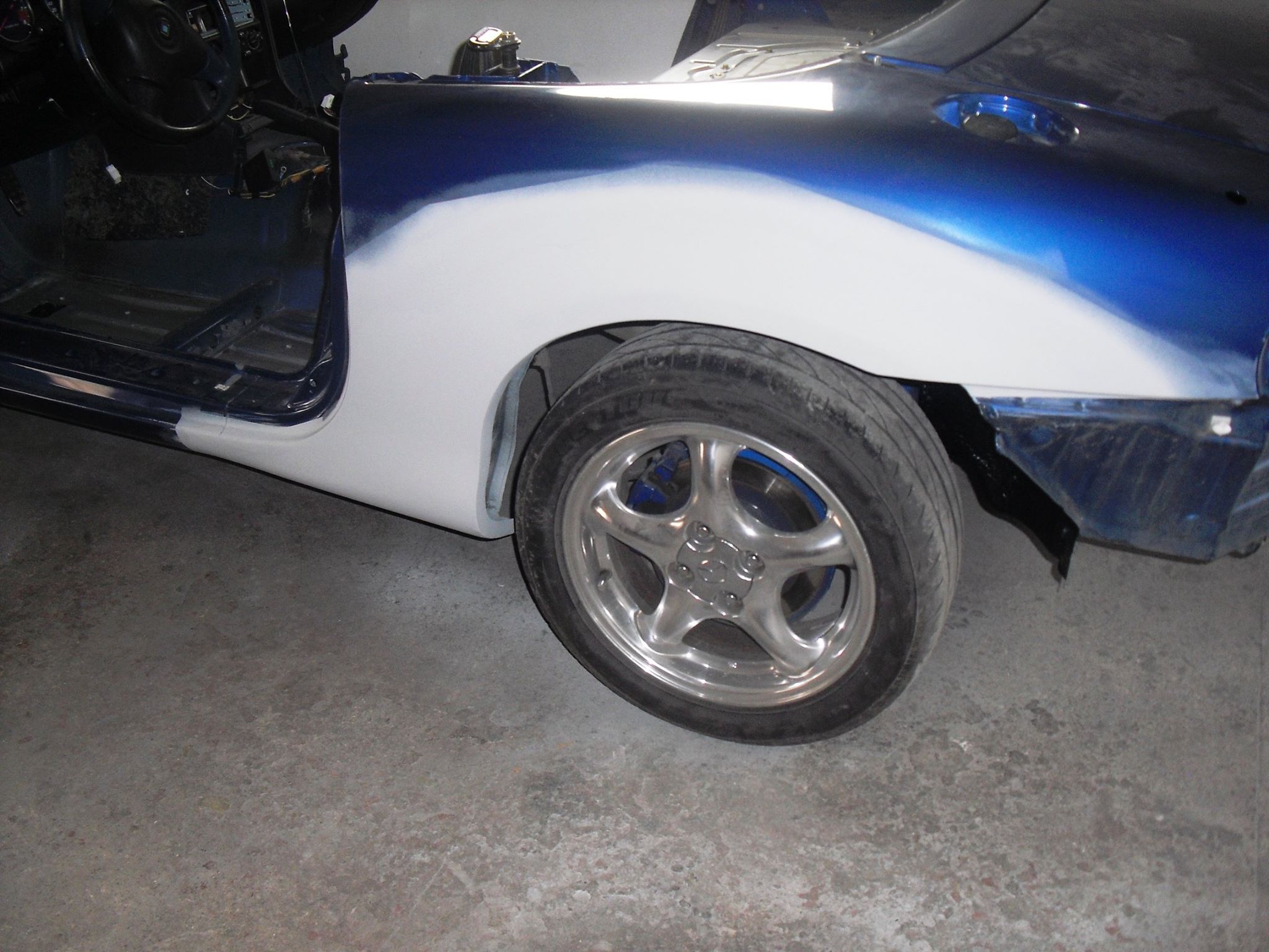

Tak už před měsícem sem Mazdici sestavil tak se tu trochu pochlubím. Po autě mi na dvoře lezou kočky, takže na laku už jsou asi 3 škrábance, ale přestal sem to řešit, zabít ty svině nemůžu... :D Jinak naskočila na první otočení, což jsem nečekal ani ve snu a sem na sebe hrdej! :)
Tak nejdřív začnu těma liškama:

Tak příští rok už zbývá jen lehká inovace interiéru (volant, řadička, košilka) a přišetříme na kola. :)

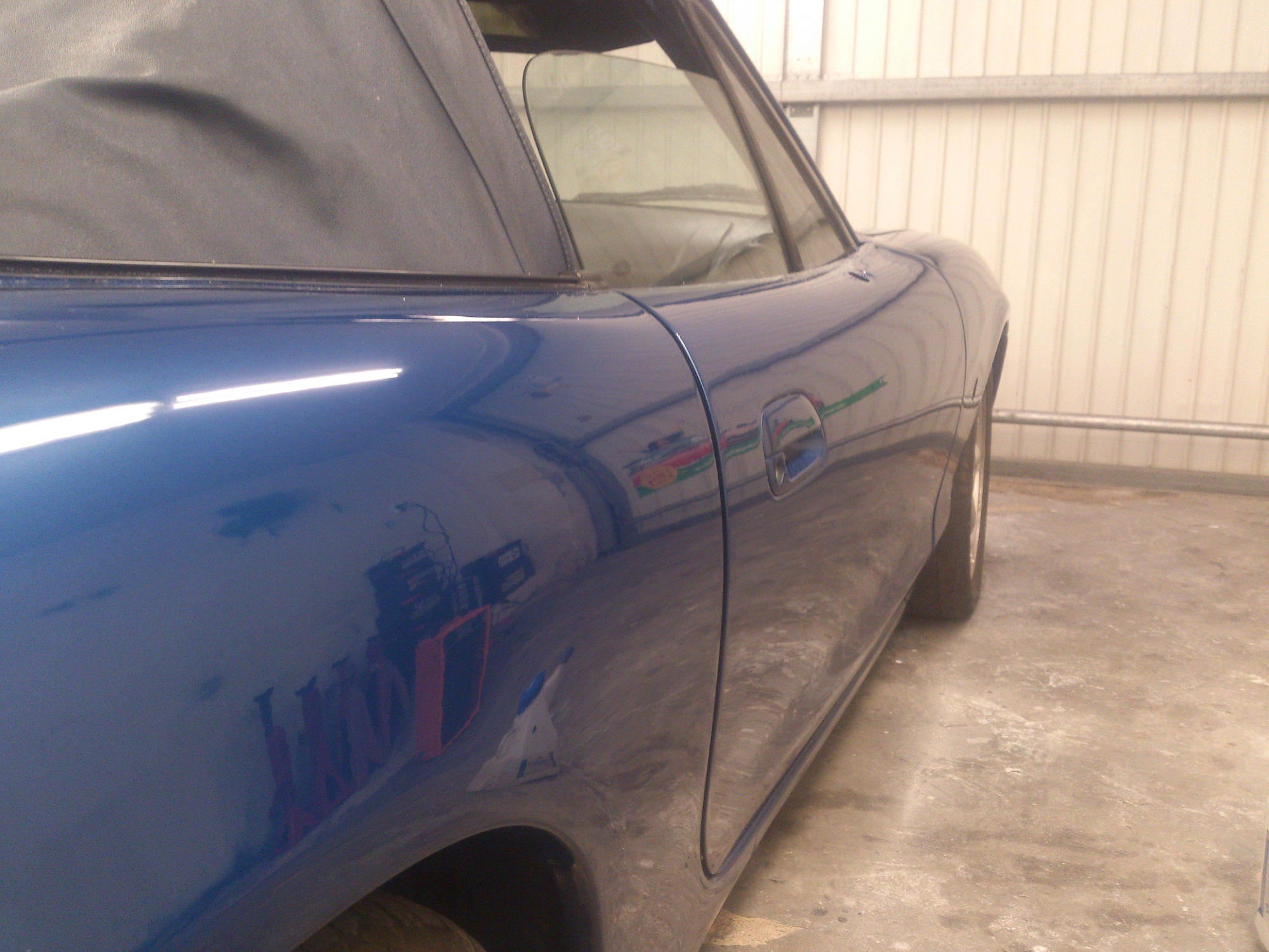

Příspěvekod Otatoy » 29 dub 2015, 02:06

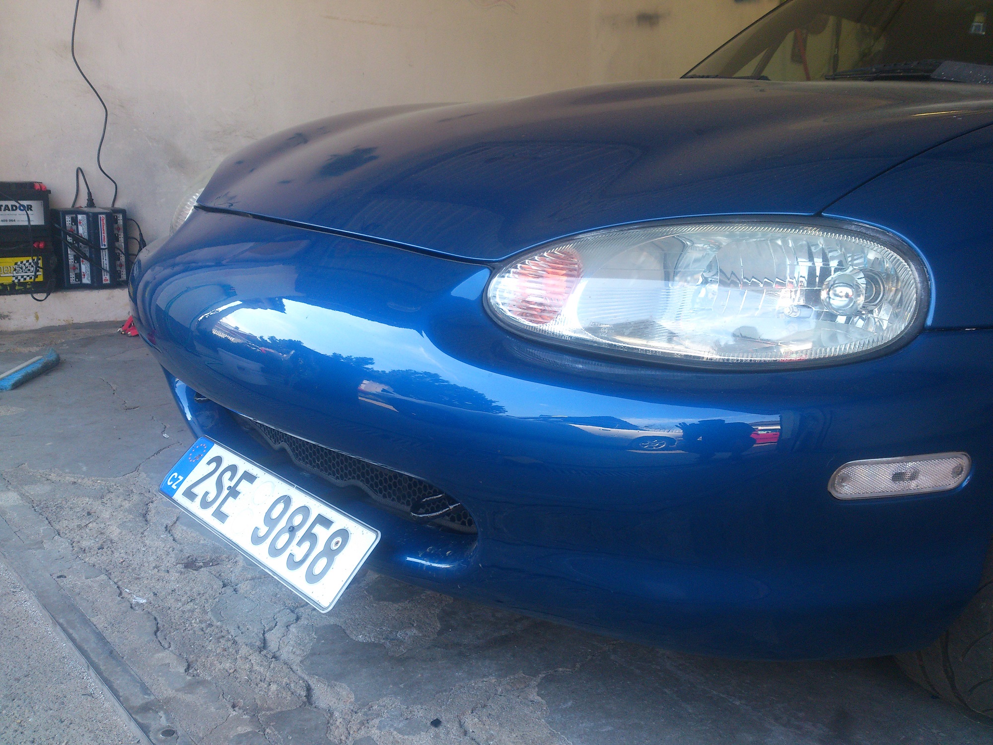

Ještě pár fotek nějakých dodělávek a nakonec jedna hromadná naší Mazdí rodinky! :) Ještě rovnou odpovim na otázky ohledně leštění víka: Ano, dělal jsem to sám. Ne, už bych to nikdy nedělal znovu, tolik práce jsem si ještě v životě nepřidělal.. :D

Příspěvekod hroche » 29 dub 2015, 07:23
Otatoy píše:Ještě pár fotek nějakých dodělávek a nakonec jedna hromadná naší Mazdí rodinky! :) Ještě rovnou odpovim na otázky ohledně leštění víka: Ano, dělal jsem to sám. Ne, už bych to nikdy nedělal znovu, tolik práce jsem si ještě v životě nepřidělal.. :D
jo tvoje pocity z leštění víka znám. mám doma nedodělaný víko na 205gti fakt mě to přestalo bavit
Naposledy upravil hroche dne 29 dub 2015, 10:51, celkově upraveno 1
Re: "Mystique" aneb adamova anniversára
Příspěvekod cavan » 29 dub 2015, 10:41
ten drziacik si aj podlepil nejakou penovou paskou?
