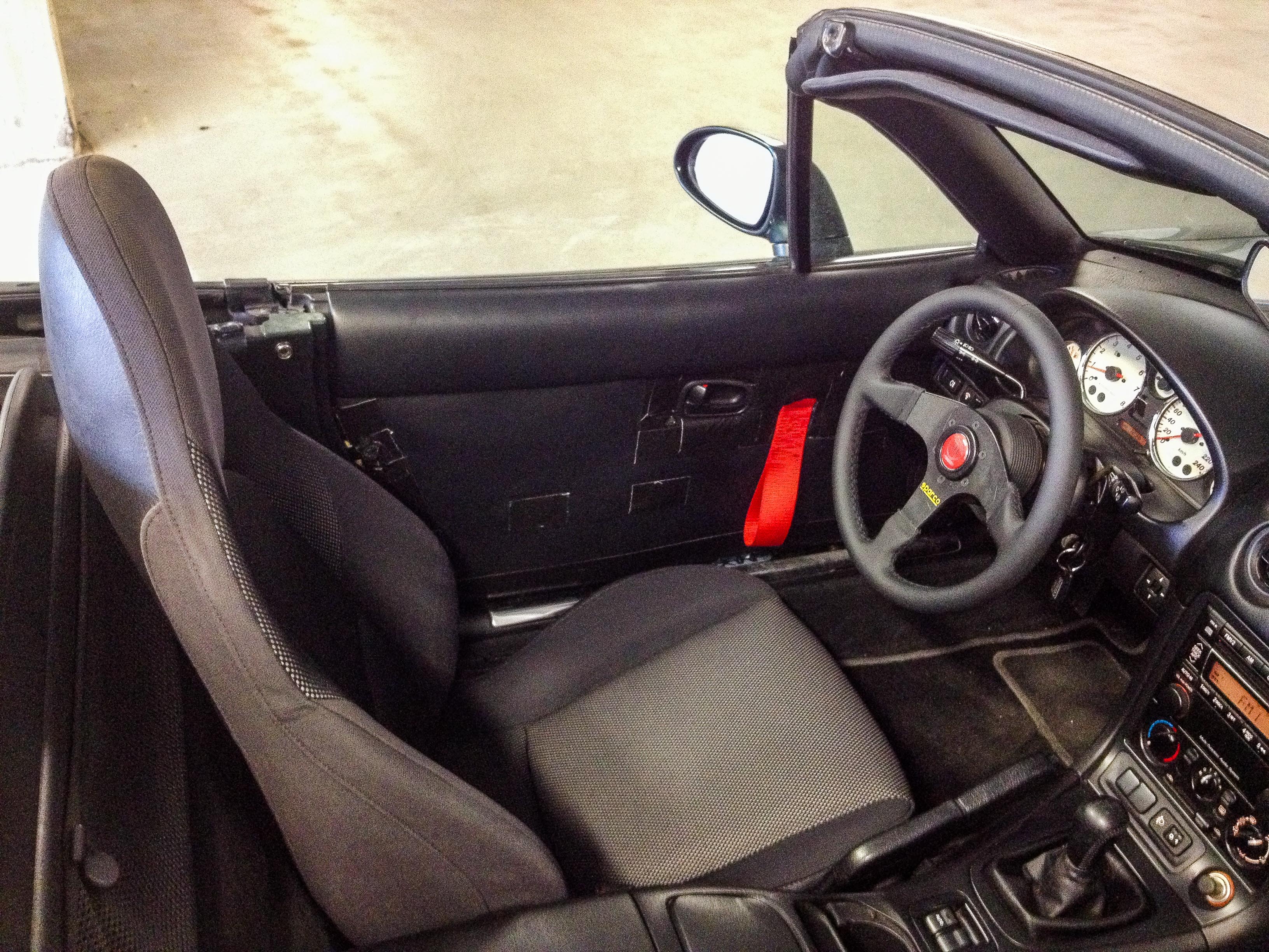

Ani v NBfl se nic nemění ohledně místa pro větší lidi. Rozhodně bych nebyl tak radikální v porovnávání prostoru NA vs NB, jak mají někteří ve zvyku. Příjde mi to prakticky stejné (stejně malé). Jediné velké mínus u NB(fl) je samozřejmě nafouklá výplň dveří s ultrašpatně umístěným madlem, které musí vadit snad každému nad 180cm.
Jelikož si auto nebudu nechávat, nechtěl jsem budoucímu majiteli do čehokoliv řezat, nebo nějak nenávratně předělávat. Foamectomy jsem tedy vypustil. Trikem s třema podložkama a delším šroubem jsem o maličko vyosil ruční brzdu. Dále jsem sehnal doorcards z NAčka. Horní část tam sedne jako pr*el na hrnec. Dolní by bylo potřeba vyříznout nově a vymyslet pořádné uchycení, ale na to jsem aktuálně neměl čas, takže na scénu přišla tejpa. Díra na kliku sedí prakticky dokonale, zbytek bylo potřeba trochu ořezat. Vzhledné to moc není, účel to však plní skvěle a bylo to hotové fakt rychle... takovej Láďa Hruška.
Dnes jsem nainstaloval náboj s novým (jetým/přečalouněným) volantem Sparco o průměru 35cm (cca o 1-2 cm míň než origo) a problém s místem definitivně vyřešen. Teď je ho tam až až... ještě sehnat v elektropotřebách správný odpor a snad umlčím i tu kontrolku.
