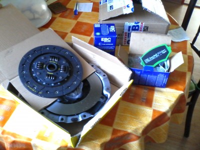

Spojka od jagyho už by měla putovat ke mě.

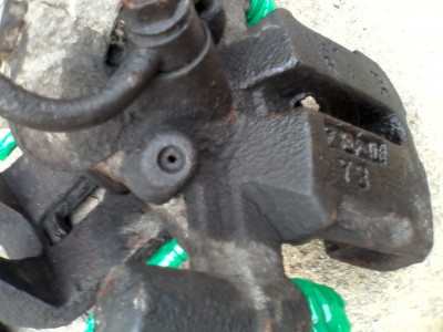

Přišly velký brzdy od lordajamese (bohužel s nešikovně zalomeným odvzdušňovákem, ale lord se k tomu postavil jako chlap, takže pohoda ;) , horší ho bude vytáhnout)
a EBC Greenstuff už jsou taky někde na cestě. :)

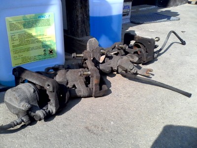

Brzdy jdu dneska opískovat, pak nahodím další foto. :-)

Vytáhnout ten odvzdušňovák bude sranda... COčko, nabobkovat tam kopeček, nasadit na něj m6 matičku a zavařit. Utrhnout matičku a ceremonii opakovat tak dlouho, než se místo utržení povolí odvzdušňovák...

alebo to vyvrtať na stojanovej vrtačke nejako a prebehnuť zavitnikom (priklonil by som sa ale k tej m8rinekovej metode :-D )

Mám nějaký vrtáky na zalomený šrouby, tak to zkusím prvně tím. :)

Vytahovákem zalomenejch šroubů to ani nezkoušej! Garantuju Ti, že ho tam zalomíš a pak už to neodvrtá nikdy nikdo ;). To je tak na vytahování volnejch šroubů, jinak to je k prdu...
Re: ►Banji - NA6 91◄
Příspěvekod hroche » 24 bře 2015, 21:20
Můžu potvrdit vytahovaky nebrat. Raději na vařit matku
Příspěvekod Banji » 24 bře 2015, 23:47
Kluci, doma mám akorát trafo, COčko bohužel ne, elektrodou se tam nedostanu, je to malinkatý. :D Já se s tím nějak poperu a snad to zvládnu. :D Momentálně je to naložený v uvolňovači šroubů.
Jináč třmeny opískovaný. :)

Sešly se mi tu rovnou dvě zásilky. :)
