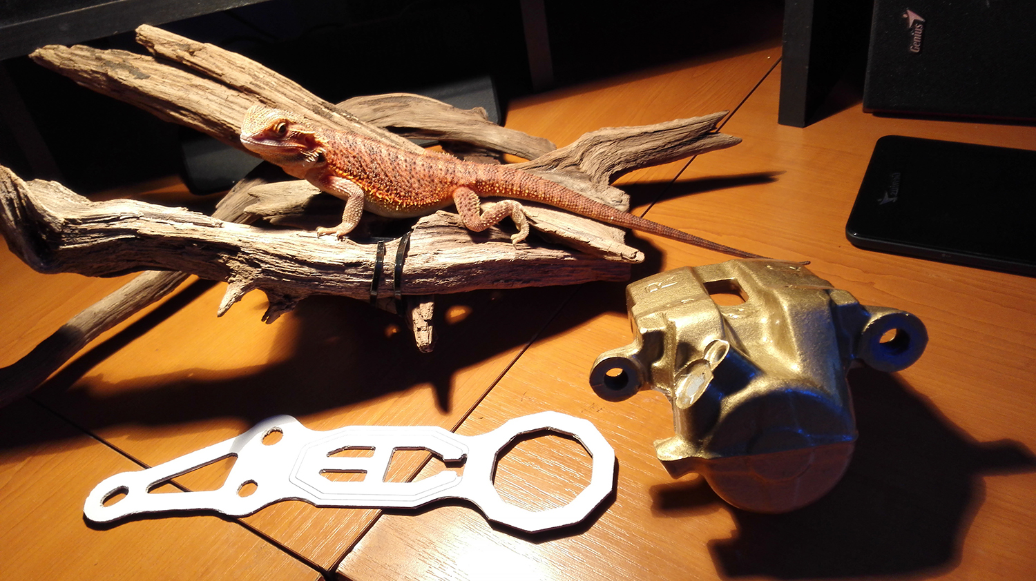

Samozdrejme nesmim zapomenout na svuj tym, bez ktereho bych to nikdy nezvladl a byl mi posledni pul rok velkou oporou.
Svetoznama legenda Australskeho tuningu Bruno a nemene popularni Anca, Francouzka designerka se specializaci na interiery, konkretne pohodlne materialy sportovnich sedacek :D Na fotografii je zachycena s vyplazenym jazykem pri odpocinku po velmi narocne operaci (desetiminutova prochazka v 8 stupnich na potrebu, po celodennim spanku :D :D :D )
Bruno
Anca
