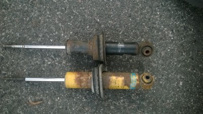

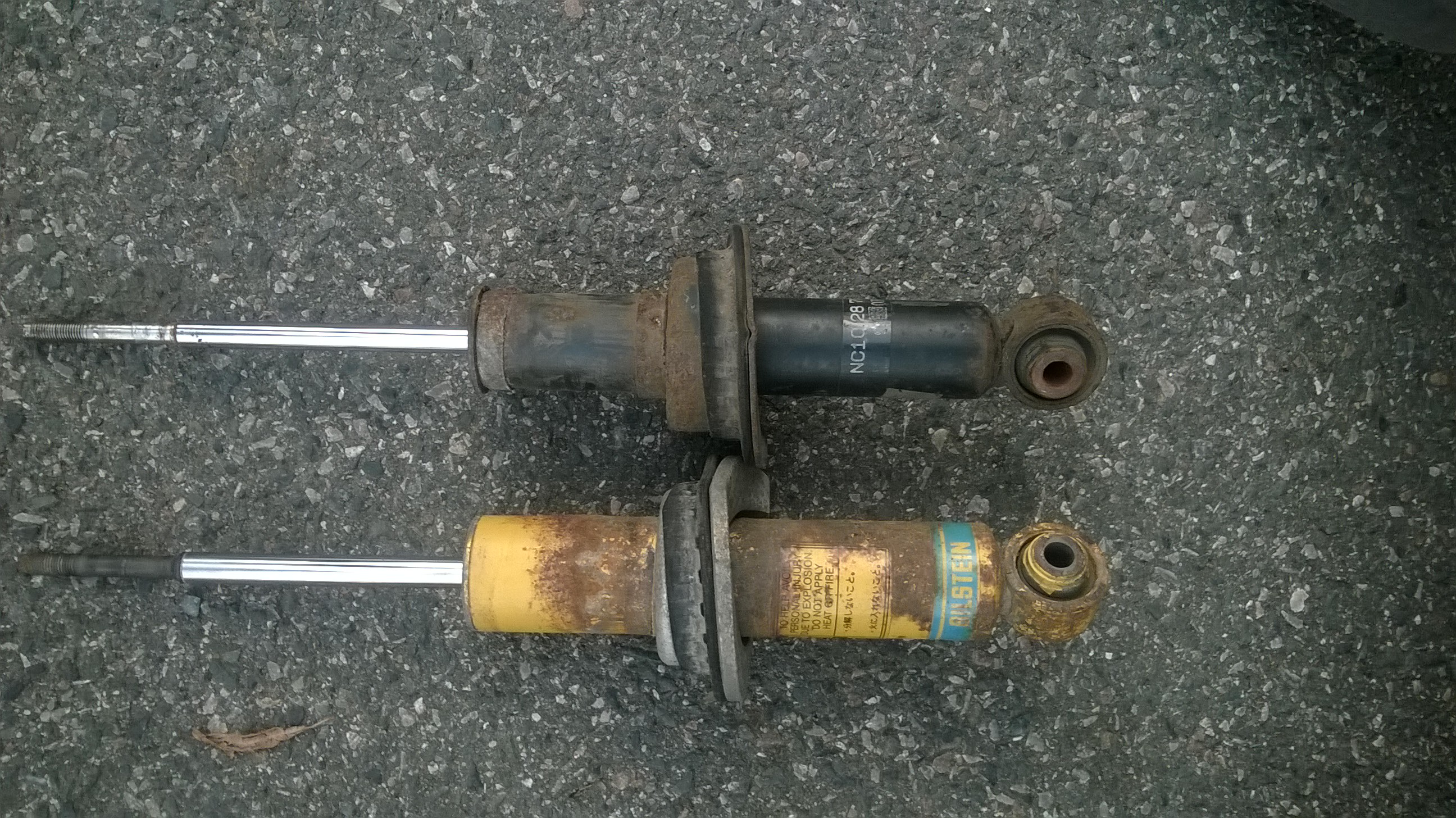

@TeaJeay - zas tak strašná není ; ) momenťák to zajistí
@Vhlm - Miska je stejně vysoko, viz foto. Není to žádná nádhera, pak se stříknou znovu do žluté. Účel fotka plní. Je na ní taky vidět, o kolik mají větší průměr pístnice.
ty tlumiče mají opravdu větší tvrdost - teď nemám na mysli že je menší průtok oleje, ale fungují jako tvrdší pružina. Teď už jsem na hodně tenkém ledě, protože pružiny počítat neumím, ale podle mě je to tím, že přední pružiny jsou tvrdší a kratší - pokud mám stlačené obě nápravy stejnou zátěží jako v případě originálu, tak pokud proti kastli tlačí nové tlumiče větší silou než origo, tak se delší měkčí pružina vysune více. A výsledek může být třeba 2 cm vs 1 cm, zjistím až budou na autě i v předu

Větší pístnice je, protože to je jednoplášťový tlumič a nemají větší tvrdost, ale tuhost, ale zároveň mají plynulejší tlumící schopnost - rychlejší průtok kapaliny.

Winie píše:Větší pístnice je, protože to je jednoplášťový tlumič a nemají větší tvrdost, ale tuhost, ale zároveň mají plynulejší tlumící schopnost - rychlejší průtok kapaliny.
tu první část jsem tušil, s tuhostí souhlasím, ale fakt je jisté, že nemají i větší tvrdost?

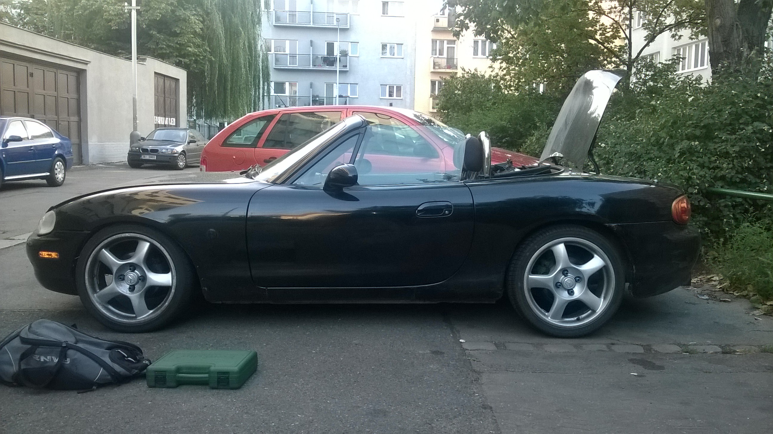

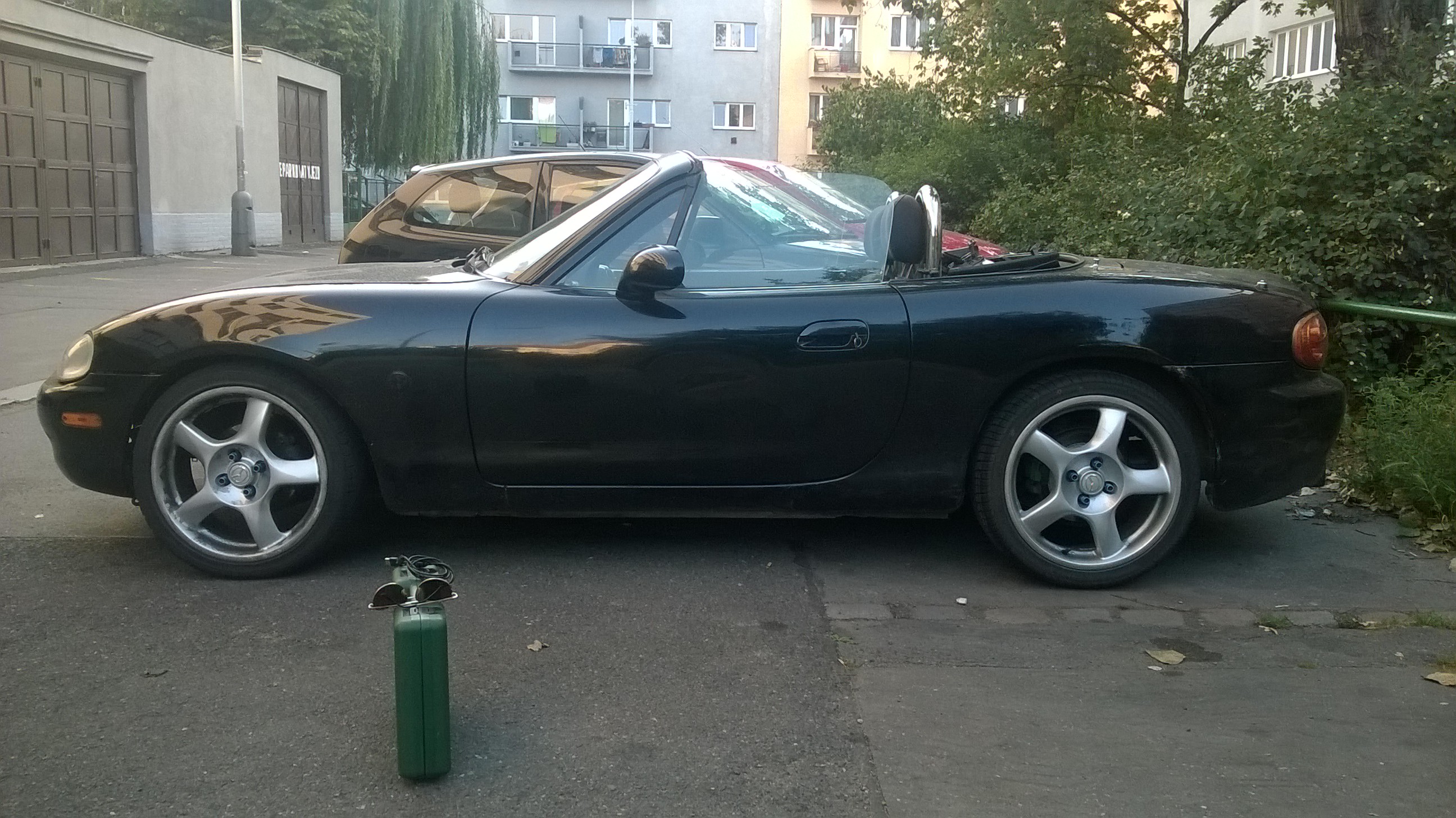

Souhrn:
1) zadní šly dobře, není potřeba mít ani stahováky, pokud se odpojí šroub na těhlici, jde to dobře.
2) přední jsou na zcvoknutí, bez stahováků to nejde, bez pár tipů a triků to nejde. Když se sundá horní rameno u těhlice nebo odpojí kloubek řízení, není jistota, že se vám to podaří dostat zpátky: matice může jít našroubovat těžko a pokud si pomůžete klíčem, tak se začne čep protáčet. Není na ani jednom nějaká díra na imbus pro zafixování, podobně jako třeba u kosti stabilizátoru nebo pístnice tlumiče. Nechápu, jak to někoho mohlo napadnout tam nedat.
Tipy:
- neodpojujte tyčku řízení, není to potřeba.
- zamapatujte si větu, kterou mi řekl m8rinek: "na horní rameno použij stahovák, na tungingforech najdeš "mlaťte do toho kladivem tak dlouho, až to povolí"". Po mlácení poškodíte závit šroubu na čepu ramene a ještě si jej lehce naklepete do nýtku. Už tam nikdy nenasadíte matici.
- pokud už do toho chcete mlátit, udělejte to aspoň přes kus dřeva.
- raději si odpojte rameno u kastle. Pokud najdete klíč 21 ve stočtyřicetikusové sadě nářadí, což já nenašel.
- je dobré používat rukavice. Když si rozseknete kus prstu, přijdete na to až později a nerozhodí vás to
- když se přetlačujete s vysunutým tlumičem, nezapírejte se hlavou o podběh, najdete tam ráno bouli. Použijte na to kurtu.
- je dobré mít jeden zvedák klidně ten na výměnu rezervy na zvedání si těhlice, dobře se tak trefíte a vše se podaří pohodlně zapojit zpět.
- stabilizátor si odpojte hned na začátku na obou stranách.
Po namontování se zvedl i předek, bilsteiny prostě působí jako pružina s vyšší silou (nevím, jak to popsat - slovo tvrdší je u tlumiče vícevýznamové) proti standardu. Na obrázku je předek před a po. Prolítl jsem ještě jednou TeeJayovo vlákno a on měnil pružiny za nové, tam bylo asi způsobeno zvednutí jen zadní nápravy. Nechtěl jsem to tak, ale ic s tím neudělám. Projížďka se nekonala, teď se to bude muset nechat odtáhnout.
předek série, zadek oem bilstein
obojí oem bilstein
Bylo potřeba, aby kancelářská potvora vlezla pod auto a něco jsem si zkusil na voze udělat sám, člověk si aspoň prohlídne, jak to dole funguje. Příště bych to ale asi vepředu nechal někomu jinému.
