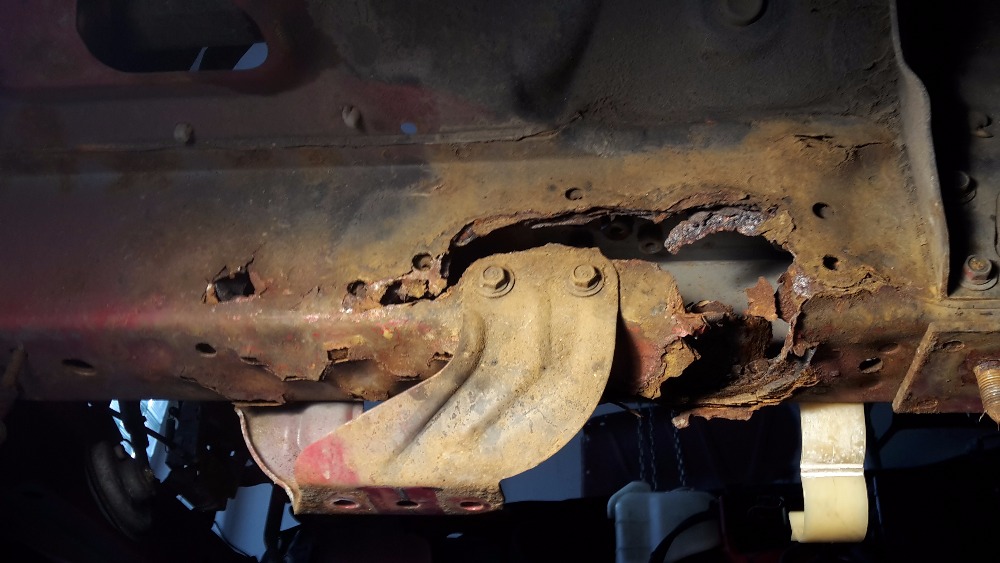

petr.l píše:Jsou věty, které bych raději nečetl... :-) Dostal jsem doporučení na člena fóra s nickem m8rinek, zkusil jsem mu napsat, mám ho tady za rohem, tak se s ním zkusím domluvit, zda by to neomrknul...
Koukni na tenhle topic - je to celý postup výměny nosníků demonstrovaný na mém autě (NBfl) v režii m8rinky. Co se spravit dá, spraví, co se spravit nedá, taky :D a zároveň uvidíš, co jsem považoval já za hrozný nosníky.
V tomhle příspěvku vlákna kočkolapky jsem sepsal všechno včetně toho, co tomu předcházelo a co následovalo... a vřele doporučuju se s takovými nosníky maximálním možným obloukem vyhnout sebemenšímu ťukanci na předek, ty nosníky jsou deformační zóna a věř, že vydrží míň než plastová výztuha nárazníku.

TeeJay : no co dodat, tohle asi čeká i mojí červenou...

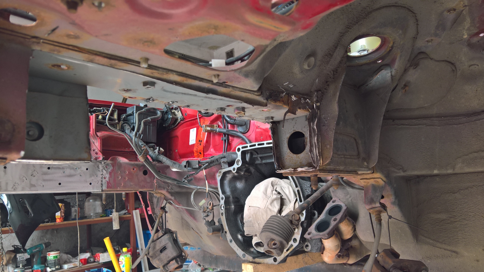

Příspěvekod petr.l » 03 říj 2016, 10:33

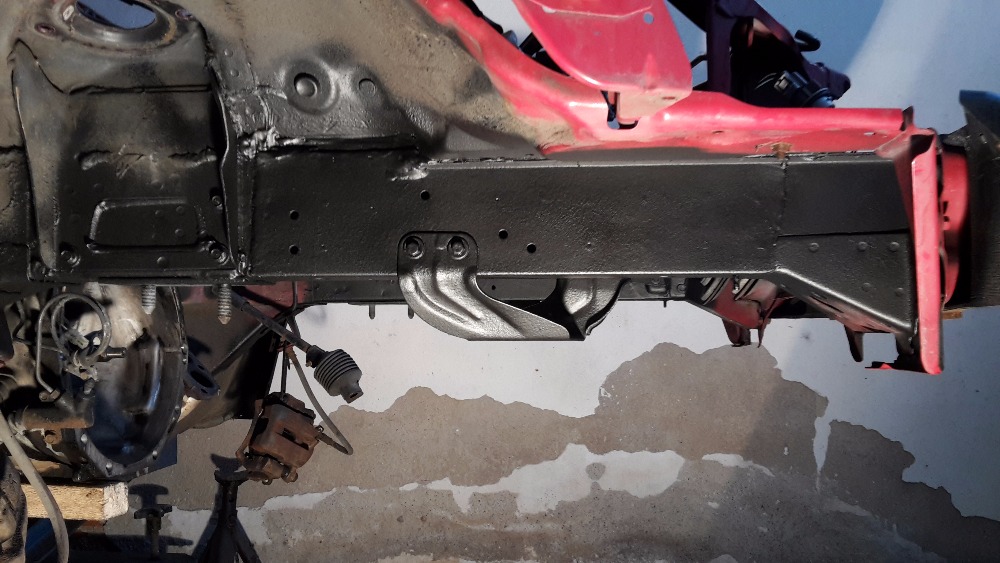

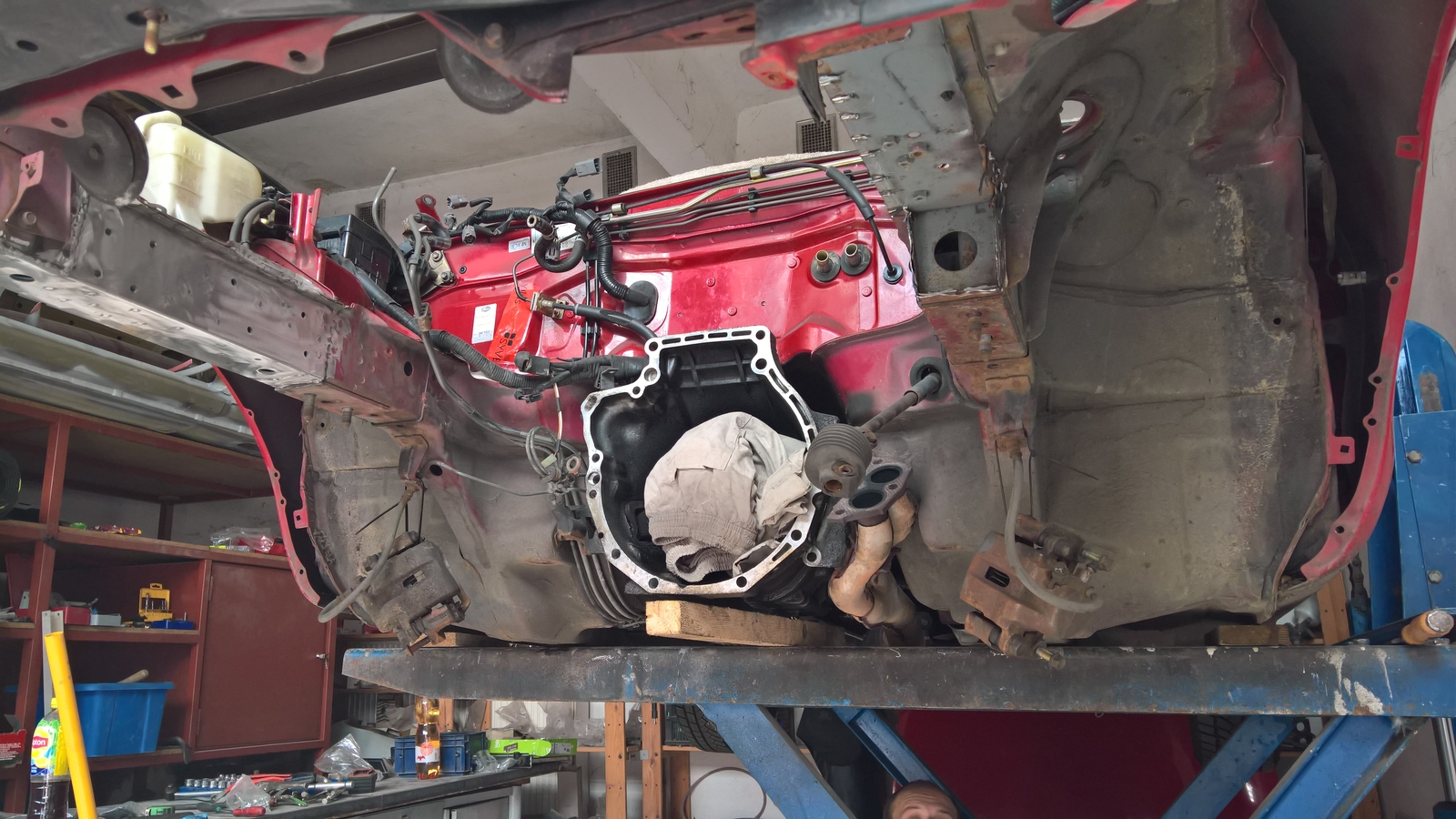

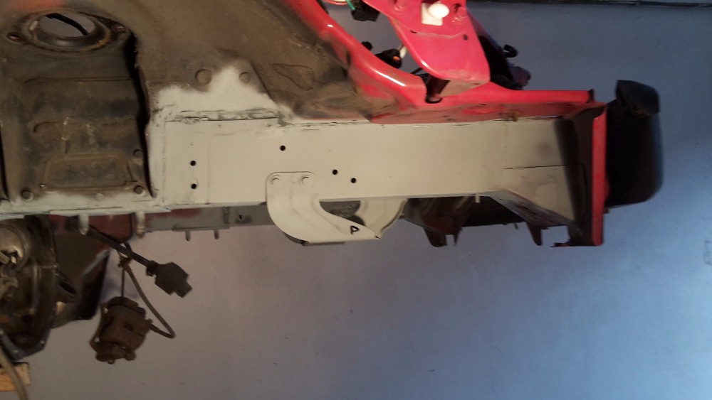

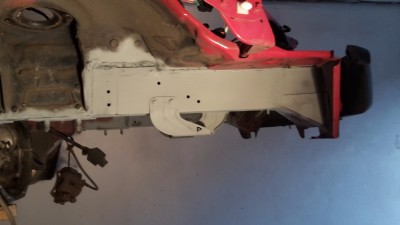

Tak proběhla první fáze opravy koroze a sice výměna nosníků. Přes víkend m8rinek a Dejvid předvedli takovej koncert, že jsem nechápal. Během víkendu motor ven, vyřezat nosníky, navařit nové.. a k tomu ještě výměna komplet spojky a halda drobností.

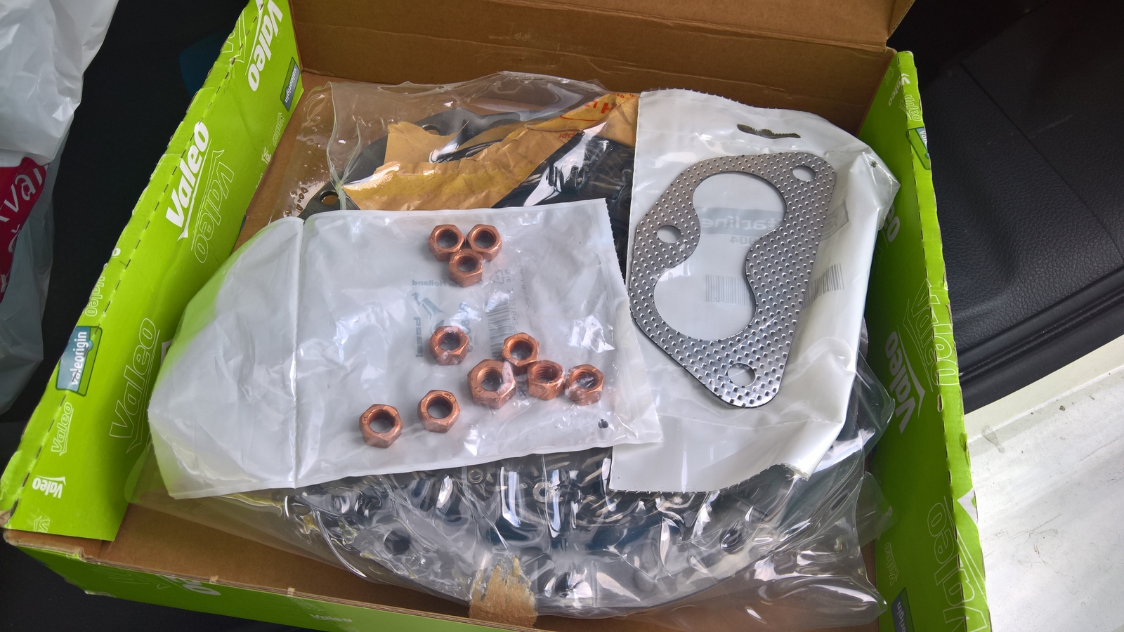

Pozitivním zjištěním bylo, že v krabici Valeo byla spojka Exedy.
No a pár fotek z operace..
