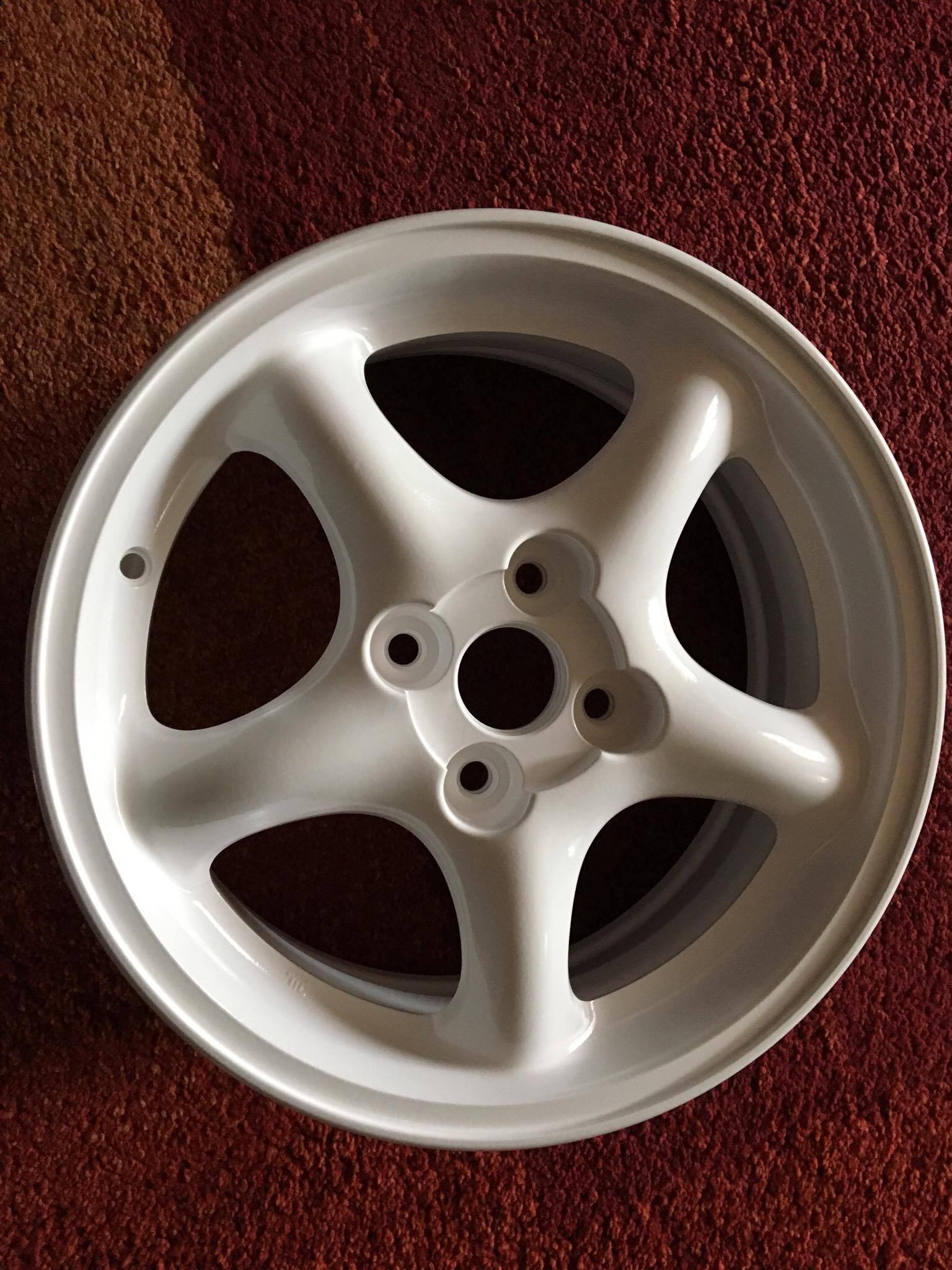

tak to nakonec s koly dopadlo úplně jinak... po telefonické domluvě (řekl jsem jim kód barvy a neměl to být problém) jsem kola odvezl do lakovny, abych na místě zjistil, že moji vybranou barvu vůbec nedělají, takže jsem na rychlo musel vybrat jinou... no posuďte sami.. :) příští týden snad budou kola na autě :)

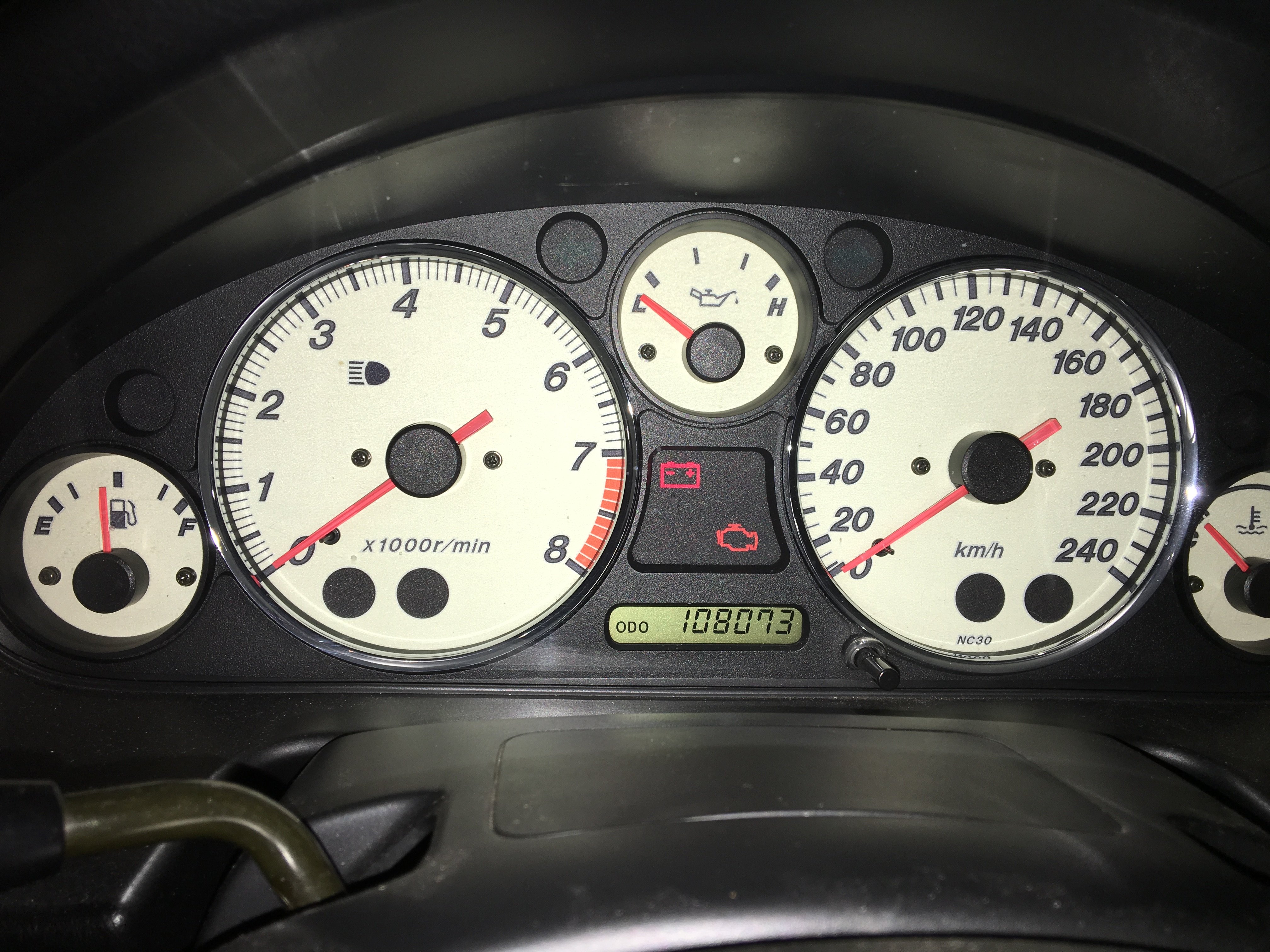

Když jsem po podepsání kupní smlouvy sednul do auta, mělo najeto přesně 105 000km...no, po dvou měsících už je to trošku jinak :D
