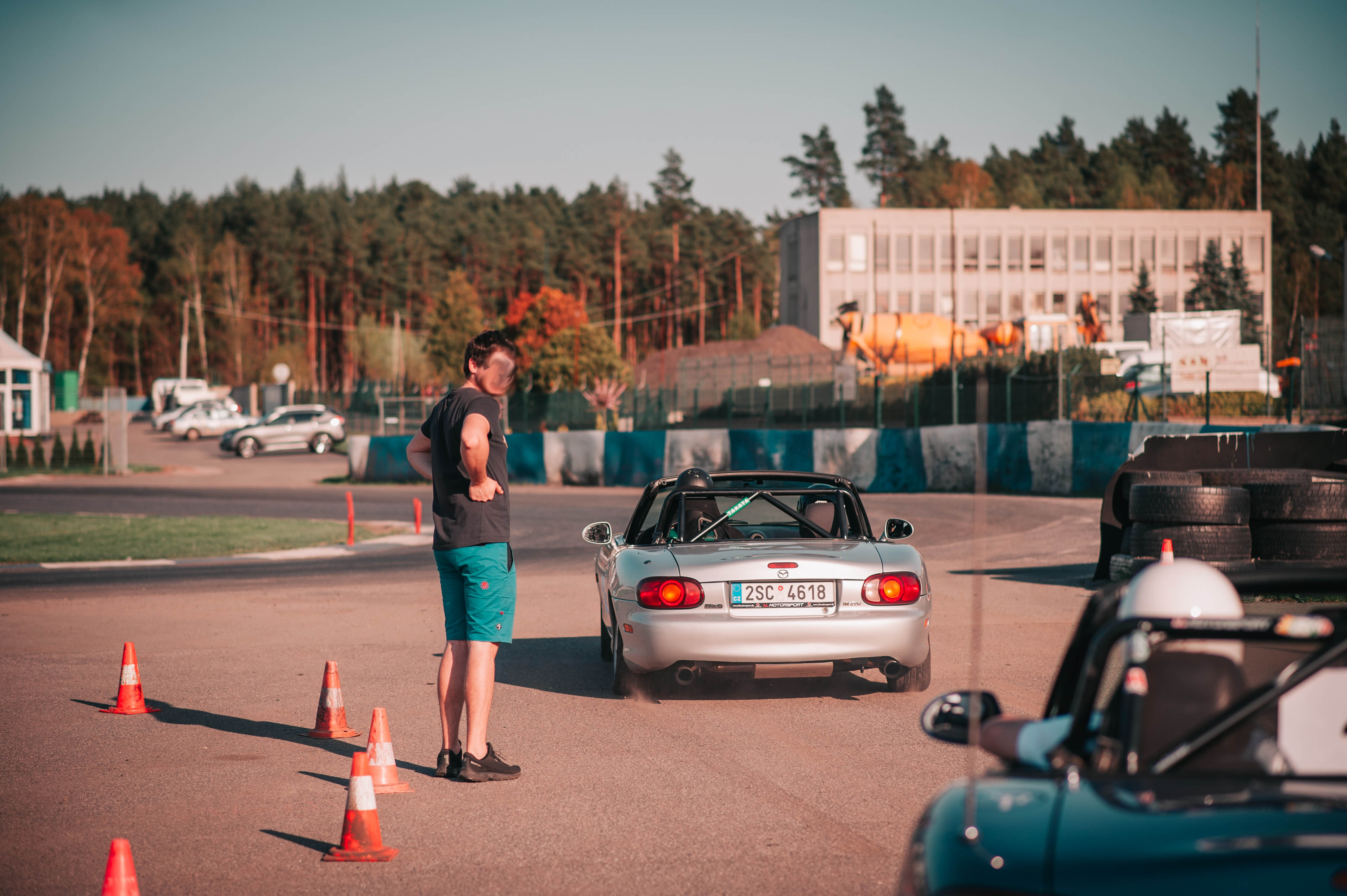

Když už nový podvozek, tak to chtělo i řádně otestovat. Objevila se možnost prvně vyzkoušet auto na autodromu. Měl jsem trochu vítr, jestli to hned nerozmáznu, neboť se nepovažuju za Vatanena. A po té, co mě Marinek svezl na "poznávací kolečko", jsem chtěl potichu odcouvat domů. Vzhledem k počtu účastníků se nebylo kam schovat, takže jsem trať okusil a hned se vše obrátilo. Svezl jsem se nádherně, pneumatiky pískali, brzdy smrděli něco mi kouřilo z motoru - naštěstí to nehořelo a ošahal jsem si auto tak, jak bych si na silnici nedovolil. Nelituji prolitého benzinu a snad se letos povede ještě párkrát vyrazit mimo silnice.

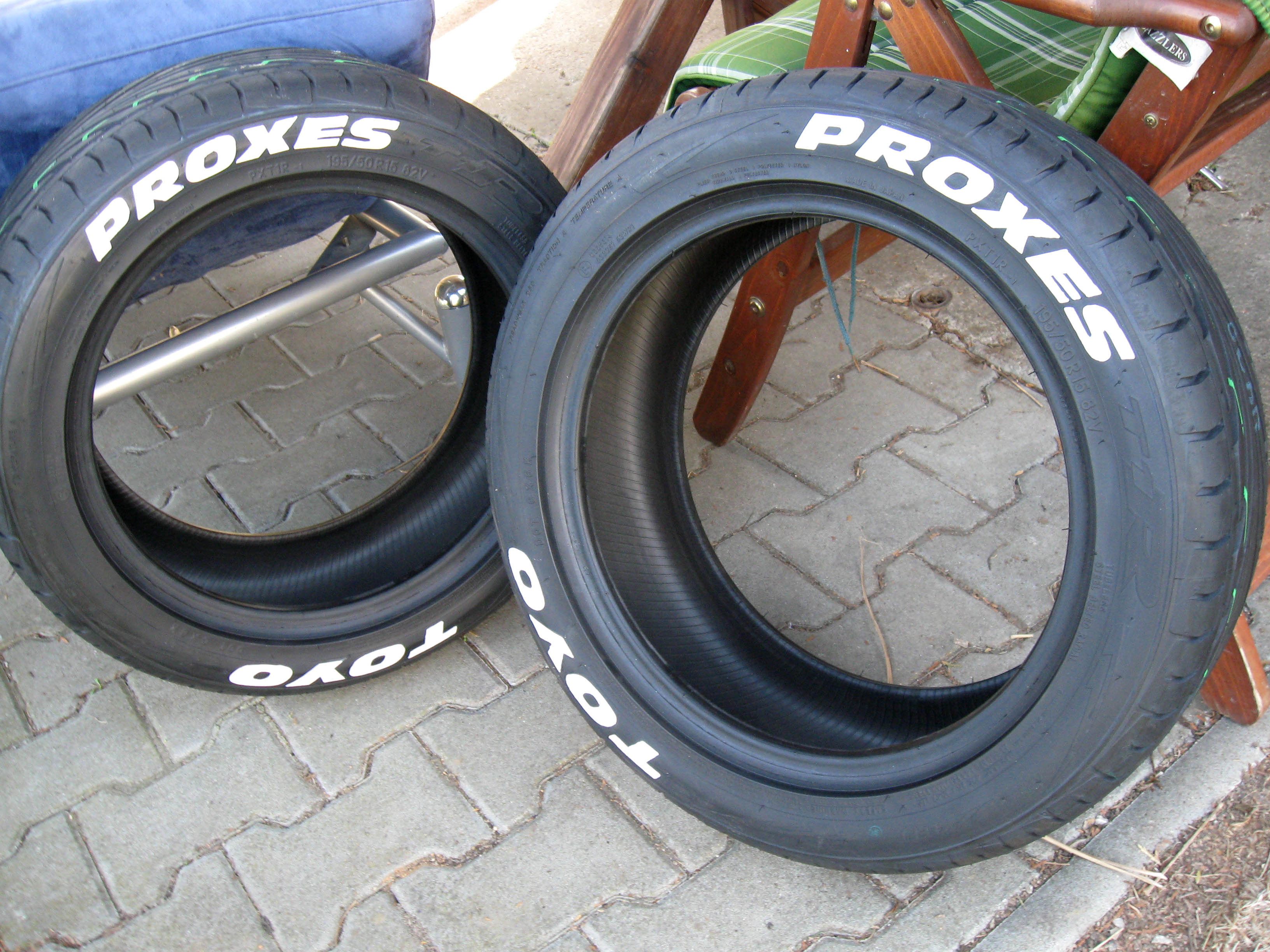

Ty napisy na gumach sis dobarvil sam, nebo je to origo pro nejakej model?

Cromoly píše:Ty napisy na gumach sis dobarvil sam, nebo je to origo pro nejakej model?
Barvil jsem ručně, pomocí fixu s barvou. Trochu se to protřepe a pak se natírá. Mělo by to chvíli vydržet.

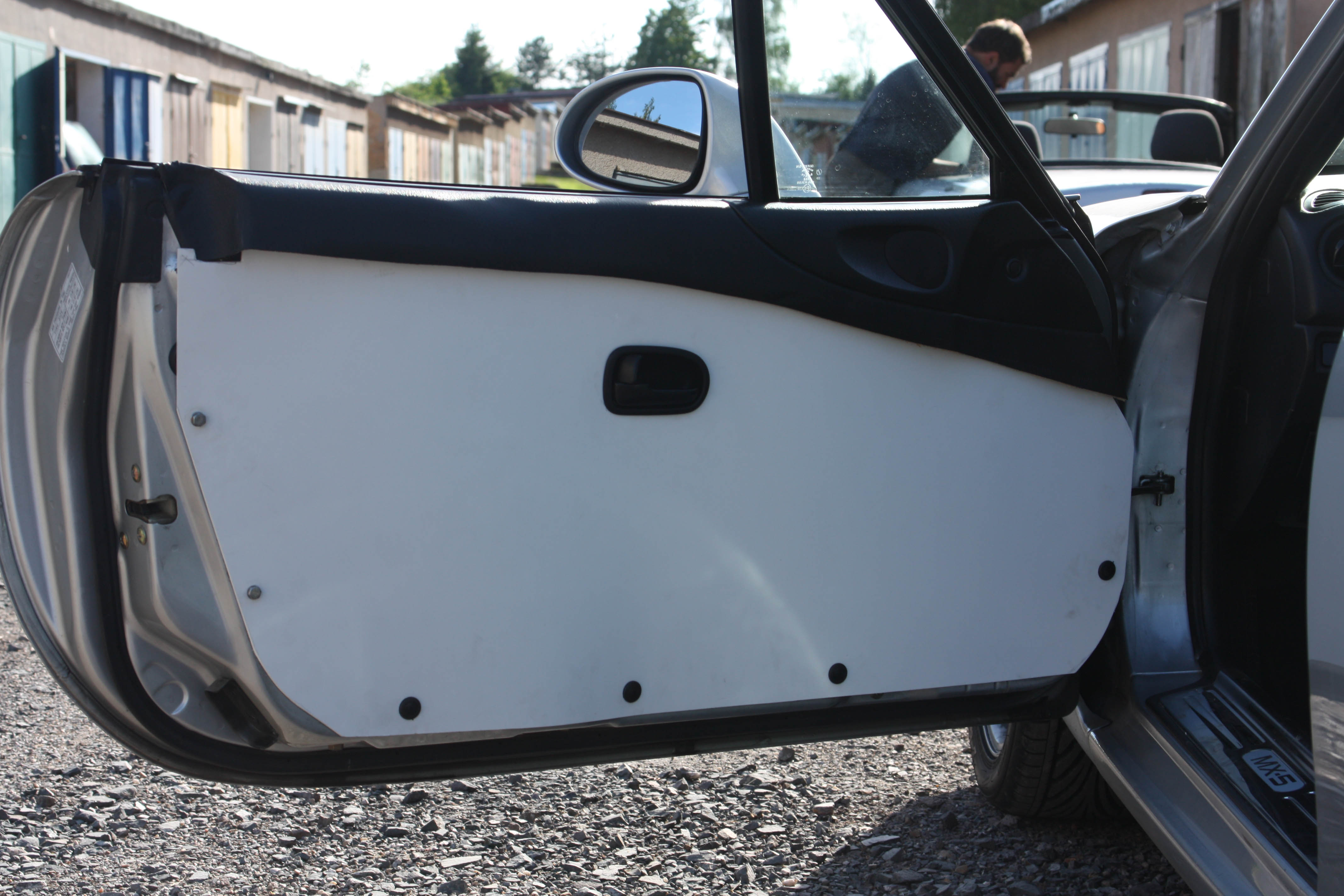

Tak jsem po nekonečně dlouhé době zapracoval na výplni dveří na straně řidiče. Zatím pracovní verze, ale raději si zvykám, všechno mi hrozně trvá. Je potřeba ještě vyřešit poutko a rád bych to něčím potáhl, ideálně kdyby mi dal René tip, kde sehnal potah co má na dveřích on?
Musím si pochválit meisterr podvozek, krásné svezení a naopak, nové toyo t1r - naprostá tragedie. 8 let staré Pilot sporty jeli jak po kolejích, teď auto plave, kolá stále pískaji, nemám k tomu důvěru a nevím co si o tom myslet. Snad bude příležitost je někde na autodromu sedřít, abych musel příští sezonu koupit jiné. Na zábavu ok, ale na svižné projetí v místech, kde to neznám se s nima mnohem více bojím.
