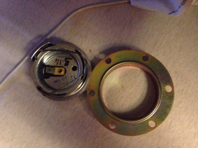

Příspěvekod AndrewG » 28 srp 2014, 13:25
car2n píše:volant skvelej :!:
tady je kdyztak docela nazornej navod na vymenu volantu vcetne klaksonu, kdyby nekdo potreboval
https://www.youtube.com/watch?v=mtdHYYBNJkw
volant nie je problem naisťalovať, pokial nemáš napr nardi náboj ako ja kde maš dole ten krúžok na klaksón, ktorý nejde oddeliť tak ako vo videu... takže musiš strihať orezavať a hrať sa... na nervy. klaksón na nardi je tiež úplne inak riešený, myslel som že sa prichytí asi podobne ako je zmontovaný (takým drôtikom ktorý je zacvaknutý v ryhách na samotnom klaksóne) ale ten drótik nemám a vidím, ze ho nemá ani ZIZU. takže som zvedavý ako sa to montuje. odpor je presne 3.2 Ohm, mám ten z GS, ale ako som písal brat ma tiež defeat ktorý nie je zalepený celý a vidíš z čoho je tvorený (poistka). takže neviem, v tom mojom určite ale poistka nie je, ale zdá sa mi že niekto tu alebo som čítal na nete skúšal 3.2 Ohm rezistor a blikalo mu to stále. tak skúsiš a uvidíš. prinajhoršom oblep tú žiarovku čiernou izolačkou, určite ju nevyberaj

Příspěvekod ZIZU » 29 srp 2014, 01:59
Nevim jestli te chapu spravne, ale ja tam ten dratek mam, spis nvm jak tam ten volant dostanu jako takovej, ptz ja prave nechci rezat, stipat kabely :/

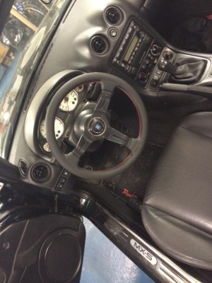

Příspěvekod ZIZU » 26 zář 2014, 20:16
A je tam! :) nakonec jsem objednal airbagovou nábu luisi. Čekal jsem na ní teda necelý tři týdny, ale vyplatilo se :) nemuselo se nic stříhat, šmikat, napojovat, vyndavat žárovka bagu atd...jen prostě vyměnit kabílek za kabílek a je to :) menší malinká drobnost byla úprava pinů, aby přesně pasovaly, ale nic s čím by si muj velmi šikovný kamarád neporadil :D odpor dorazil 2ohm a stačí to, takže za mě velká spokojenost :). Řízení poměrně výrazně "ztuhlo, ztvrdlo", ale to se dalo čekat, vzhledem k tomu, že je to jen 330mm :) na druhou stranu se mi zdá, že je ještě o kousek "přesnější, strmější" nevím jak to popsat. Volant do auta pasuje jak prdel na hrnec, akorát mimo auto se nezdal takle malej :D ale zvyknul jsem si během prvních pár km. Páčky jsou trošku dál od věnce, ale proto tam ten odsednutí přece je :))))
ZIZU
