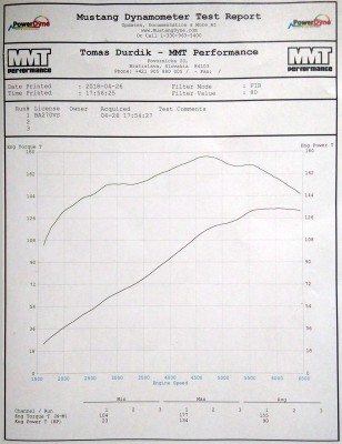

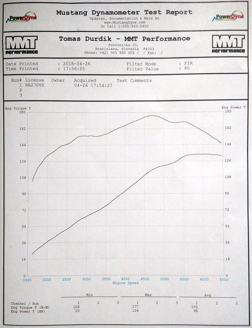

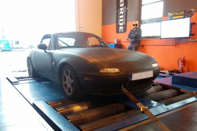

66kW herka + 0,4 bar = cez 160 na kľuke :D Merané to bolo pri wastegate tlaku ako základ pre porovnanie so stavom po ladení - plán je ísť na 0,7 bar. Ten pokles výkonu na konci ignorujte, to je chyba CKP snímača, v tých otáčkach nesníma dobre.

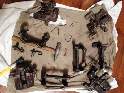

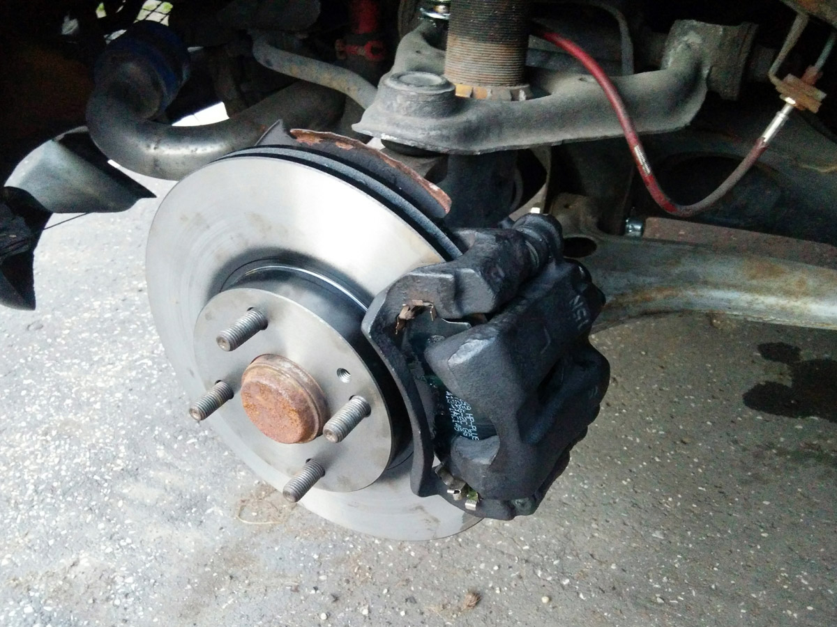

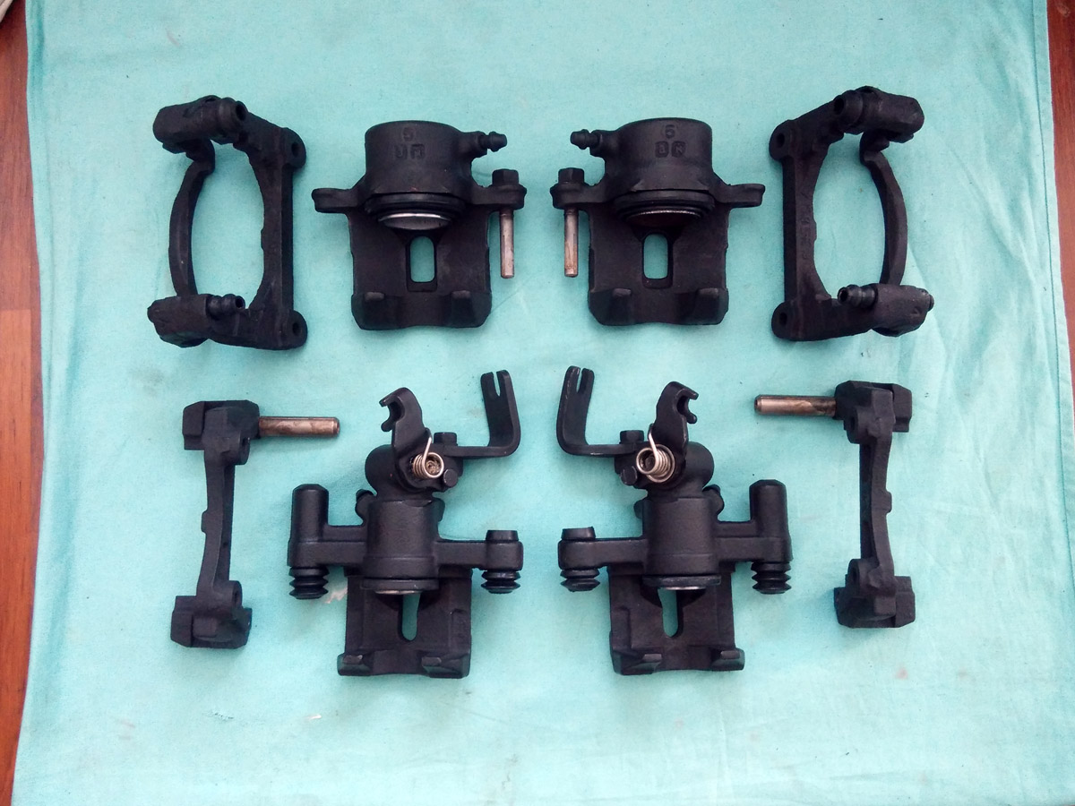

Na jar som robil aj komplet repas brzdičov + nové kotúče a platne (HP+ a sú to zatiaľ najlepšie, aké som jazdi).

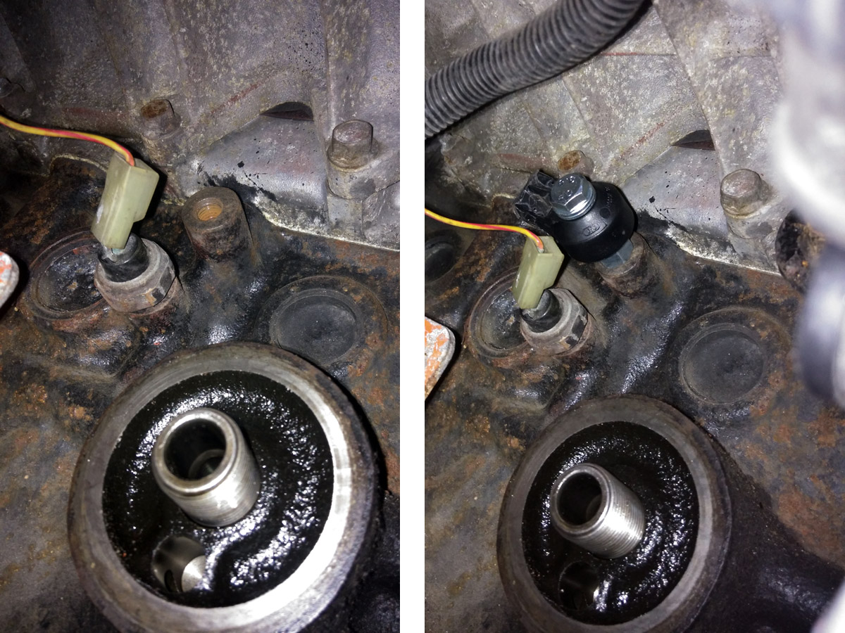

Inštalácia senzora klepania + kontrola kompresií a stavu sviečok. Vidieť nižšiu kompresiu na štvrtom valci, pravdepodobne sa opotrebúval viacej kvôli tomu, že až do 170 tisíc km na aute nebol spravený reroute.

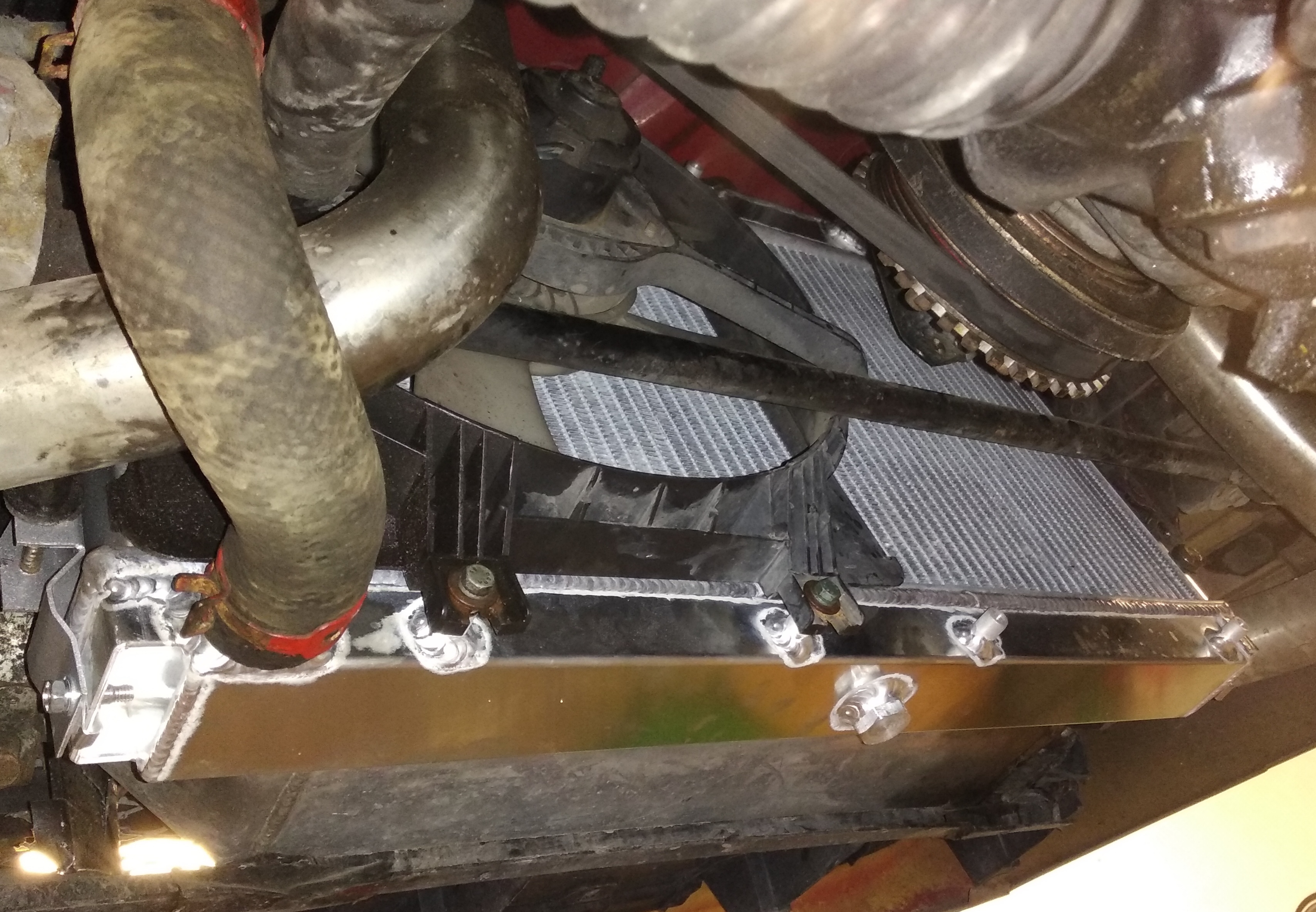

KONEČNE nový chladič... Fotené zemiakom, sorry :)
