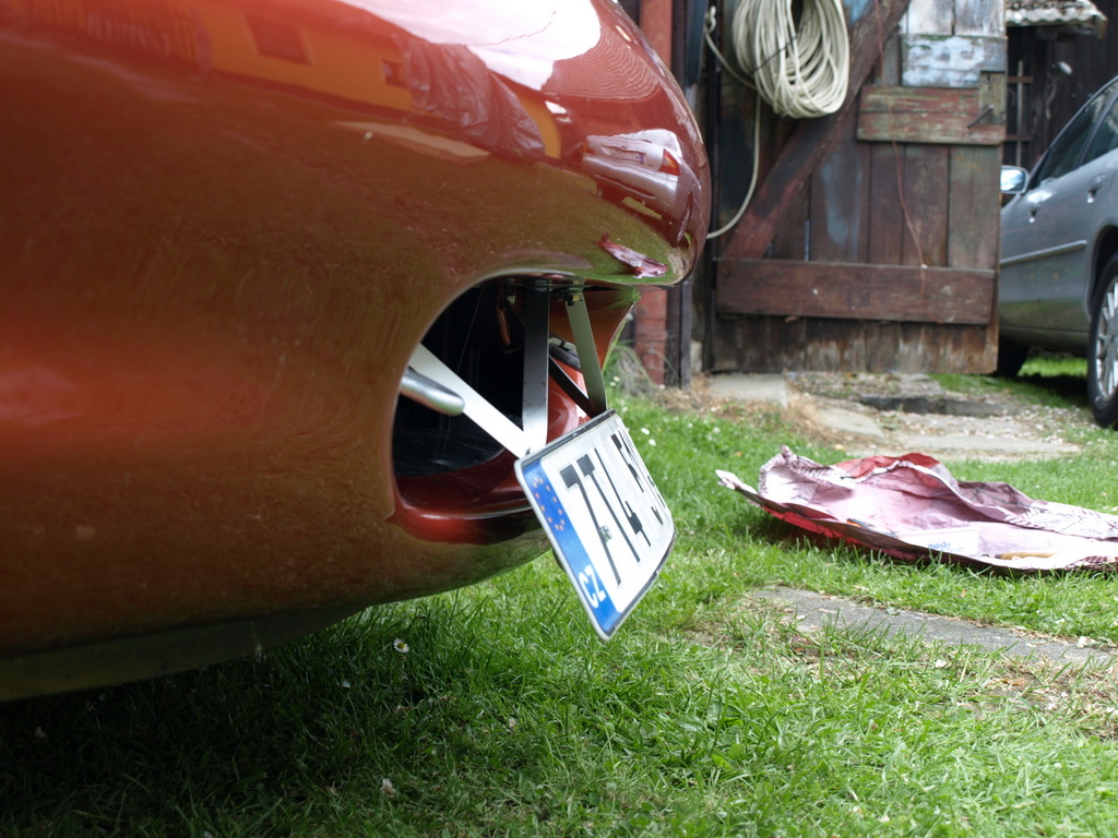

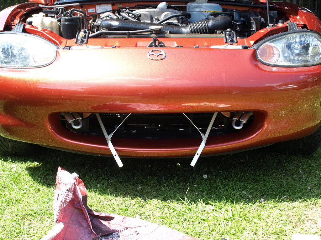

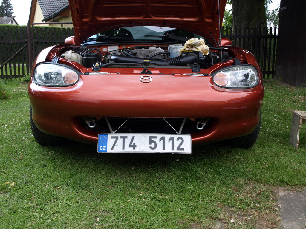

Ačkoliv to vypadá bezvadně, nemám gule na to provokovat pomáhače jezděním bez značky :cry: Nicméně klasický plastový rámeček se mi nelíbí a ani ho nemám, Mazďácký/ILácký "L" kovový sice mám (na fotkách z dřívějška), ale s ním značka zase "divně" trčí dopředu a vrtat teď do nárazníku by bylo zvěrstvo! Takže co s tím?
Naštěstí jsem měl jeden nápad...

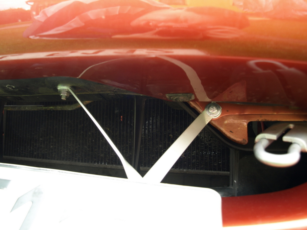

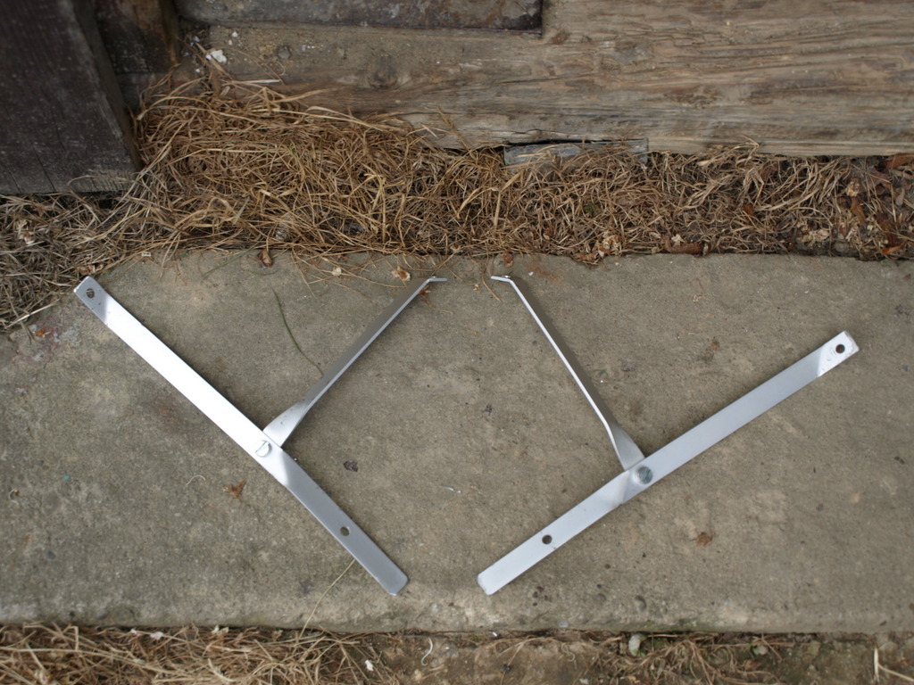

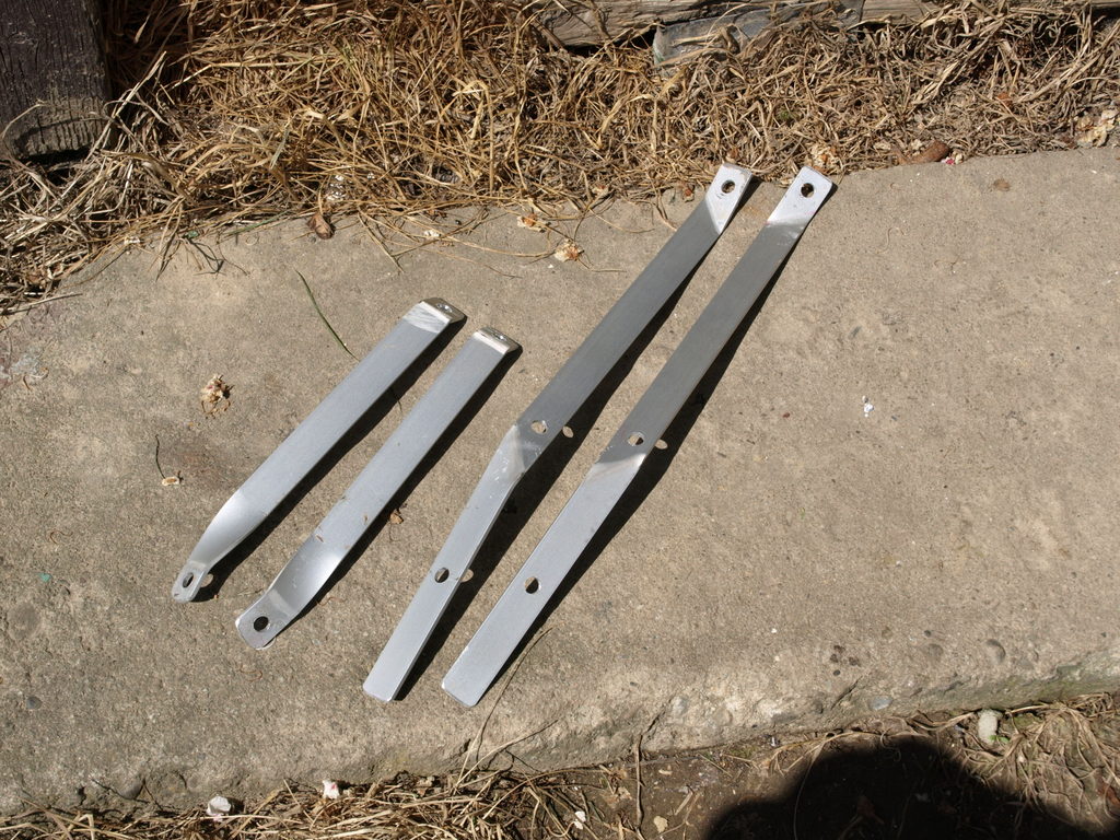

Koupil jsem hliníkovou lištu 2x15x1000 mm a stylem "American Chopper" (přiměř, řízni, přiměř, ohni, přiměř, narovnej,...) jsem se pustil do díla.
Ještě bych to rád stříknul do matné černé aby to tak nezářilo.
Při zatlačení zepředu na značku je to hodně pevné a prohýbá se jen minimálně i při silném tlaku. Za jízdy se to v cca 90 km/h prý ani nehne (pozorováno z druhého auta).
Asi se to nebude líbit každému (obzvlášť pomáhačům, protože dolní hrana značky je pouhých cca 18 cm nad zemí a značka není kolmo), ale podle mě to vypadá líp, než když je značka nahoře, je to nedestruktivní řešení a jistější/bezpečnější než sucháč nebo oboustranka.

Renovace vypada super! Hod fotku spz i az to bude cerne, takle to na me pusobi hodne rusive, ale je fakt, ze to asi kazda spz :/ :D

Za me urcite ne. Nejmin mi vadi znacka bez jakehokoliv ramecku nalepena oboustrankou/navrtana primo na narazniku v miste, kde byva normalne. Kazdopadne MX-5 znacka neslusi snad ze vsech aut nejvic :D

Značka se mi tam taky moc nelíbí, ale budiž. Při tom krásným stavu v jakým teď je a s tímhle lakem se dá odpustit víc než blbá značka. :D

No jo no, není většího zvěrstva na čenichu mx-5ky nežli RZ :cry:
Jak jsem psal, vrtat jsem v žádném případě nechtěl. V oboustrannou pásku nebo suchý zip zase nemám důvěru, měl bych strach, že to upadne nebo že to v případě potřeby sundám i s lakem. A mě se zase víc líbí dole než normálně.
Jinak držák i značka v pohodě přežily 200 km i 140 km/h na D1 u Vyškova.
