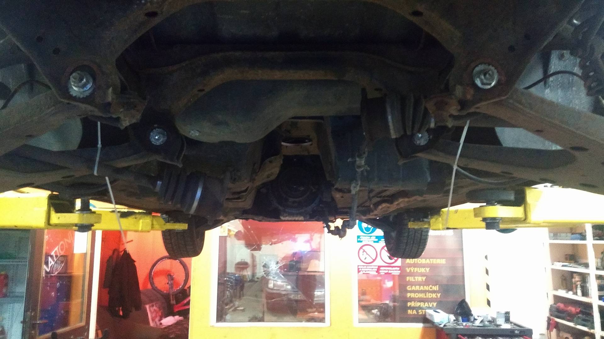

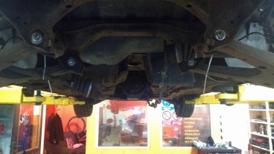

Moje malé auto už nemá pětistupňovou převodovku. Ani otevřený diferenciál. Ale hotovo ještě není...
Poslední fotka Potvory s otevřeným diffem a pětistupňovou převodovkou...
Vyndat převodovku a vlastně vše staré bylo docela v pohodě, až na poloosy. Ty jsou snad přirostlé do těhlic. Stálo mě to rozseklý prst a naznal jsem, že raději seženu "nové" těhlice.
Tolik prostoru pro... aktivity...
Momentálně je v autě převodovka, diff a zbývá jen vyhodit staré těhlice, dát nové, plus poloosy a může se drandit. To se snad stihne do konce týdne. Už se těším na to, až za mnou budou zůstávat dvě čáry.
