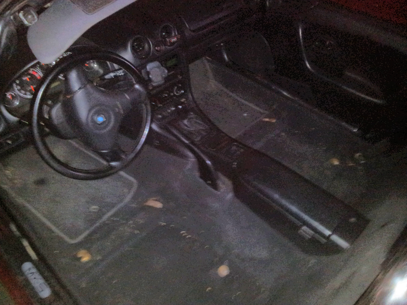

Nějak se mi nedaří zhubnout, tak je potřeba to řešit jinak. Dokonce mám víc místa nad hlavou.
Ještě by to chtělo vyluxovat a bude to ok.

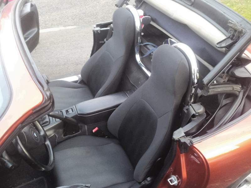

Příhodné podmínky nastaly minulou neděli. Nahodil jsem zpátky sedačky.
sedačky Mazda Girafas
Nabitou baterku a bylo z toho báječných 100+ km topless.

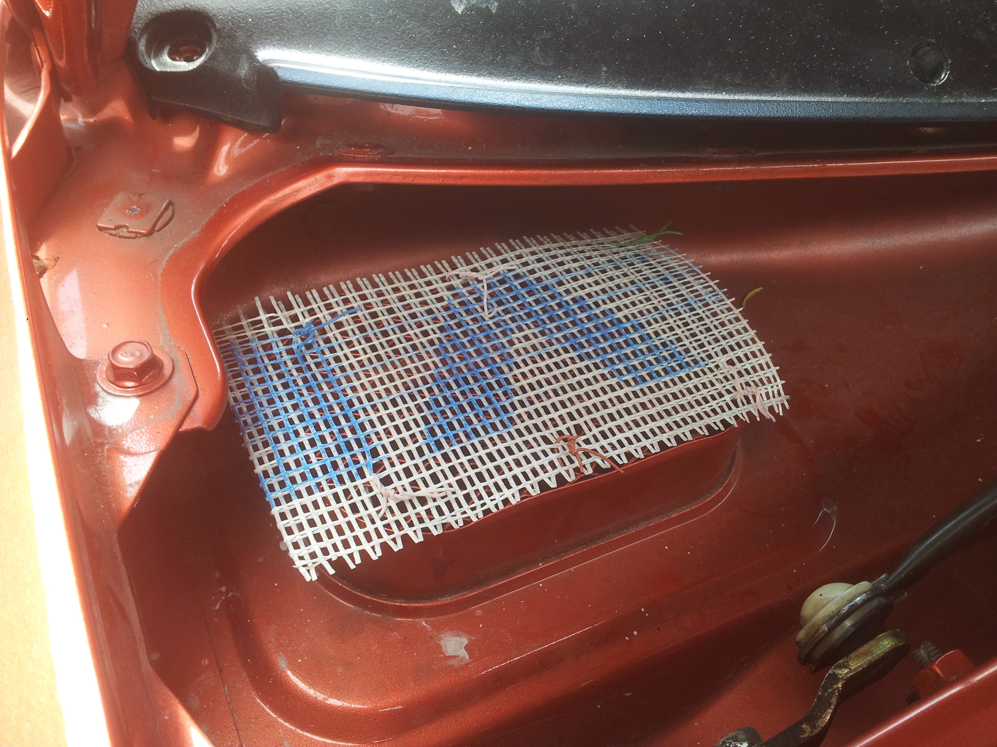

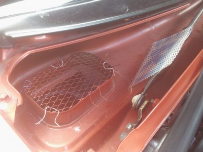

Tak to zase nakopnem kousek nahoru malým updatem.
Vždycky mě vytáčela hromada bordela (kousky vegetace a hmyzu) co vyletěla z výdechů při puštění ventilátoru na 3-4. Tak jsem to vyřešil síťkou a mám klid.
Popis snad netřeba
Popis snad netřeba

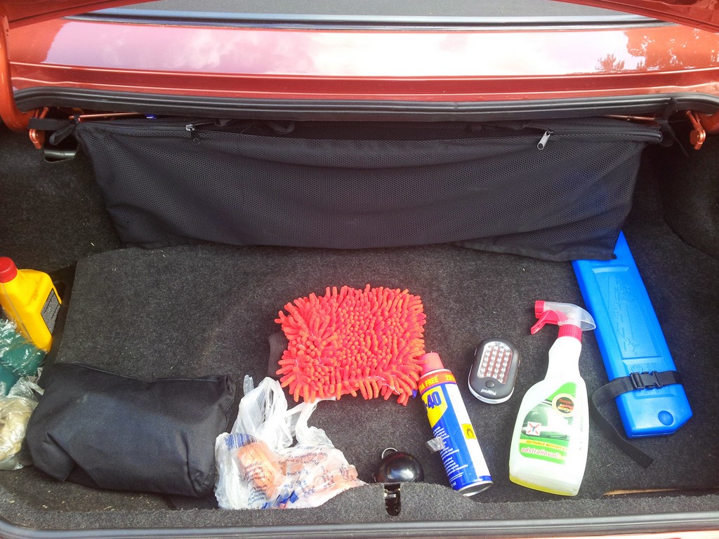

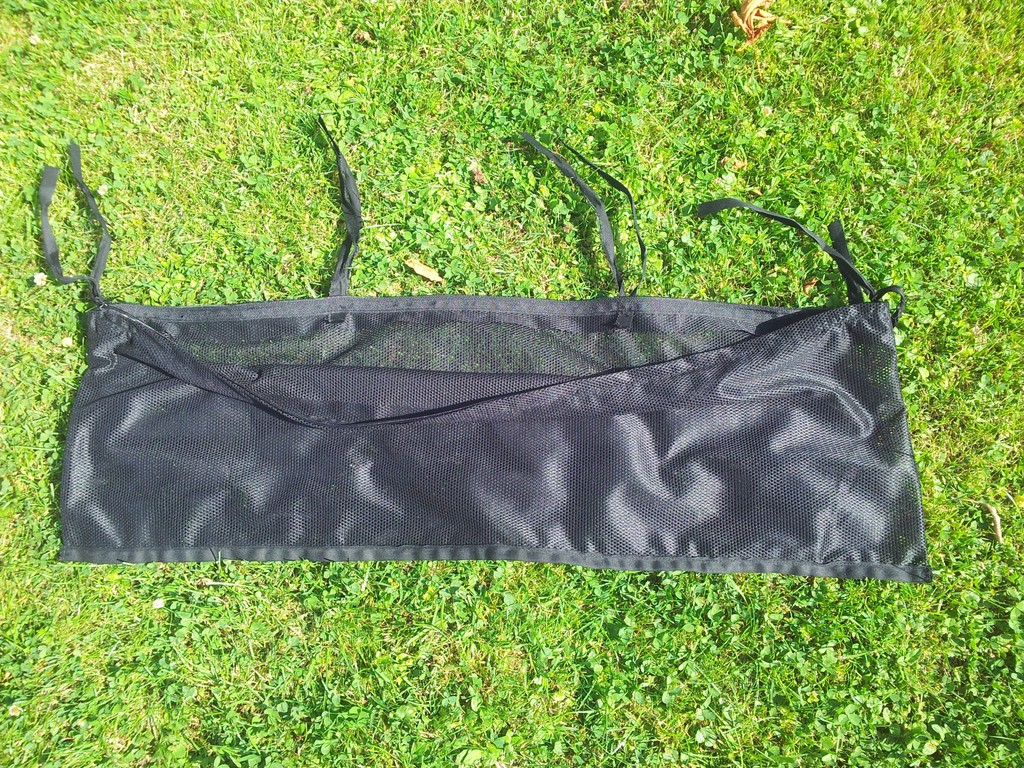

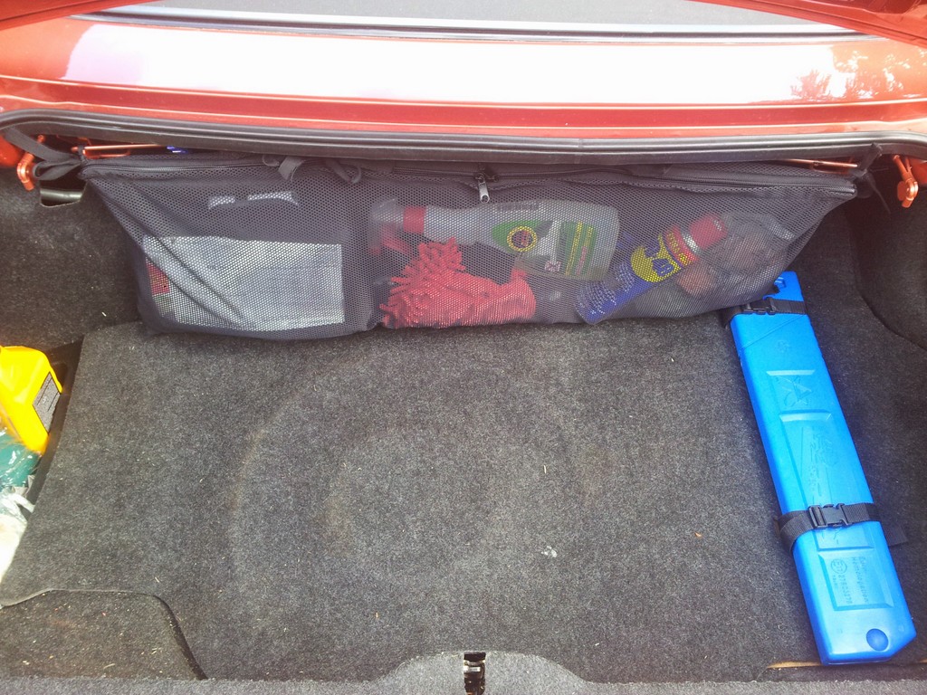

A protože nemám klasickou garáž, ale jen garážové stání, takže spoustu krámů vozím v kufru. Jenže ty pak v zatáčkách lítají sem a tam a jsou pak rozházené po celém kufru. Tak jsem si pořídil "bordel" kapsu. :D

Příspěvekod George » 25 čer 2014, 10:01
jestli ti lítá bordel z větráku, bude problém jinde, mám pocit, že mezi timhle vstupem a vlastním výdechem by měl být minimálně jeden filtr pod palubkou
Re: Widarova Etna NB 1,6
Příspěvekod widar » 25 čer 2014, 10:18
V NBčku? Určitě? Když jsem se po koupi v servisu dožadoval výměny všech filtrů, včetně kabinového, tak mi řekli, že v nabídce dílů žádný takový nemají. A já ho teda v autě taky nemám.
V otevřeném autě mi jeho absence ani nepřišla nějak zvláštní.
