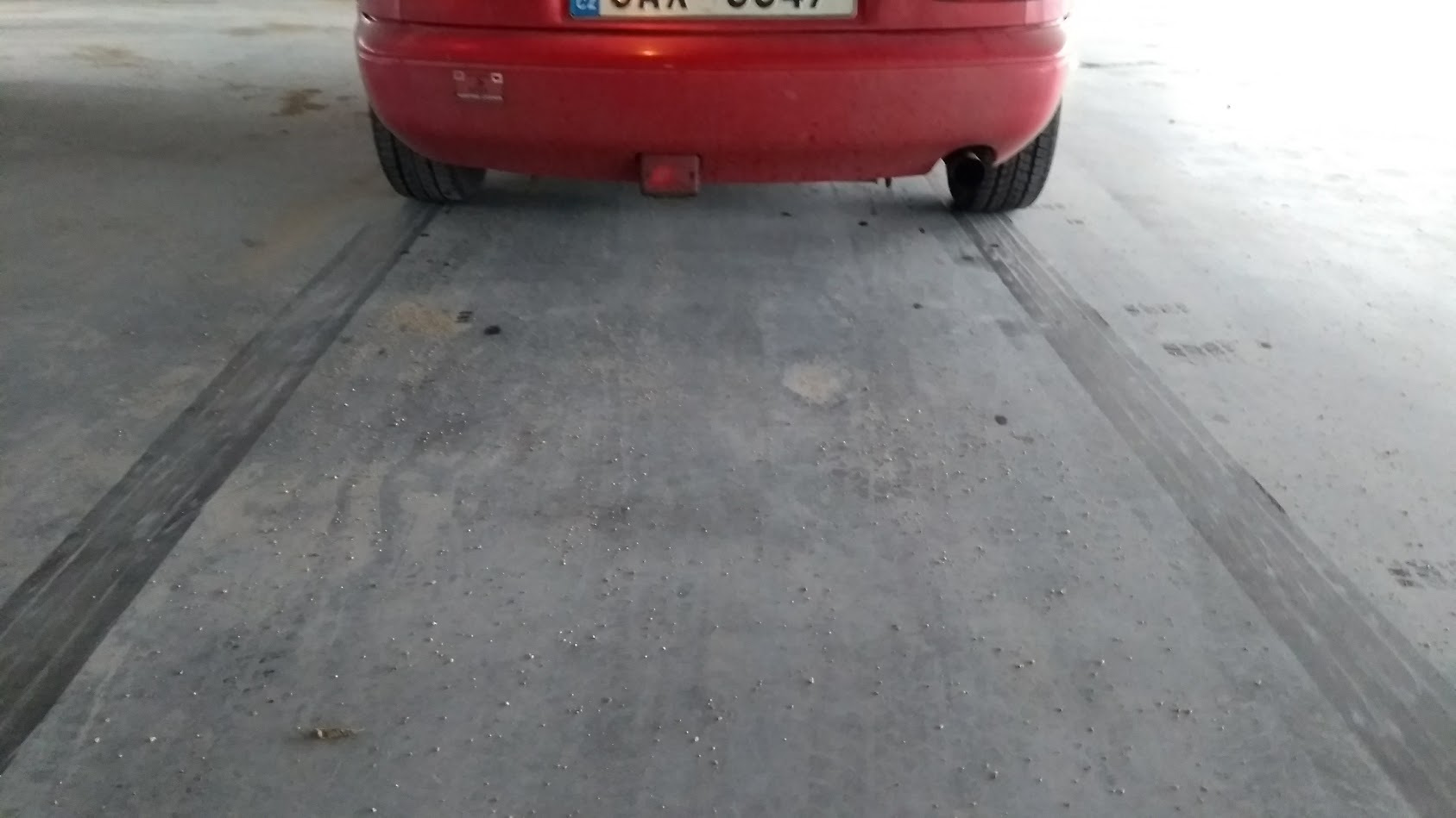

Příspěvekod Fernie » 02 úno 2018, 02:12
Směr, kterým se Potvora posunula, se mi moc líbí...
