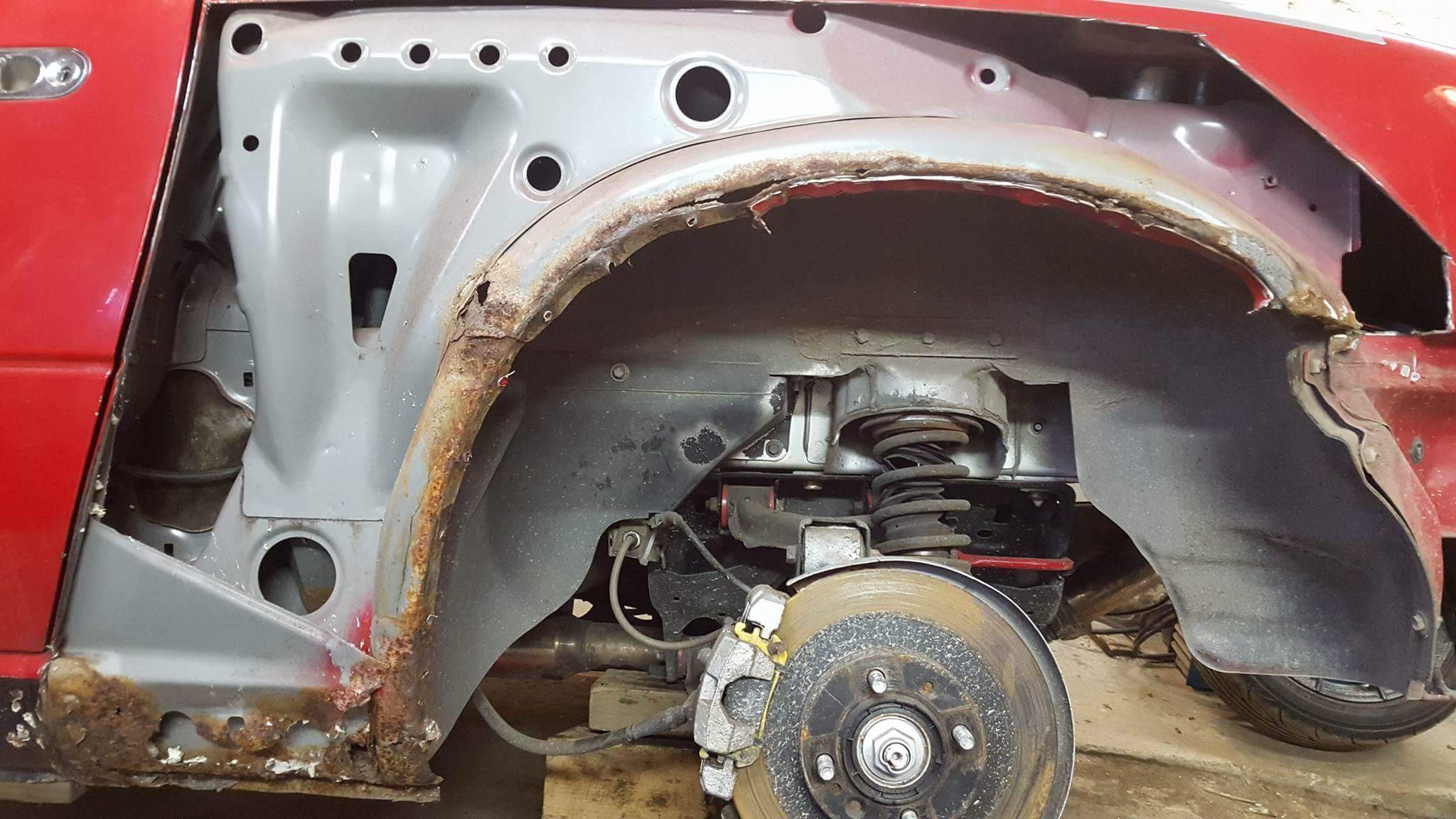

ano ano, aj moja mazdička bola postihutá hnusným osudom asi každej mx5 v európe... a uź bol fakt čas prestať sa vyhovárať a niečo s tým spraviť.
takže po niekoľkých týždňoch dohadovania sa som konečne zaviezol moju mazdu k človeku čo ju mal vyvárať. Pôvodný plán znel, že o týžden si pre nu dojdem. na mieste sme sa dohodli že maximálne do 2 týždňov bude hotová. Tak spokojný si vravím že no okej 2 týždne nejako prežijem. to bolo 19.6. 2016.
no realita bola žial iná. prvá fotka sa ku mne dostala 30.6. teda v čase kedy sa blížil deadline. 3 dni pred deadlinom a jediné čo bolo na aute spravené bol vyrezaný pravý blatník !

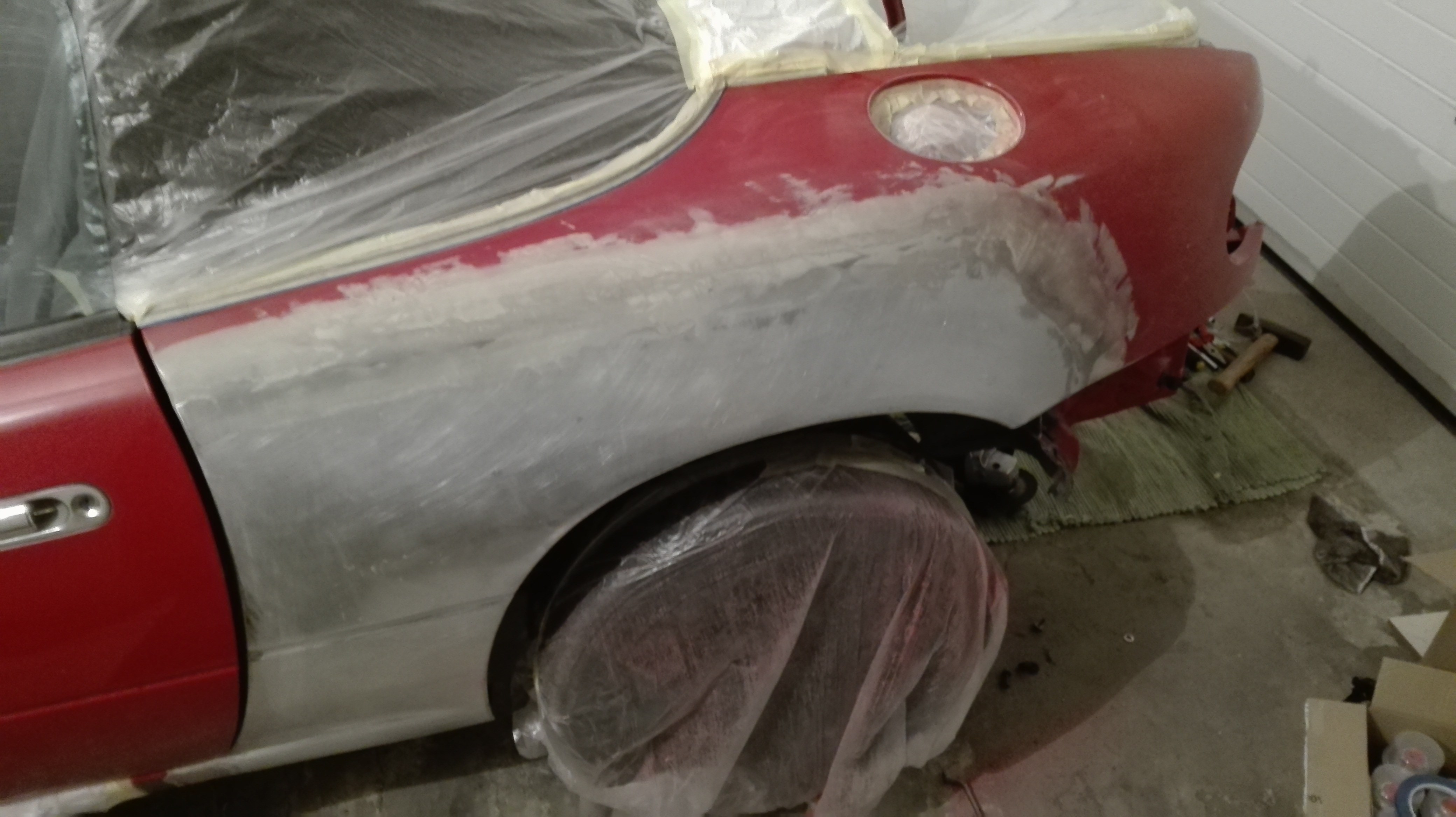

takže som do pol noci zisťoval ako to ten tmel funguje a ako s tým robiť. Trošku som sa pohol ďalej, hlavne som auto odstrojil a zakryl čo bolo treba.
auto vyzeralo asi takto
Nedela ráno, budíček 7:00 a ide sa makať. Ani som sa nenazdal a je obed. takže odkladám bordel, umývam si ruky a fotím progress a idem jesť (neviem už čo to bolo :D )
poobede pokračujem a do večera je prvá strana ready na farbu. dávam hrubý tmel so skelným vláknom na druhú stranu a idem spat, nech to vytuhne.

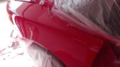

takže v utorok prišiel čas začať striekať.
pre tých ktorí by sa chceli spýtať, je to striekané sprejom a absolútne nevyhovujúcich podmienkach. výsledok je super a som spokojný, napriek tomu že lak som ešte nestihol stále prebrúsiť a vyleštiť.

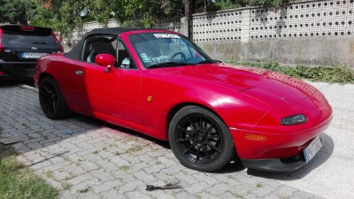

takže šup na auto nárazník s hmloukou kvôli stk :-)
pozornému oku určite neujde, že som nenastriekal prah. neviem či som bol tak strašne lenivý alebo som to už rychlo rychlo chcel mať a mať pokoj. takže takto som to nechal. začal som auto skladať.

nakoniec som tie prahy nastriekal :D
