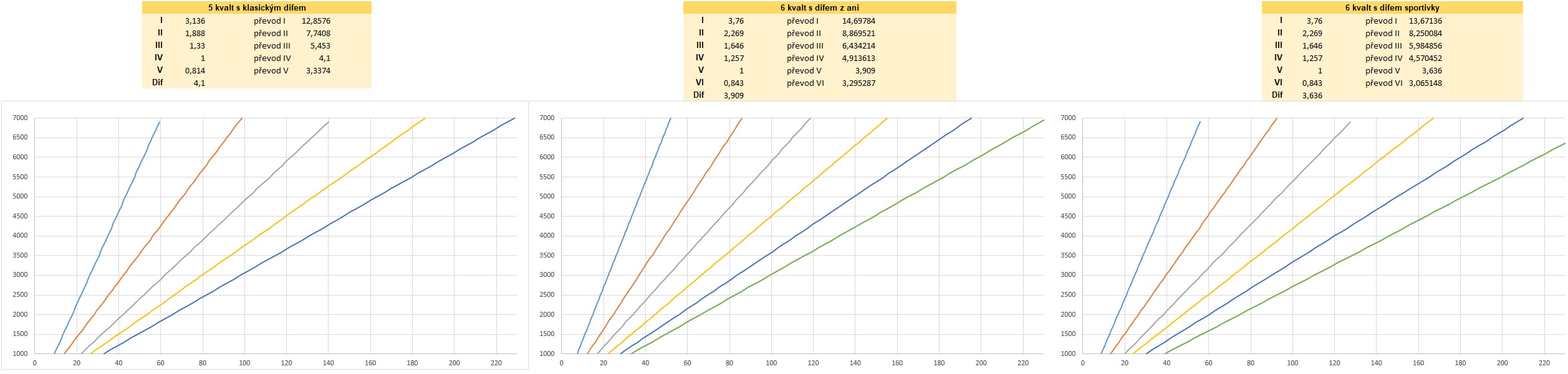

Maxton píše:Jak se ti zmensil převod? Origo 5q na dvojku udela 100km/h na omezovaci, je to s tim sestikvaltem min? Jde mi o to, aby byla dvojka malinko vic do sily a v ne uplne utahlych vracakach byla dvojka pouzitelnejsi :-)
Udělal jsem si pilové diagramy v excelu všech verzí diffu se všemi verzemi převodovek, tak když budeš chtít mohu poslat screeny.
To budu moc rad, posles mi je do sz, jestli jsou to realny hodnoty co sedi rychlostne ? A stejne by me zajimalo pocitove, jestli je to hodne znatelna zmena :-)

Maxton píše:
JohnyS píše:
Klidně se poděl veřejně, taky mě to zajímá.
Na dvojku už 100 km/h neudělám, končím asi na 80, nevím přesně, zas tolik jsem toho ještě najezdit nestihl. Ale netrvá to věčnost, než se k omezovači na dvojku dostanu.
A hlavně, najednou můžu aktivně využívat víc kvaltů a být více času v ideálních otáčkách, abych mohl ždímat potenciál auta a ne tam dusit dvojku. Takhle je jednička kratší, takže dvojka je použitelná dřív a perfektně vhodná na pomalé pasáže, kde se jednička ještě nehodí ale dvojka je zase moc. A zároveň se dřív dostanu do optimálního pásma každého kvaltu. No prostě paráda :)

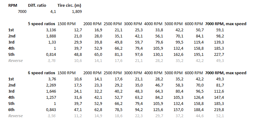

Pár čísel, ze kterých se dá ledacost dopočítat, je tady. Pak záleží, jaké máš pneu (obvod, 195/50 R15 mají menší obvod než 205/45 R16, tudíž je auto ještě rychlejší na 15") a stálý převod, ale za předpokladu, že změníš jen převodovku, se ti převody zkrátí přesně o hodnoty v tabulce. ;)

Ty diagramy už tu nedávno dával jarka: viewtopic.php?p=118020#p118020

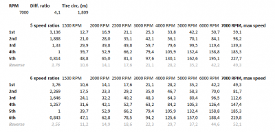

Příspěvekod TeeJay » 22 led 2018, 17:25
Tak jen pro zajímavost jsem si to spočítal pro můj případ, tedy 195/50 R15 a stálý převod 4.1. Vypadá zpřevodování následovně
Pár vypíchnutí
  • 2500 otáček/min na nejvyšší kvalt - 81 vs 79 km/h
  • 3000 otáček/min na nejvyšší kvalt - 98 vs 94 km/h
  • 4000 otáček/min na nejvyšší kvalt - 130 vs 126 km/h
  • jednička končila v 59 km/h, končí ve 49 km/h
  • dvojka končila v 98 km/h, končí v 82 km/h
  • trojka končila ve 140 km/h, končí ve 113 km/h
  • teoretická maximálka 228 vs 220 km/h
Zkrátka a dobře, mnohem sportovnější (a podle mě do auta typu MX-5 vhodnější) zpřevodování všech kromě posledního kvaltu - takže klid a spotřeba při dlouhých cestách ve vyšších rychlostech jsou zachovány :)
Re: TeeJayova kočkolapka - NBfl 1.8
Příspěvekod JohnyS » 22 led 2018, 17:26
Tady jsou je to počítaný pro 215/40 r16 kola, chcete ještě pro 5 kvalt s jiným difem ?
Jen doplním ještě maximálka u sportivky je 249 km/h
