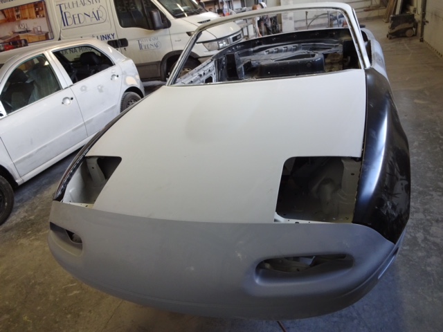

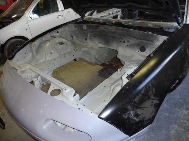

Příspěvekod MXfanda » 07 úno 2015, 18:51
práce pokračují podle plánu ;)

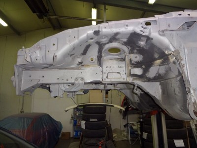

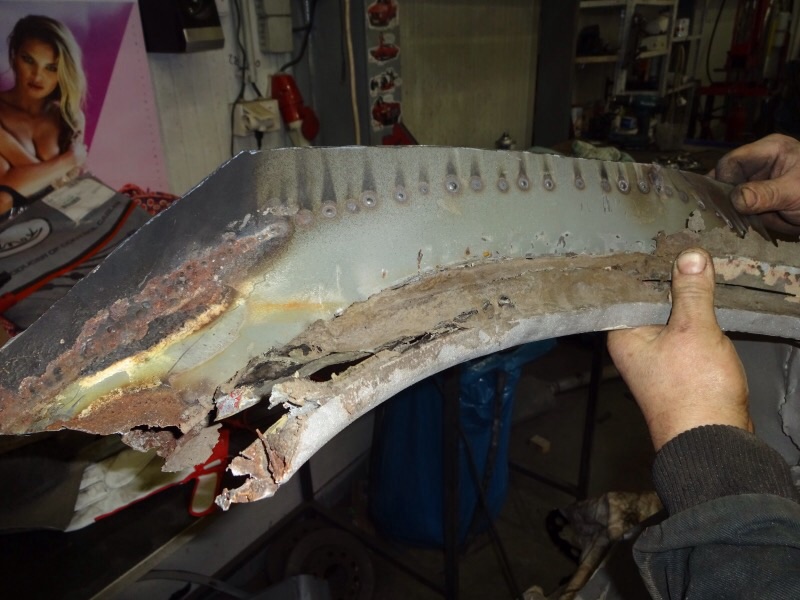

Re: MyMia - NA 1.8 '95

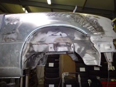

Příspěvekod MXfanda » 07 úno 2015, 18:56
Ani se nechce věřit, co tam bylo pod vrstvou kitu a laku :shock:

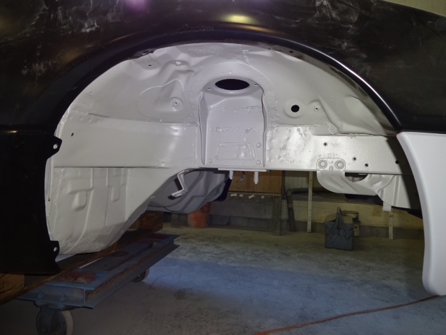

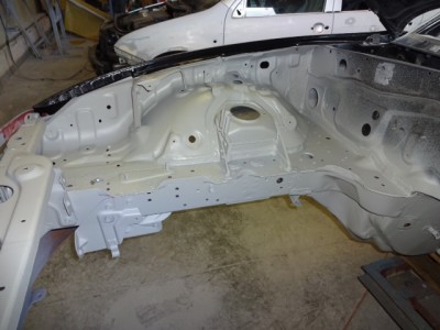

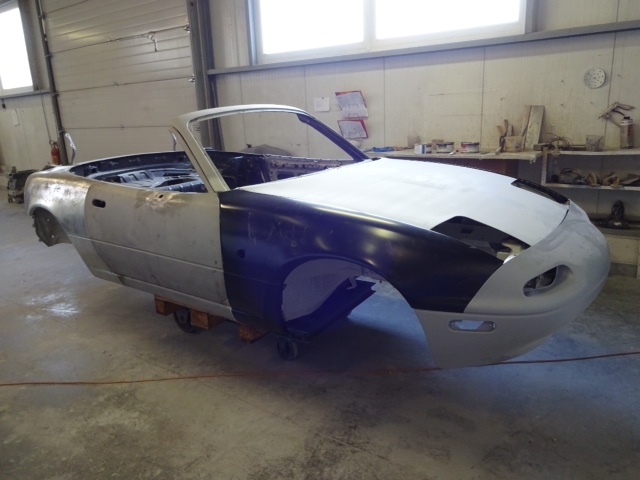

Příspěvekod MXfanda » 17 úno 2015, 16:08
Kastle kompletně opravená a vyvařená.
Příspěvekod cavan » 17 úno 2015, 16:22
to vyzera pekne.. :)

Příspěvekod AndrewG » 17 úno 2015, 19:36
vyzera to super, len mi nejde do hlavy prečo si kupil takto upravene auto keď ho teraz davaš dokopy do pôvodneho stavu :)
Příspěvekod Banji » 17 úno 2015, 22:26
Můžu se jen zeptat, čím jsou stříkaný ty podběhy? :) Klidně SZ. Díkec :)
