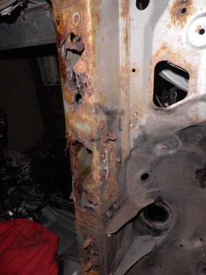

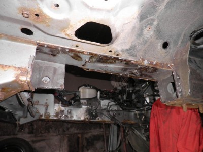

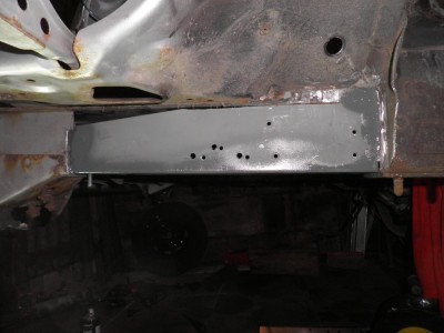

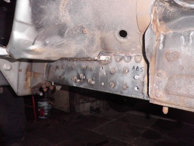

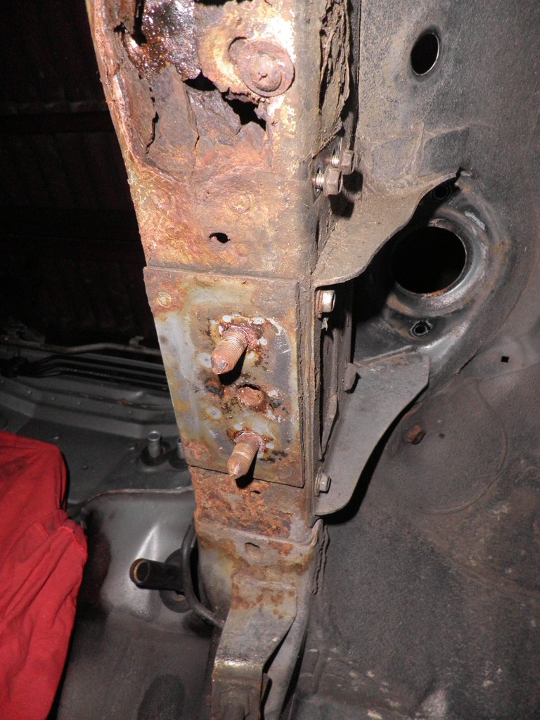

Příspěvekod Dejvid » 01 bře 2015, 23:23
V tuhle chvíli už měla bejt Mazda zase s motorem, ale klempíř nejdříve neměl čas, pak onemocněl a ostatních 5 klempířů co jsem obtelefonoval má čas nejdřív za 2-3 tejdny... Takže padlo rozhodnutí nosníky spáchat svépomocí. Dneska jsem vymontoval nápravu, odvrtal držáky stabilizátoru a zdokumentoval, co po nosníkách zbylo :) Na víkend jsem domluvenej s m8rinkem, že uděláme víkendovou garáž párty a dáme to do kupy. Na úterý po víkendu je domluvenej mekánik na zpětnou montáž motoru a kompletní zapojení všeho... ;)

Příspěvekod hroche » 02 bře 2015, 13:21
ty vole to je děraví :o
Re: Dejvidovo 1.6 NB
Příspěvekod PavelS » 06 bře 2015, 22:41
Klasika NB... :?
Příspěvekod Dejvid » 06 bře 2015, 22:56
jj, klasika... Nicméně dneska aspoň levá strana vypadá o poznání líp ;)
Příspěvekod PavelS » 06 bře 2015, 23:38
Kluci co dělali Jrovi tak moc neseděly ty matky, jak u vás?
Příspěvekod m8rinek » 06 bře 2015, 23:48
Matky mi někde ulítky. JR dostal nosníky jako betatester, potřeboval jsem korekce rozměrů, nakonec jsem si musel rozměry sám doměřit a nosníky Dejvidoj navařit :D. Mrzí mě, že se to nepovedlo na první dobrou, příště už by to mělo být do milimetru :D.
