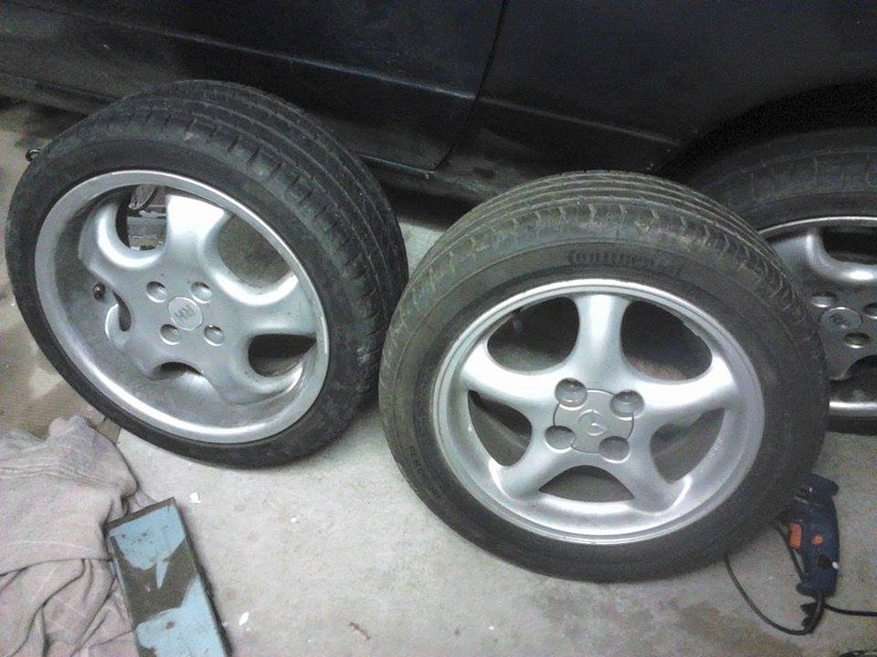

Tak jsem se konečně dostal k pracím na autě, nový kola a snížený pružiny, a musim se podělit o svoje poznatky...
Za prví bezva věc, mam na autě rozšiřovací podložky(ne ode mě) a 2 šrouby přetažený od předchozího majitele se nepodařilo povolit, takže si úžívám hodiny velice zábavnýho odvrtávání.
Hlavní věc, o kterou se chci ale podělit je změna kol. Původní RH AD CUP 16" jsem nahradil origo NB 15 " . Když jsem nosil ty původní RH zdály se mi těžký, ale ten váhovej rozdíl je neskutečnej. Váha RH s pneu cca 19,5kg, váha NB kol s pneu cca 13kg! Takže velká spokojenost, těšim se až to projedu, díky Jamesi! A kola značky RH opravdu nedoporučuju, pokud vám záleží na váze kol :D

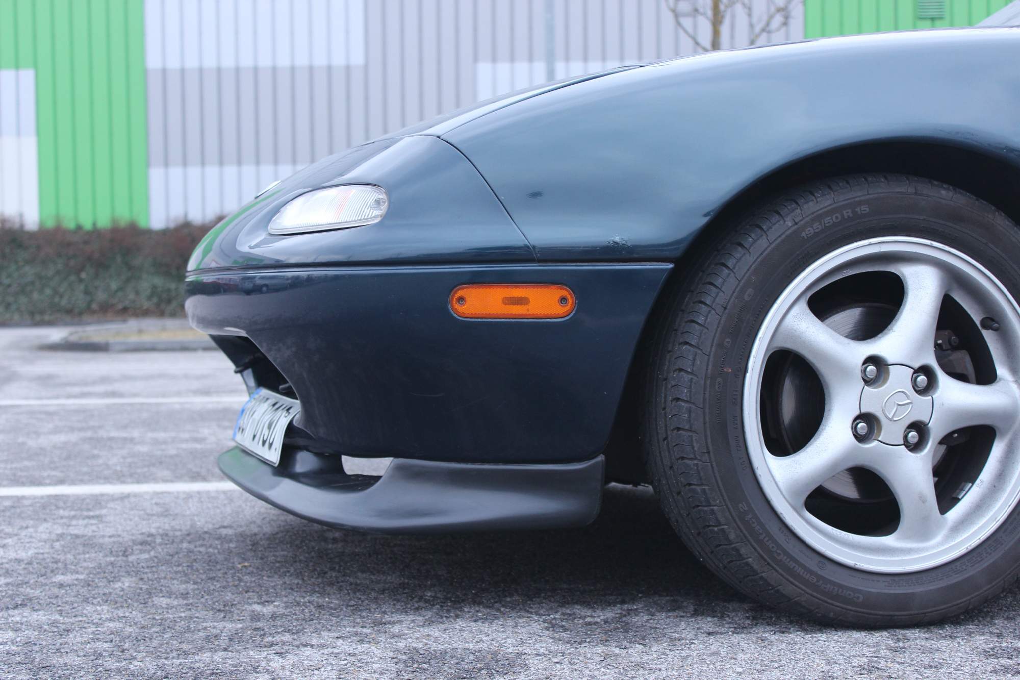

Příspěvekod dave27 » 18 úno 2015, 22:13
Tak kola jsou konečně na autě, hned se s ní jezdí uplně jinak. Dneska se udělalo pár fotek, a docela jí i sluší.

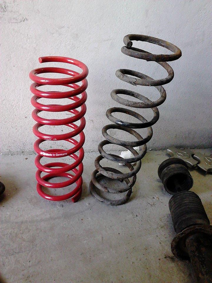

Příspěvekod dave27 » 14 bře 2015, 20:42
Po dlouhým boji s povolováním všech zrezlých šroubů jsou pružiny konečně na autě. Výška řekl bych akorát, líbí se mi to a pořád vjedu do garáže. Podvozek o něco přitvrdil, ale v rozumné míře, takže pro mně naprosto ideální setup :)

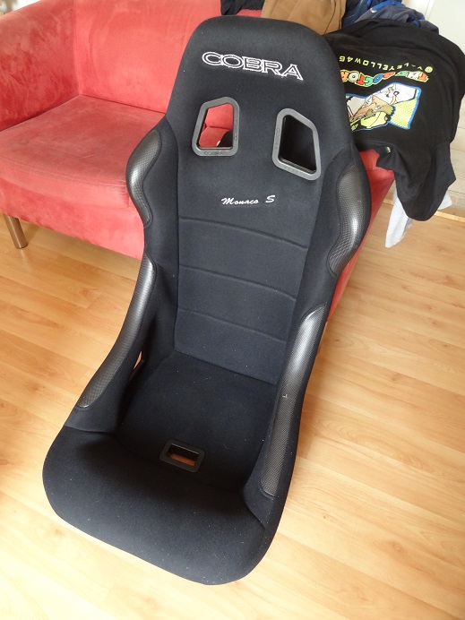

Po delší době menší úprava na autě....konečně se mi podařilo najít za rozumnou cenu kvalitní skořepinu, takže i přes těžkou domluvu s původním majitelem se mi podařilo ji získat. Drží přesně jak má, ještě nemam hotový držáky takže zatim byla v autě jen tak položená, ale vypadá to že tam padne dobře. :P

Dobra. A je tu dalsi clovek co bude mit skorapku jen u ridice :)

Jak je to s pohodlím ve skořápce třeba při čtyřhodinový cestě? :)
Možná to zní jako hodně blbá otázka, ale myslím to naprosto vážně, protože v ní určitě budeš sedět níž než v originálech, čímž bych určitě nepohrdl :)
A se skořepinou jen na místě řidiče nemám absolutně žádnej problém, spolujezdec ať se drží třeba... pásu :D soudě dle mýho oka to vypadá dobře.
Re: Dave-NA 1.8 montego blue
Příspěvekod dave27 » 01 kvě 2015, 21:36
Mam jí v autě pár dní, takže zatim žádná delší cesta neproběhla, ale myslim že to nebude až tak hrozný. Počítám že třeba na dovolenou pojedu normálně s ní :)
Já teda sedim přibližně stejně vysoko, protože jsem jí přidělal normálně na origo pojezdy, ale musel jsem udělat redukci aby seděly díry, takže je tam 5mm plech. Sedačka je ale zase o něco víc vybraná než origo, takže bych řek že vejška je cca stejná. Pokud bys ale nechal vyrobit držáky místo pojezdů seděl bys o něco níž. ;)
Vždyť jo, spolujezdec ať si koupí vlastní to neni můj problém :lol:

Příspěvekod AndrewG » 02 kvě 2015, 10:22
ja mozem pokojne prehlasit ze sa mi v skrupine sedi minimalne 2xlepsie... prave tym ze sedim nizsie a prave tym ze som cely obklopeny. dokonca aj ked jazdim bez podritniku(vytiahnuty vankus zo sedacky aby som sedel este nizsie) tak je to uplne ok aj po hodine cesty. akurat pltlm clovek citi trosku viac vibracii ...kazdopadne narozdiel od miatackych sedaciek ma nebolia krize. inak vcera som si v pivnici sadol do povodnej sedacky so spravenou foamectomy a je to neporovnatelne lepsie proti spolujazdcovej seriovej sedacke. dokonca aj to bocne vedenie na sedacky je tym padom asi 10cm vysoke na chrbtovej casti takze super...asi to doprajem aj spolujazdcovi, najma kvoli znizeniu a teda bezpecnosti kedze ta hlava je nepekne blizko rollbaru a aj ked je obaleny stale sa mi myslienka oplieskania hlavy o rollbar nepaci :D

v Recaru Profi SPG jsem jel během dvou dní 4x z Prahy na Šumavu a zpět a naprosto v pohodě a to mám problémy se zády :)
