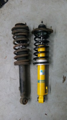

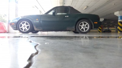

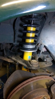

Kombinace bilstein B8 a eibach prokit se tvari jako celkem dobra kombinace. Oproti serii znacnej progres a na cestovani uplne OK. Narazil jsem ale na jinej problem, auto mi sedlo brutalne nizko, na vypukly silnici jsem skrtal brichem a hlavne chod tlumice byl extremne kratky - cca 2 cm vpredu a 3 cm vzadu. Je jasny, ze jsem jezdil pri sebemensi nerovnosti po dorazech. Zaroven sly na auto stavitelne koti od Kopace, ktery jsem nejdriv podezrival, ale ty rany byly opravdu od tlumicu.... A pro rejpaly - ano, jedna se o set na NB (tlumic, pruzina i ulozeni).
Jeste postnu foto svetle vysky na rovny podlaze; mereno od spodku prahu 10,5 cm vpredu a 12 cm vzadu:

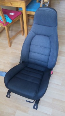

Dal jsem se pustil do vymeny sedacek. Predfaceliftovy se mi proste libej a proste jsem je chtel. Kdyz se mi konecne podarilo sehnat par sedacek ve zdanlive dobrem stavu, pustil jsem se do swapu. Nejdriv jsem je cele vytepoval. Pred a po:
Behem cisteni jsem ale zjistil, ze sedacky maj zohybanej spodni plech a navic jsem chtel zachovat zapinani pasu na sedacce, takze jsem se pustil do rebuildu. A kdyz uz jsem byl v tom, udelal jsem i foamectomy :twisted: Jinak jsem pouzil spodni plech z faceliftu a zbytek z predfaceliftu. Takze ted mam hybrid dle svych predstav :)

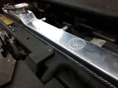

A ted k dalsim upravam a opravam. Neustaly dolejvani chladici kapaliny se nakonec vysvetlilo prasklinou v horni casti chladice. Po zrale uvaze jsem se nakonec rozhodnul, ze si opet udelam radost nakupem dilu v I.L. motorsport 8-)
Vypada to super, jezdi to, chladi to :) Vim, ze je to pro OEM dost overkill, ale cena mi neprisla zas tak strasna, takze je tam...

Že by další adept na zvedací podložky pod pružiny? :lol: Jinak NAčko má úplně blbě řešený zadní dorazy a chce to přestavět aspoň na NB uložení, který trochu pomůže.

Situaci s netlumicim podvozkem jsem se rozhodnul vyresit podlozkama od vhmla. S autem uz se da celkem jezdit i pres vetsi nerovnosti a ve dvou :D Zkousel jsem kontaktovat bilstein i eibach, ale zadny kloudny vysvetleni, proc se mi auto plazi po zemi, jsem nedostal. Leda by mx-5 popirala fyzikalni zakony a lehci NA stlacovalo pruziny na tezsi NB vic, nez bylo vyrobcem zamysleno :lol: :lol:
Pres zimu zkusim nandat jiny pruziny s vetsim springrate; alespon kluci v US tvrdej, ze to bude fungovat s bilsteinama lip...

Krásná práce! Jsem zvědavej, jak dopadneš s podvozkem. Osobně mám v merku podobnou věc (Bilstein + Prokit), ale jak koukám, tak to asi nebude úplně to pravý :)
Re: Froggy by Muzzy
Příspěvekod TeeJay » 23 led 2017, 12:56
Bilstein B8 + Eibach (Pro-Kit) sám Bilstein prodává jako B12, pokud se pletu, tak mě prosím vyveďte z omylu. Ale i Pro-Kit se snad prodává ve dvou variantách snížení (-25 a -35), tak je třeba vybrat to, co bude víc vyhovovat.
