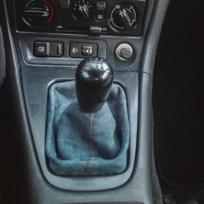

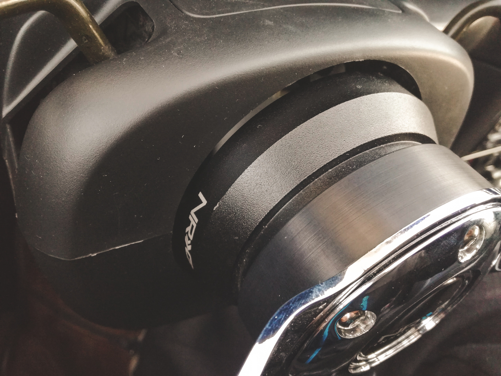

Sezóna se pomalu blíží tak to ještě trochu schrnu. Resty jsem samozřejmě jeste všechny nevyresil, ale neco uz je.
-kola vyvážené a rovnou jsem jí vzal i na geo
-prodloužení náby také hotovo nakonec o 2cm
-kupodivu jsem sehnal pekne sedacky z NA takže ty uz jsou take v aute
-z nedockavosti na sezonu jsem jeste promazal pojezdy okenek, ted běží parádně-doporučuji
-dalsi upgrade interieru probehl v podobe nove latky okolo radicky
-no a nejlepsi nakonec neplanovana výměna 5q za 6q,
proc? Víc se namakáte při řazení a vubec to potom nejede :D
-rollbar samozřejmě opet posunut kvuli 6q ale letos uz ho tam dat musim
-dalsi resty dotáhnu za pochodu respektive az bude tepleji
