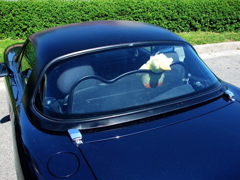

V pátek jsme díky Georgeovi zprovoznili zpropadený tankování, opravdu byla na vině skřípnutá zpětná klapka v přívodní trubce do nádrže. Teď benzín padá do nádrže jak Němci do krytu :lol:
A na autí jsem za rozumnou cenu sehnal zimní čepičku :D

to je ta rozvalena budka od Pietra za bura? :) Vypada to dobre ;)

seatik píše:to je ta rozvalena budka od Pietra za bura? :) Vypada to dobre ;)
Z Prahy, HT je v pořádku a za víc než za bůra :D

kolik si dal za HT ? :D jaka je dnesni cena ? :D

několik tisíc pod cenou "obvyklou", za "obvyklých" 13-14 tisíc bych do něj fakt nešel :)
