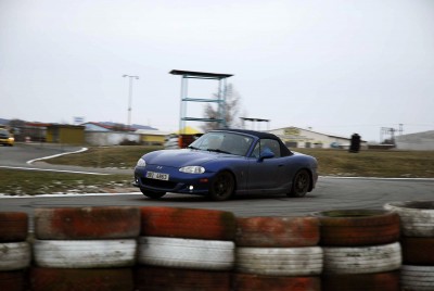

Včera jsem si udělal výlet na další volné jízdy do Vysokého Mýta (opět 800,- za 3 hodiny ježdění, čistého času pak 90 minut). Počasí bylo na leden výborné - trať suchá, jen silný vítr, který znepříjemňoval očumování mezi jízdami. K dispozici byla ale vyhřívaná místnost, takže se dalo i schovat.
Auto funguje pořád stejně výborně a i na suchu mě Mýto moc baví, jenom si připadám pořád strašně pomalý. Měření času pomocí Trackmasteru nebylo moc přesné, ale orientačně jsem jezdil nejrychlejší kola lehce přes minutu (nejlepší oficiální čas 1:00.34). Já i auto bychom se měli dostat na nějakých 58 vteřin při větší snaze o čistou stopu, ale větší zrychlení už by pro mě bylo asi problém. Poprvé jsem včera zahrnul do programu i menší offroad vložku, naštěstí však bez jakýchkoliv následků jak na autě, tak i na další chuti jezdit :D
Nějaké fotky od kolegy Jirky (možná v dohledné době majitele NAčka :) ): http://charliee23.rajce.idnes.cz/volne_jizdy_31.1._2014

No když koukám na ten extrémní náklon při tom tvým setupu, tak jsi to tam musel slušně řezat. Myslel jsem, že teď nejezdíš a ejhle, takovýhle užívání jsem teď v zimě nečekal. Moc pěkný! ;)
A posun v čase určitě bude přicházet s dalším a dalším ježděním a ježděním. :)

Jakou jezdíš geometrii a co máš za podvozek? :shock: Trošku většíma odklonama by se to určitě zlepšilo, na tý fotce je vidět, jak se ti hrne guma pod disk..

No ona ta zima nějak moc pořád není :) Ale teď, jak se začalo pořádně solit, tak jsem jel jenom jednou do práce a do toho Mýta. Teď auto zase umyju a nechám ho asi stát, nebude-li podobná příležitost. Náklony mě překvapují už od Písku, v autě se to tak vůbec nezdá. Rychlý jsem ale na žádném z těch okruhů nebyl, takže je to spíš o tom, že ten podvozek nebude až tak tvrdý, jak by se dalo čekat.
Geometrii mám následující:
přední náprava:
záklon + 4,5°
odklon - 1,3°
sbíhavost 0
zadní náprava:
odklon - 1°
sbíhavost 0
Podvozek mám Bilstein B8 (tlumiče pro zkrácené pružiny) a pružiny FlyingMiata (Front springs: 318 lb/in, Rear springs: 233 lb/in). Ve předu je pak i silnější stabilizátor FlyingMiata, zadek je sériový, ale bylo mi i doporučováno ho dát pryč úplně... Na zadku mám Bridgestone Adrenalin, které mají hodně měkké bočnice a když jsem je měl na předku, tak jsem byl podstatně pomalejší. Na předku jsou Hankook RS-2.

Spring rate v kg je zhruba 6/4, což asi neni moc na okruh, ale rozhodně lepší na zničený český silnice :) odklony taky žádný velký nemáš, tak si myslim, že čas je adekvátní ;)
zadní stabilizátor odstranujou většinou ty co jezdí slalom kvůli tomu, že se jim v prudkých zatáčkách zvedá vnitřní kolo..
a měkká bočnice je průser no :)

S tím slalomem je to pravda, ale zase musím říct, že mi to bylo doporučováno i na okresky. Ale tohle nedokážu moc soudit, na to se necítím. Holt je to kompromis, ale i tak jsem nečekal až takový náklon. Snad ještě nebudu litovat, že jsem nekoupil nějaký stavitelný podvozek.
Ta zadní levá guma se hrnula strašným způsobem, to šlo vidět po jízdě, kam až byla sjetá. Tlak jsem nechával na 1.8...
Čas musí jít docela výrazně dolů - blbá stopa, špatné zadní gumy...

Sériová MX-5 má zhruba spring rate 3/2.5 a jak vidíš, tak i 6/4 je na okruh málo..ale já bych to nějak vůbec nedramatizoval, tvoje nb musí na okresce fungovat fantasticky :)
Nechal bych udělat ještě trochu větší odklony a rozhodně gumy s tvrdou bočnicí a lepší směsí ;)
