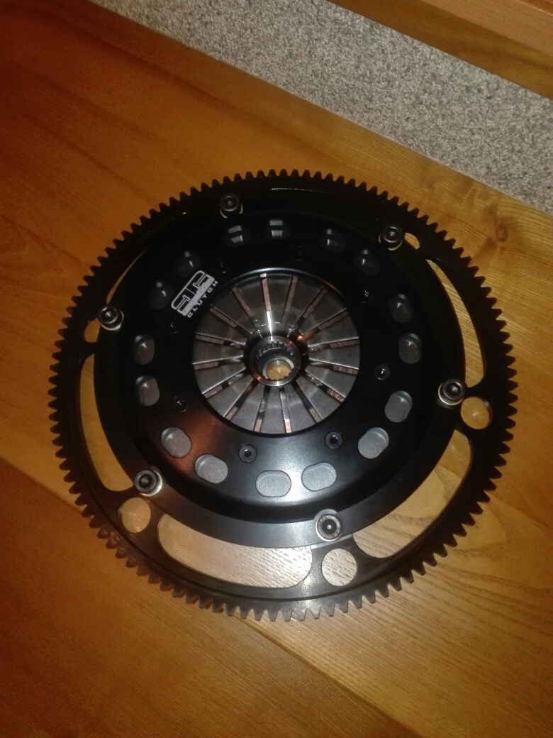

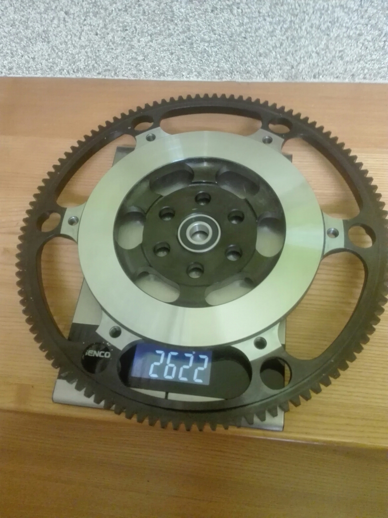

no a nastava pomaly cas na stage 2. Posledny tyzden som bol na vystave v Holandsku a medzi casom mi na SR prisla dlho ocakavana spojka :) no a ze je to o nejake to kilecko lahsie. som fakt uprimne zvedavy. vaha celej spojky je 5.6kg, teda o 1.4kg menej ako súčastný setup akurát, že táto spojka je navyše menšia. Bude to asi docela motorkový zážitok

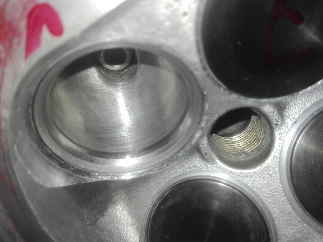

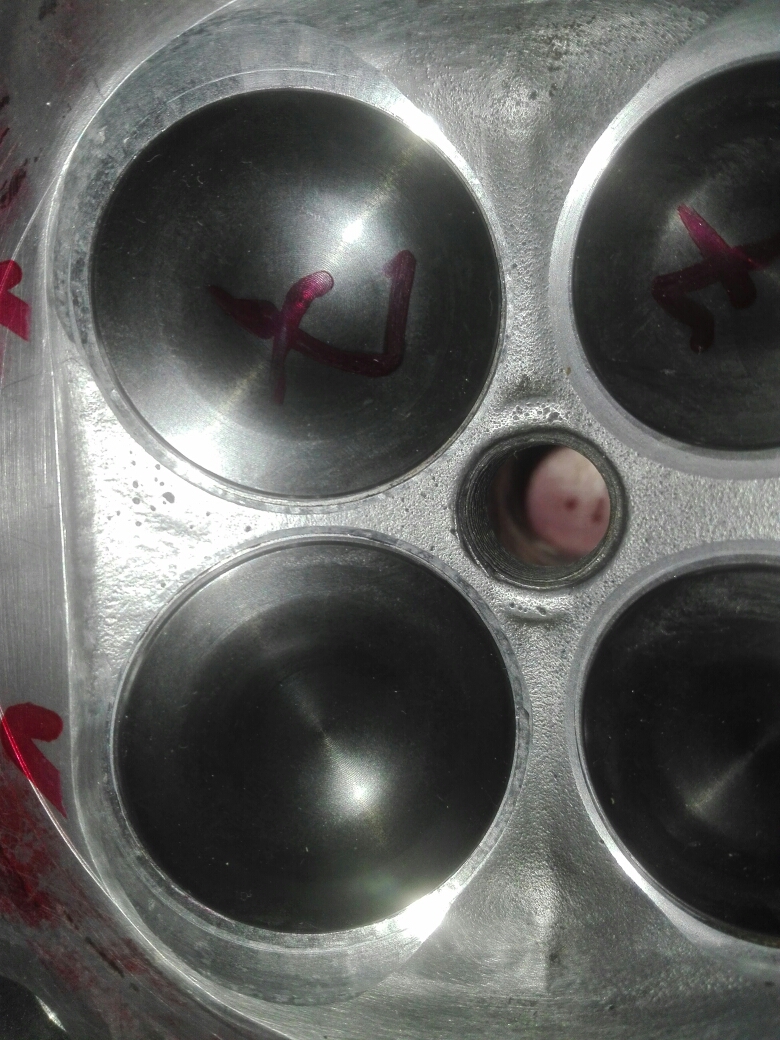

Okrem toho som den pred odchodom vyzdvihol hlavu, a kedze brusenie sediel na 3 uhly bolo panovi malo, povedali sme si ze to dame na 2 uhly a radius. Takze mam teraz spravenu hlavu ako 3nasobny majster slovenska v SOP. a kolko to stalo ? 100€. Za mna neskutocne smiesna cena vzhladom na profesionalitu a kus perfektne odvedenej roboty, to sa bavíme o narezaní sediel na vacsie ventily a lapovanie.

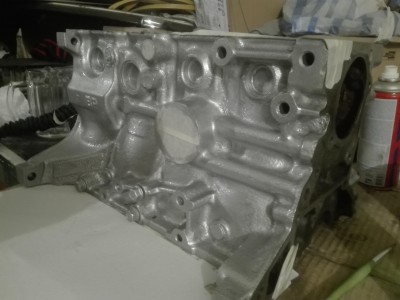

no a kedze som neskutocne sikovny a nedokazem ani minutu zjavne oddychovat tak som dneska ocistil a natrel blok na peknu striebornu farbu, nech je vidno ked bude nieco tiect co mozno najskôr.

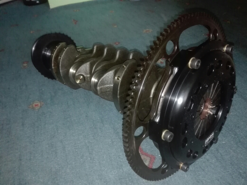

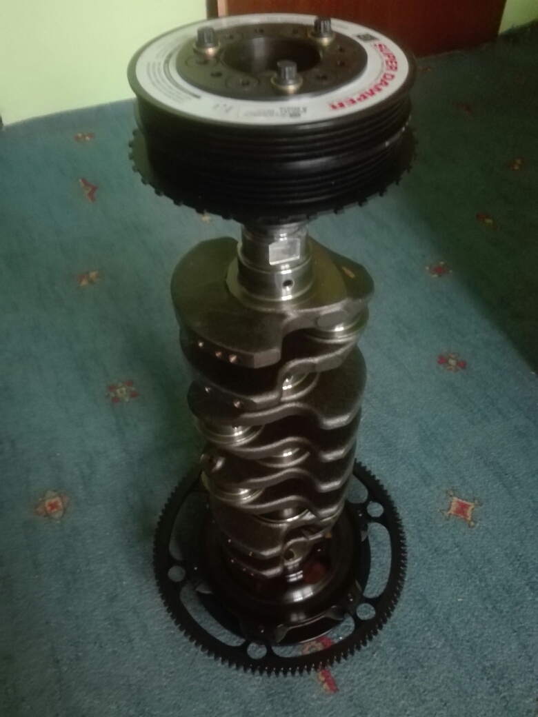

okrem toho som zlozil ATI damper a dal ho na kluku spolu aj s novou spojkou a vo štvrtok sa poveze na vyvažovanie. Odtial si kluku opať vyzdvihnem snáď v polovici apríla keď sa vrátim z ciest a budem moct zacat snáď konečne skladať !

Čím se ti bez pískování podařilo vyčistit blok od rzi tak, aby jsi ho mohl nabarvit?
