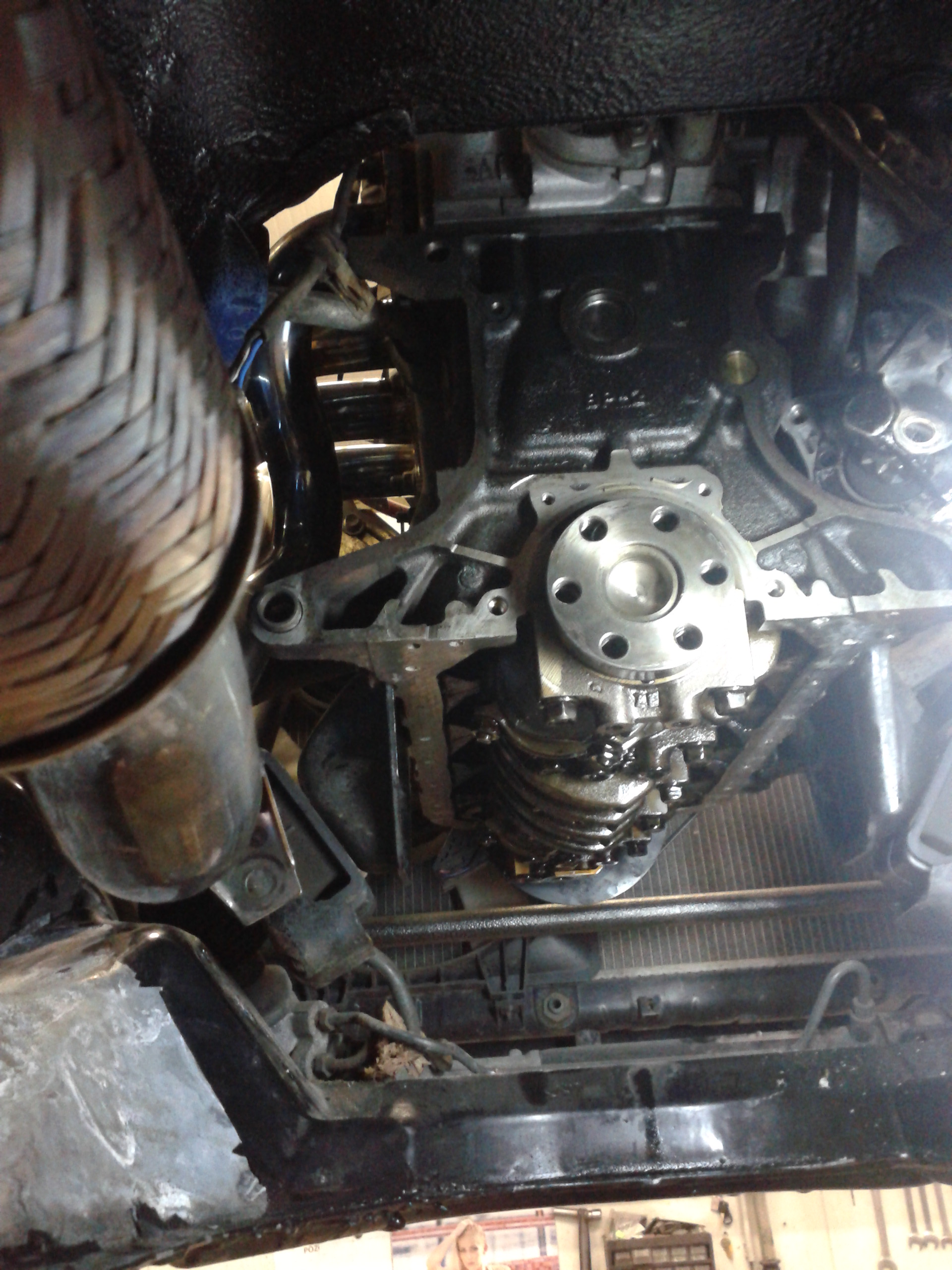

Pochlubím se současným stavem auta - trochu se nám zvrhla jarní údržba... Pozitivní je, že spojka je OK - za její prokluzování mohlo netěsnící gufero, které pouštělo olej pěkně přímo na spojku. Rád bych věděl, které prase (no, mám svého favorita) tohle způsobilo. Jelikož se nejdřív čekalo na brzdové desky z USA, už je to dva týdny, co stojíme... Už si začínám myslet, že to snad musí být karma :roll:

Hele, zaolejovaná spojka ale už asi ok není ne? :-) Minimálně z lamely už ten olej nedostaneš, nebo se pletu? Jaké desky dáváš, Hawk?

No já si taky myslel, navíc už mockrát klouzla. Na pohled vypadá dobře a údajně to zbrousí a pak uvidíme. Desky budou Wilwood, akorát místo BP10 o něco méně civilní BP20. Nicméně v deskách problém nebyl - z nějakého důvodu (sůl) ze přidřel pístek a než jsem si toho všiml, tak byly desky mrtvé.
Jinak jsme koukal, jak auto zespodu vypadalo, i když jsem v zimě (která letos ani nebyla) jezdil jen za sucha a naprosto minimálně...
