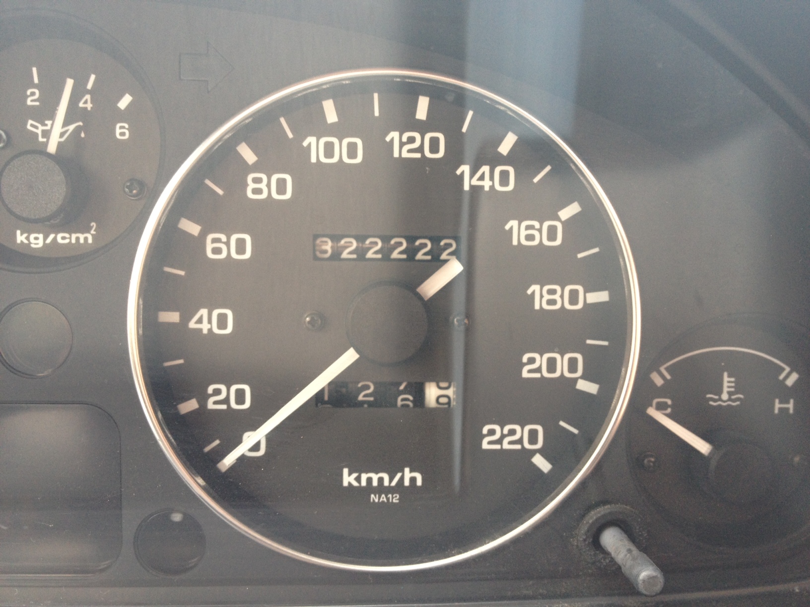

Příspěvekod vojtiiisek » 17 kvě 2012, 10:17
Tak nejojetější Miata na foru začíná být ještě víc ojetější :D
