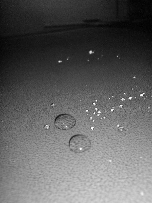

Tak dneska jsem nakoupil glycerin (100ml za 65kč, docela páka na to, že litr stojí 350Kč) a natřel všechny gumový těsnění (možná jsme se zbavil klepání okna), přitom jsem vzal i silikonovej olej a namazal všechny klouby na střeše, jelikož bude v zimě furt nahoře, tak at tam nezatuhne :) a trochu jsem utáhnul klipsny, tedka to krásně lícuje s rámem a nikde ani škvírka..mají to vymyšlený dobře.
Ještě musim přijít na to, co mi dělá takovej divnej plastovej zvuk na pravý straně při přejetí nerovnosti..zní to jako bych měl něco v kastliku a lítalo to tam..ale nikde nic :roll:
ještě mě čeká impregnace střechy, ale furt si nejsem jistej čím :? indulonu používat nechci, kvůli tomu, že váže vodu na sebe..

Příspěvekod seatik » 05 lis 2012, 22:46
Impregnuj treba impregnacnim sprejem na boty http://www.bata.cz/artikl/8556/itemid/36472

Příspěvekod MAXsport » 06 lis 2012, 15:59
Super, díky moc. Zrovna jsem jí koupil v místní pobočce za 149Kč :) snad těch 200ml bude stačit..

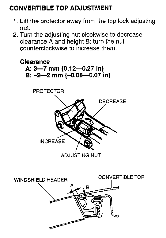

Příspěvekod MAXsport » 07 lis 2012, 20:16
Dneska impregnace a opětovný seštelování klipsny..neví někdo jak moc se má klipsna přitáhnout resp. podle čeho se řídit?

Příspěvekod seatik » 07 lis 2012, 22:13
Hezky,to je parada.To je ten colonil? Asi ho tam caknu taky.Pouzivam kosmetiku na vinyl od turtlewax jak cistic,tak impregnaci,ale takoveto hezke kapky mi to nedela :-)

Příspěvekod MAXsport » 07 lis 2012, 22:54
Jojo, celej sprej 200ml jsem na to spotřeboval, může tam být tak 3-4x vrstev :) ale chtěl jsem, aby ta střecha měla hezkou tmavou barvu a na to jenom impregnace nestačí, takže příště :)

Příspěvekod buteo » 08 lis 2012, 00:59
MAXsport píše:Dneska impregnace a opětovný seštelování klipsny..neví někdo jak moc se má klipsna přitáhnout resp. podle čeho se řídit?
Seřízení dotažení střechy na rámu okna pro NA - pro NB by mělo platit taky - viz.příloha.
07-11-2012 23;50;51.pdf
(306.87 KiB) 502 krát

Příspěvekod dopr » 08 lis 2012, 07:56
No, hlavne je mozne pohybovat s predepnutim/ tenzi te spony. Kdyz sponu odklopis (v otevrenem stavu), tak prostredkem prochazi takova zavitova tycka, se kterou otacis a tim zaroven hybes se sponou nahoru/dolu. Musis jen odklopit plastovy kryt, ktery to chrani.
