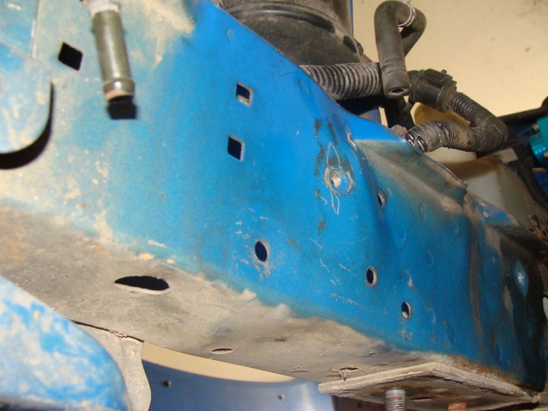

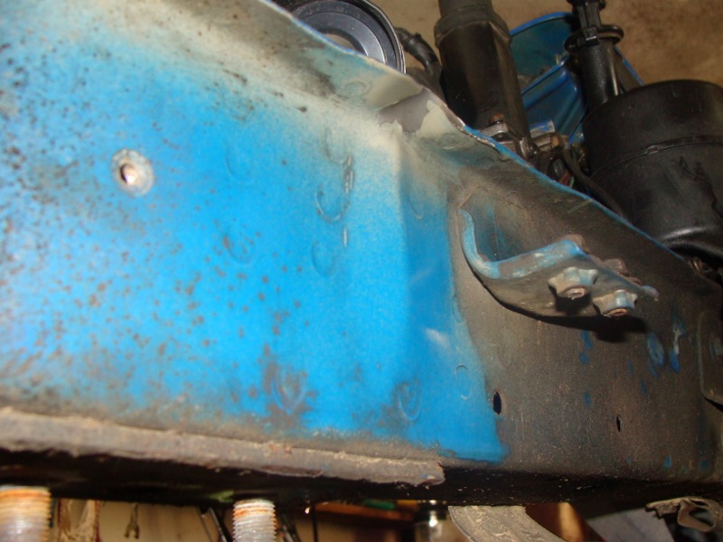

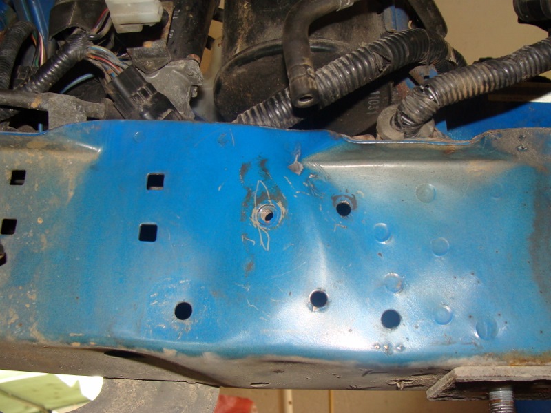

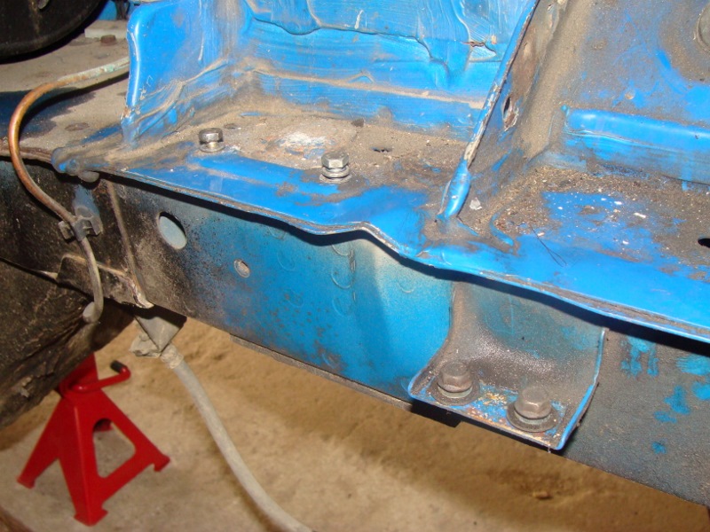

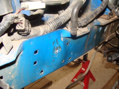

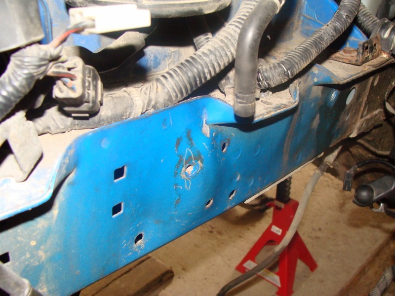

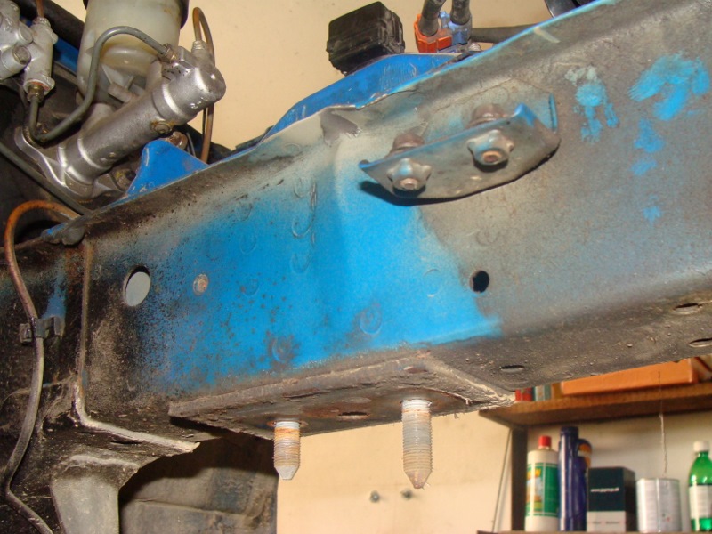

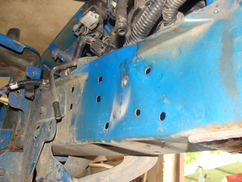

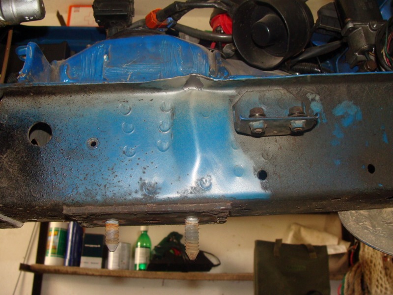

Takze situacia naslenovna:
Pri dalsom rozoberani som si vsimol ze su trochu skrivene nosniky. Otazka znie, ci to je este v norme alebo uz je to moc. Vid fotky.

Ty prahy záleží no,prah je na tri dily, vnejsi, stojina, vnitrni co jde do podlahy. pokud je i ta zadni cast spatna, resp hnije i podlaha, tak je to spatny, pokud to do podlahy az nezasahuje, tak to jde opravit dobre za rozumny penize...
Ad ty nosniky, na predku to videt nebylo? Asi mela sikovne vybrouseny diry na uchycení nárazníku apod co...

Dík Pavle za reakciu. Myslím že to je na skrz no hodím sem nejaké fotky. Bolo to zamaskované takým tým skleneným tkanivom natretým živicou a nalakované. Čo sa týka tých nosníkov tak to som si pri kúpe nevšimol. Majitel mi hovoril že tam bola menšia búračka no nič vážne a tvrdil mi že nosníkov sa to nedotklo. Bola to proste neuvážená kúpa. Poučil som sa z toho. Len teraz neviem čo s tým autom :D
