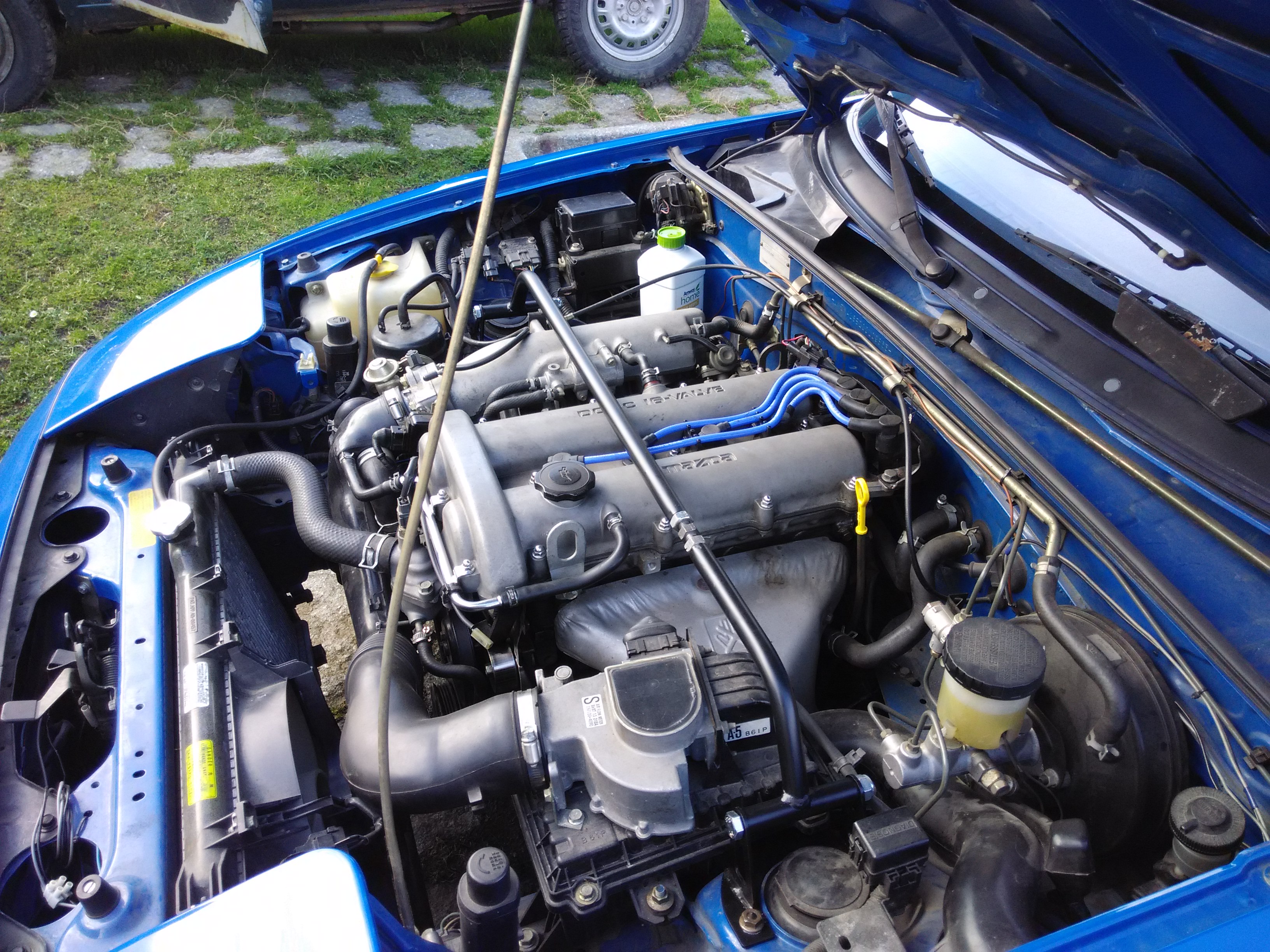

vhml píše:Ač jsem byl varován, že je tuningová rozpěra k hovnu, tak jsem toho nedbal.... a je fakt k hovnu.
Na druhou stranu za ty prachy je to celkem slusnej polotovar, kterej stačí vyztužit, než seženu nějakou lepší. Největší otrava je, že tomu překáží nádobka ostřikovačů, takže i ty uši se musí uříznout a posunout.
tak to už by se vyplatilo ji udělat celou novou nemyslíš?
Re: vhml - 1,8 NB s GT kitem
Příspěvekod vhml » 09 zář 2015, 18:31
Přemejšlel jsem o tom a asi nevyplatilo. Vymejšlet to od nuly bez vzoru by bylo dost měření aby to sedlo na první dobrou a byla by celá železná. Takhle to má aspoň tu nejtěžčí část z hliníku a ty plotny stačí trochu vyztužit.

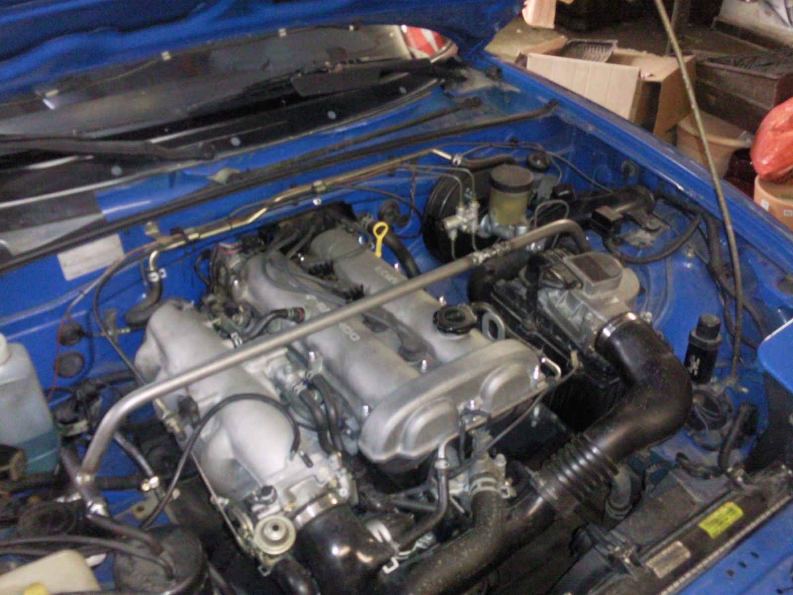

Příspěvekod hroche » 10 zář 2015, 07:08
vhml píše:Přemejšlel jsem o tom a asi nevyplatilo. Vymejšlet to od nuly bez vzoru by bylo dost měření aby to sedlo na první dobrou a byla by celá železná. Takhle to má aspoň tu nejtěžčí část z hliníku a ty plotny stačí trochu vyztužit.
můžu ti poslat výkres svoji vzpěry co jsem si dělal, mohlo by ti to pomoct. moje vypadá takhle:

Příspěvekod vhml » 10 zář 2015, 07:31
Poskytneš-li výkres, nepohrdnu :-)
Chtěl jsem tam mít do konce sezony alespoň ,,něco". Přes zimu pak bude čas si hrát s něčím lepším.
