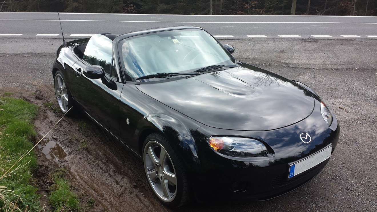

Příspěvekod Pet » 25 dub 2017, 15:33
Jedna víkendová :) A zrovna si zastavím v blátě :lol:

Příspěvekod Tomin » 25 dub 2017, 21:10
Ve vlákně máš min. dvě fotky s čitelnou spz! Z bláta do louže. :D

Příspěvekod hroche » 26 dub 2017, 11:28
koukám, že kola jsi ještě nevyměnil. :D
Re: Pet NC 2.0
Příspěvekod Pet » 26 dub 2017, 11:34
Kola ještě ne, ale vyměnil jsem blinkry v blatníku :-D
A sundal jeden rámeček na přední SPZ. Pod ním je ještě jeden rámeček který zatím nevím jak sundat, nemá šroubky. Asi je přidělaný zevnitř.......:/

Příspěvekod tomybandit » 02 kvě 2017, 09:03
Ak myslis ten cierny plast pod SPZ, tak to musis dat dole cely predny naraznik. Preco ho xces davat dole?
