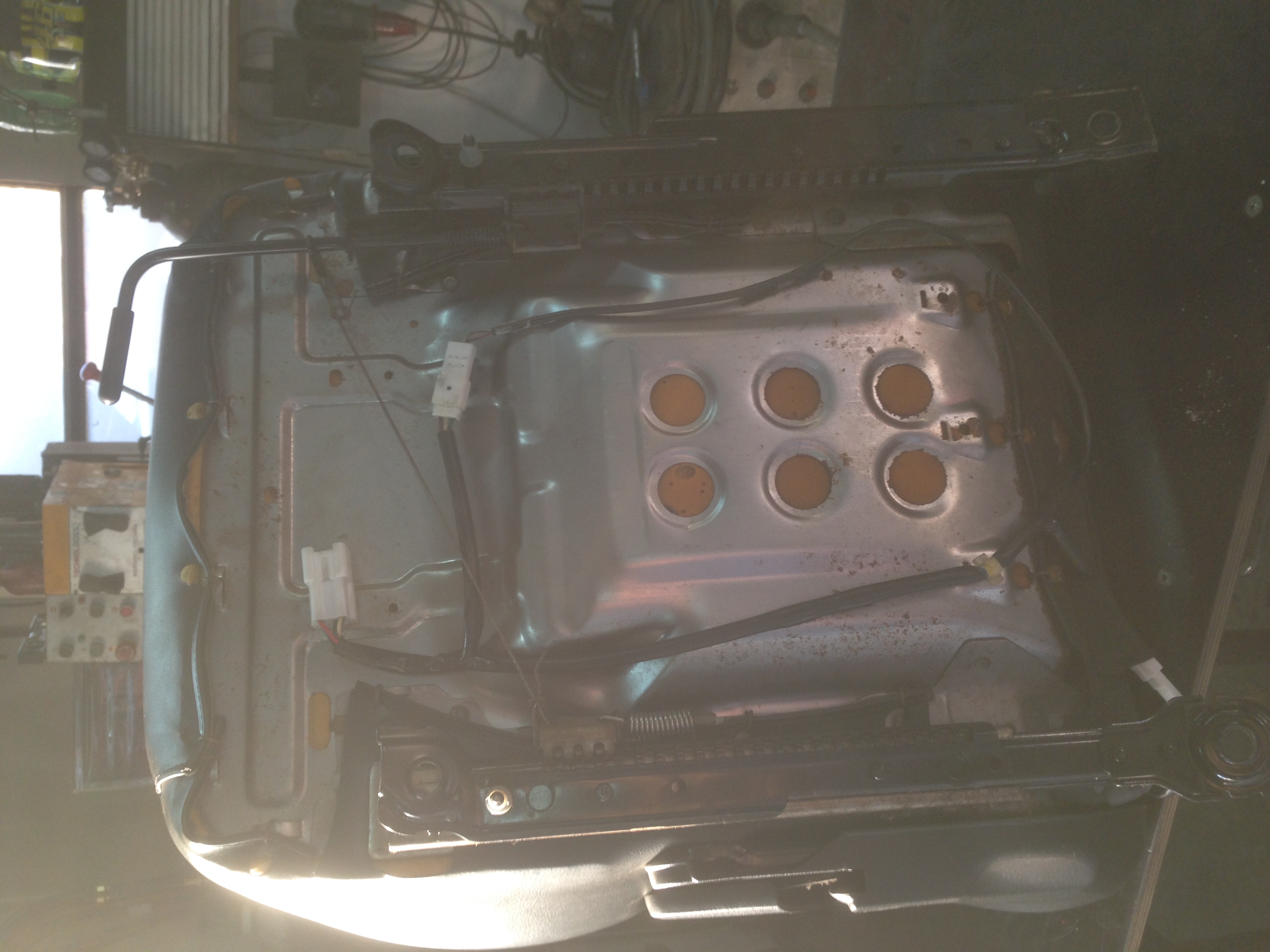

Nevíte někdo co je tohle za kabely pod sedačkama? Jestli náhodou nemam výhřev a nevím o tom :D
Obrázek[IMG]
https://uploads.tapatalk-cdn.com/201705 ... 7fc830.jpg[/IMG]
Sent from my iPhone using Tapatalk

hoffik píše:Nevíte někdo co je tohle za kabely pod sedačkama? Jestli náhodou nemam výhřev a nevím o tom :D
Obrázek[IMG]
Pokud to mas pod obema tak vyhrev a pokud jen pod spolujezdcovou tak je to zatezova decka :)

Příspěvekod hoffik » 07 kvě 2017, 19:51
pod obě vede kabel s tim že pod řidiče je těch kabelů míň :D ale ohřev zapojenej nemam (takže to by mělo jít dodělat) a pískání když jsem bez pásů tam taky neni :) to se dělala zátěžová dečka v MX5 ?

Příspěvekod Fernie » 07 kvě 2017, 22:57
jasně, kvůli airbagům.

tak takhle ... tohle je sedačka spolujezdce
a pod řidičem vede taky jeden kabel, jen tam chybí ta odbočka doprava. myslel jsem jestli to nevede k pásum ale tam to nevede a vede to do sedáku. mohlo by to být vyhřívání a jen neni zapojené nebo to je něco jinýho ? já bych to vyhřejvání docela bral totiž :D

hoffik píše:tak takhle ... tohle je sedačka spolujezdce
hele to je vyhrivani, ta odbocka je zatezova decka u spolujezdce:).

Příspěvekod hoffik » 08 kvě 2017, 14:30
tak super, zapojený to v tom autě neni, takže si to nějak dodělám protože to by byla škoda to tam mít zbytečně :) mělo by stačit přivést proud a udělat někam vypínač ne ? :)

Příspěvekod Renee » 09 kvě 2017, 08:01
Nemůže to být jenom příprava? To chce kouknout jestli tam ta dečka fakt je, ať si pak nepouštíš akorát tak šoky do zadku :D
