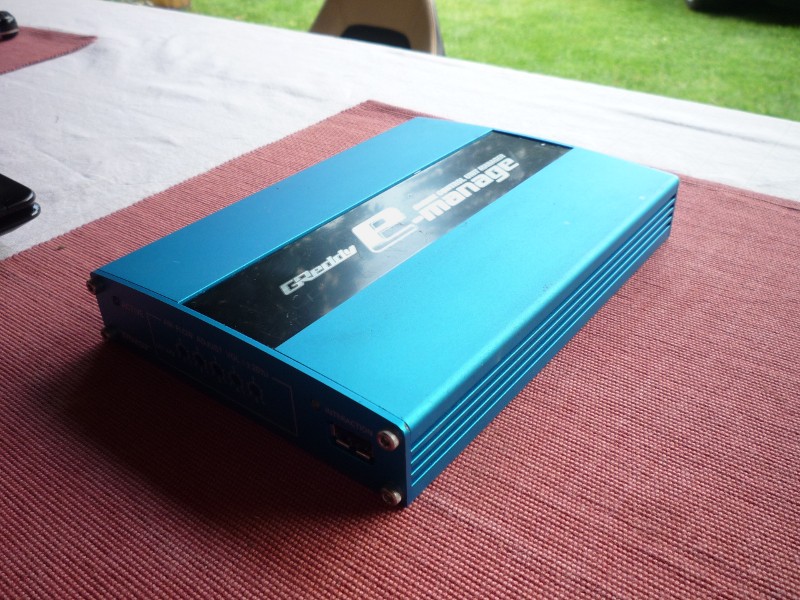

Dlho som nič nenapísal a až na pár projektov je tu ticho. Tak sem hodím dajaké fotky. Pred mesiacom sme boli v miestnej rozvodni urobiť pár fotiek auta, po tom ako som načisto dorobil mapy na e-manage. O týžden neskor som uplne vyhodil váhu vzduchu. A nemôžem si to vynachvait, teraz sa treba s plynom viac hrať aby sa nezahltil motor a celkovo je to vatšia sranda. S výfukom prestavaným to ma decentý a pekný zvuk (HKS zvody čo som tu postol tak pred pol rokom, som nakonci odrezal vyrobil inú prírubu a rovno aj posunul CAT. Kedže výfuk nebol na moje auto). Tiež som na prednú kapotu ušil remene. Nech to ma nádych starých racerov.
