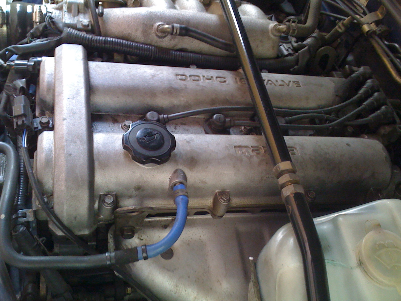

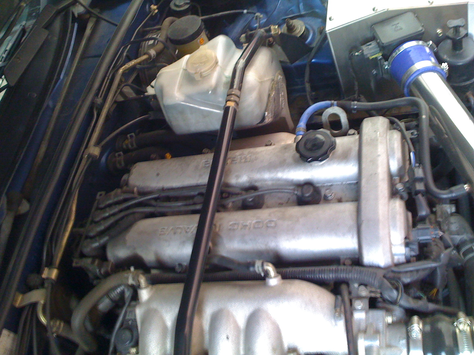

Nemůžeš to vyfotit?
Re: Ondruv Mazda Experiment Project no.5
Příspěvekod Ondrej » 04 dub 2012, 20:40
Bohuzel muj telefon foti mizerne, takze to neni moc videt. Nevypada to, na zadnou katastrofu. Jen trochu oleje okolo tesneni...pri nejblizsi prilezitosti viko sundam a zkontroluju, jestli neni treba neco vymenit...

Tam opradu neni nic vidět :) Dej vědět jak to dopadlo po kabelech... ;)
