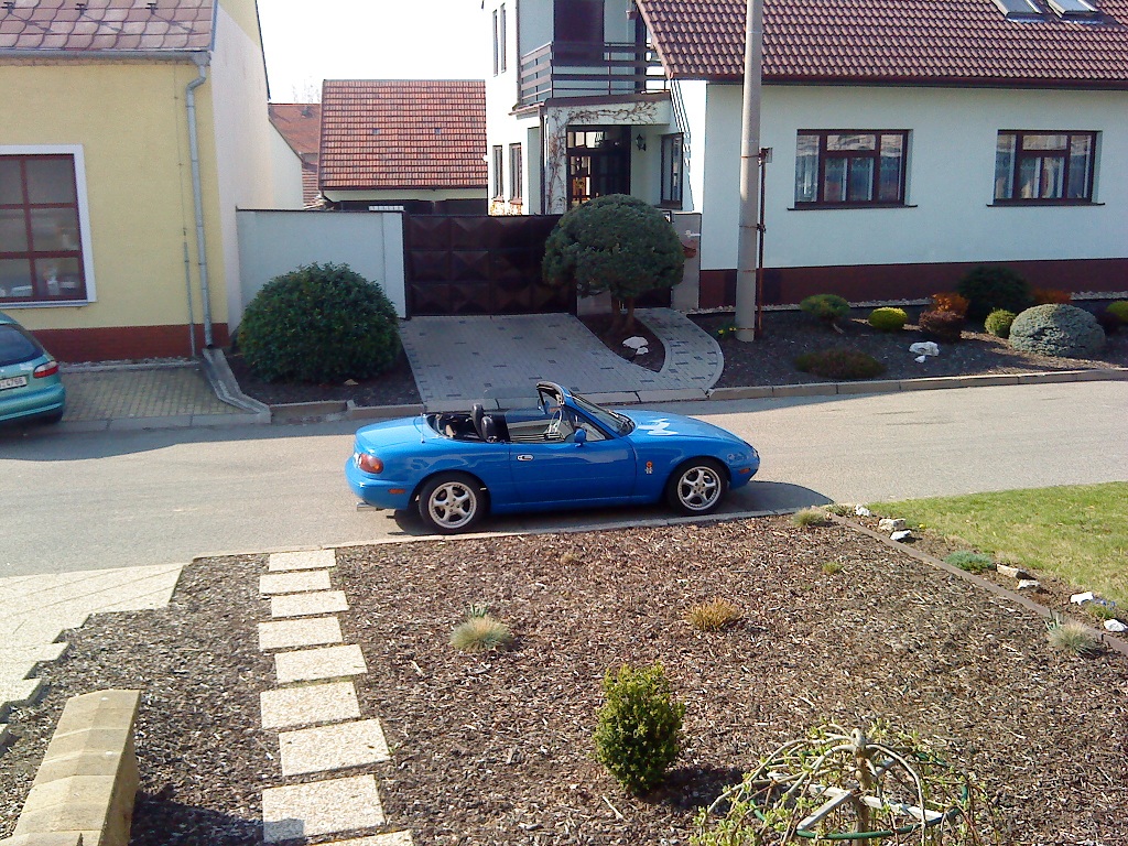

Dnešní projíždka po výměně termostatu a filtrů. Ještě se musí vyměnit chladící kapalina protože ta co tam je, je jakýsi tmavě-šedý hnus :roll: :)
Před barákem :-D
