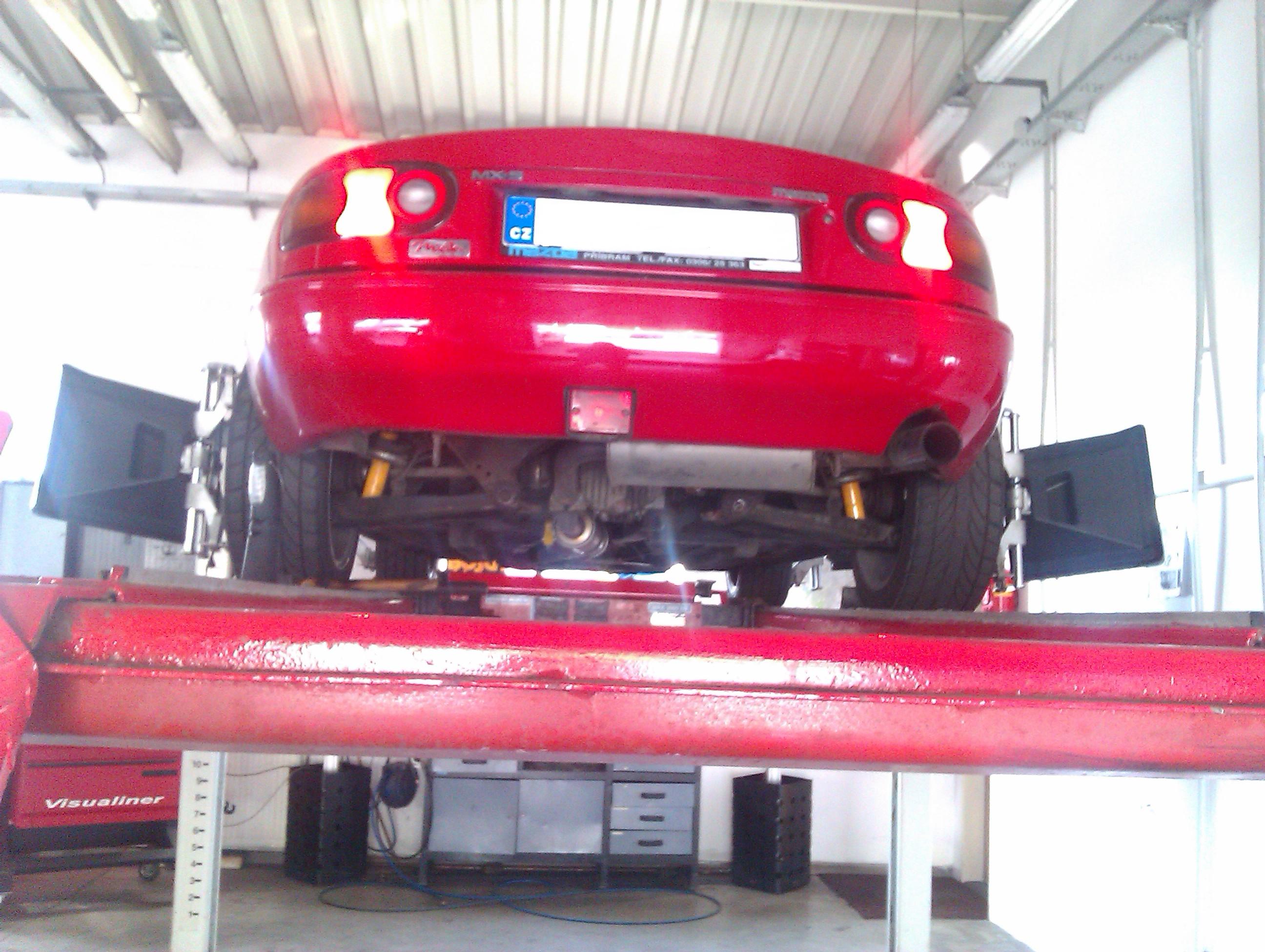

Příspěvekod TOM » 26 dub 2013, 18:37
Tak dne jsem jel na geometrii viz. foto
Odjížděl jsem zklamaný. Při zvednutí auta technik povolil na zadní nápravě šrouby na seřízení, ale po chvilce snažení konstatoval nastavovacím šroubům a podložkám smrt :o :shock:
Nechal jsem objednat v mazdě nové šrouby tak budu muset čekat. Snažili se to dát zpět do stavu jak jsem dorazil, abych mohl aspoň odjet domů naštěstí to mám necelé 2 km.
Asi 200m před garáží mi šíleně začalo něco třískat na zadním kole při přejezdu přes nerovnost tak nevím jestli se mi to vzadu povolilo co utahovali :?: a předtím to drželo několikaletou rzí...... :)

Re: TOM "MX-5 NA 1.6 Coccinella septempunctata"
Příspěvekod PavelS » 26 dub 2013, 20:05
hmmm, ja je poctive nechaval serizovat - priznej se, delal si loni? :-D
Ale da se to čekat, za kolik je budeš mít?

Příspěvekod radep » 26 dub 2013, 20:43
Vozit rezervní šroub na geo prostě :) taky už jeden mám v kufru raději... jinak dají se koupit na IL (NAB-70281SA 10€). Jakmile je ten šroub přetažený (má zkroucenou drážku), tak měnit za nový - jinak už nikdy nebude držet a geo se ti sama bude hýbat.
