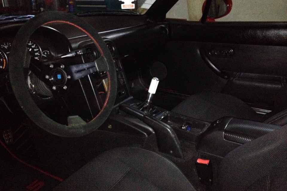

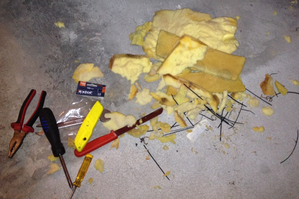

dnes som stihol aj vymontovat sedacku a vykonat operaciu :-) sedim teraz asi o 2-3cm nizsie a sedacka poskytuje neskutocne vacsiu oporu a mne osobne sa v nej sedi lepsie ako pred tym. spolujazdcovu som nechal tak, "who cares about passanger" :D
a zabudol som este na fotku ako vyzera paka namontovana :-P

Operoval jsi jen sedak nebo i zada ? 8-)

aj aj. zada este trochu asi vyberem, nechal som tam toho trochu v oblasti krizov nech do toho lepsie zapasujem ale neni to moc lepsie :D
inak vrelo doporucujem uplne kazdemu !

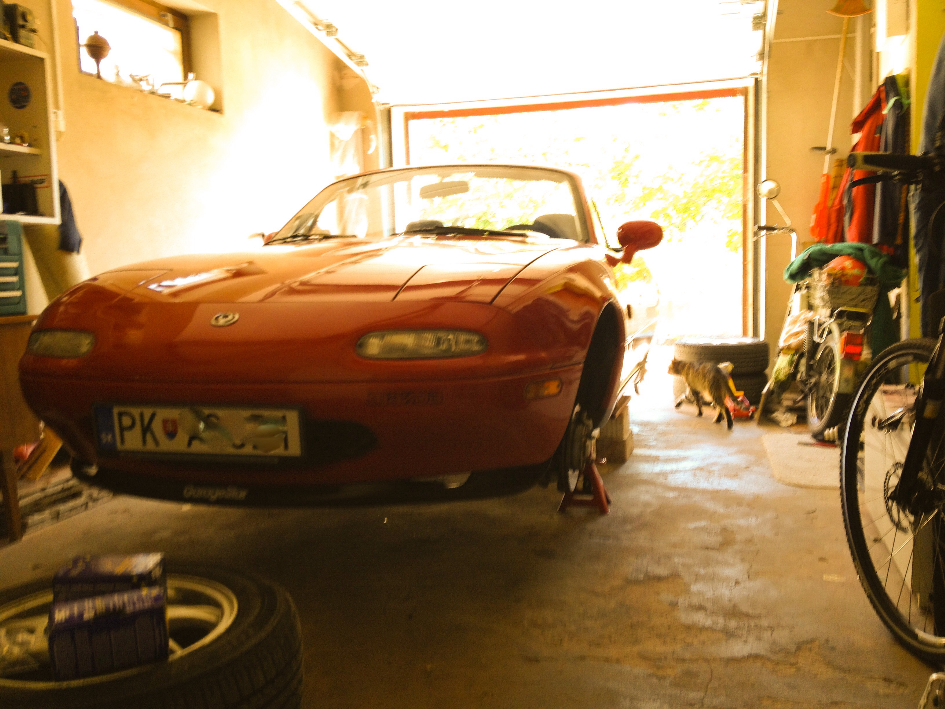

tak ebc yellow nahodene, zajazdene podla odporucania vyrobcom - 4x 130-20 brzdenia. vychladnutie a zase par jázd s ostrejsím brzdenim.
ako som čakal, viac menej nevyužitelné kvôli pneumatikám, abs ale musím pochváliť, fakt funguje až priam dokonale ! žiadne otravne abs ako na koncernoch, dovoli aj jemne zaseknutie kolesa resp. jemne prebrzdenie až potom zasiahne a aj tak nie moc agresivne. brzdy ešte potrebuju hadice ktore mam na ceste a hlave novu kvapalinu a trochu poštelovať chod, brzdí mi to strašne nízko... mám otázočku, kde naštelujem na prednej brzde vzdialenosť doštičky od kotúču ? lava predna brzda sa mi trošku dotýka viac ako by mala... v zadu su na to nastavovacie šróby to viem, v predu som na to nepozeral ešte, kedže som tento problem neodstranoval kedze kym bolo auto na zdvihaku tento problem nebol vidiet moc :-) Inak som spokojný bola to pre mna taká prvá vačšia a vážnejšia robota na aute, miatka je moje prvé auto takže sa učím. zabralo mi to teda 8 hodín asi ale človek sa aspoň poučí čo to a ponerváči pri tých doštičkách :D

V zadu su tie stelovacie sruby iba na nastavenie rucky. Odsadenie dosticiek od kotuca by ti mali robit take kovove "pruzinky", ktore su dodavane vacsinou k dostickam.

Příspěvekod AndrewG » 30 srp 2014, 18:09
tie nastavovacie sroby (imbus 4myslim schovany pod 14tkou 6hranom) je na to ? super skusim si teda aj rucku nastavit, vcera som ich povoloval aby sa mi piest vratil spat do trmenu, aby som tam narval kotuc s dostickami... akurat ta lava predna mi dre trosku a neviem ci tam je nejaky stelovaci srob :-)

Příspěvekod spoofan » 30 srp 2014, 18:19
Ak musis moc tahat za rucku, alebo nebrzdi podla predstav, dotiahni imbus.
V predu nie je nic na stelovanie.
