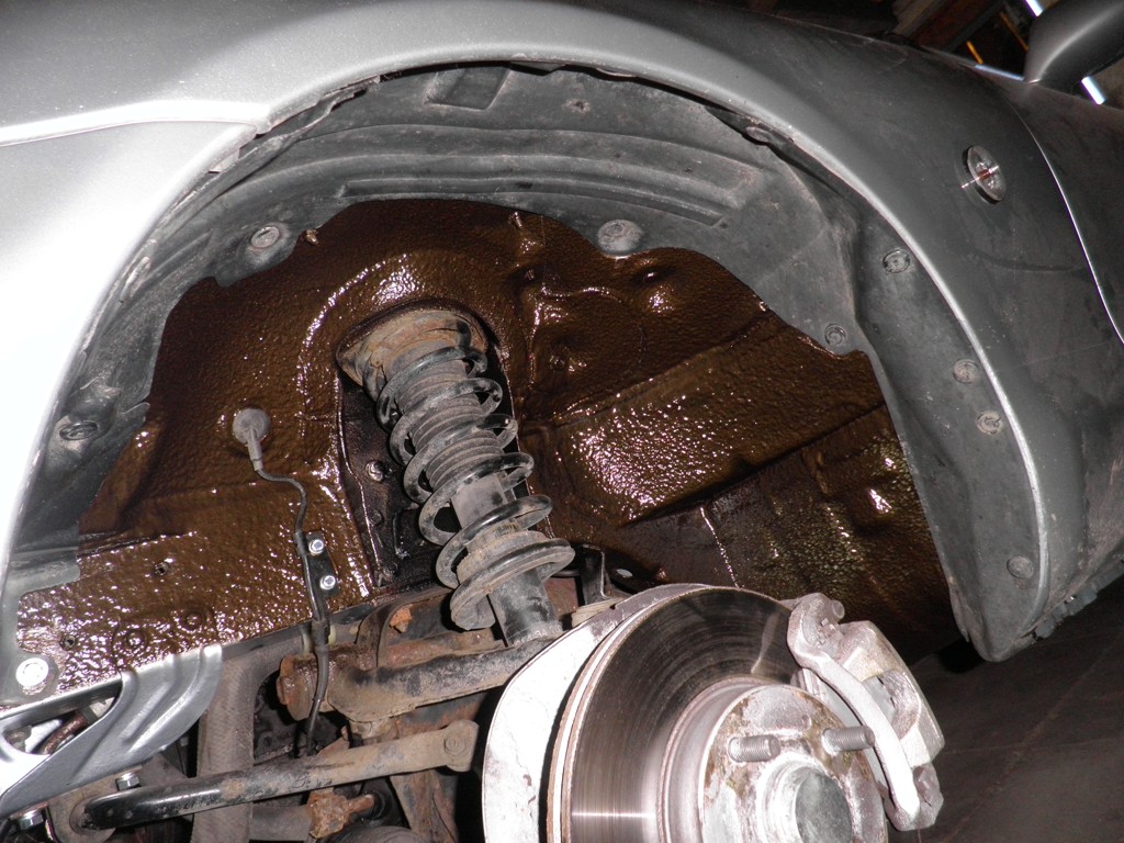

Dovolená končí a hlavní práce, které jsem chtěl na autě udělat jsou hotové...

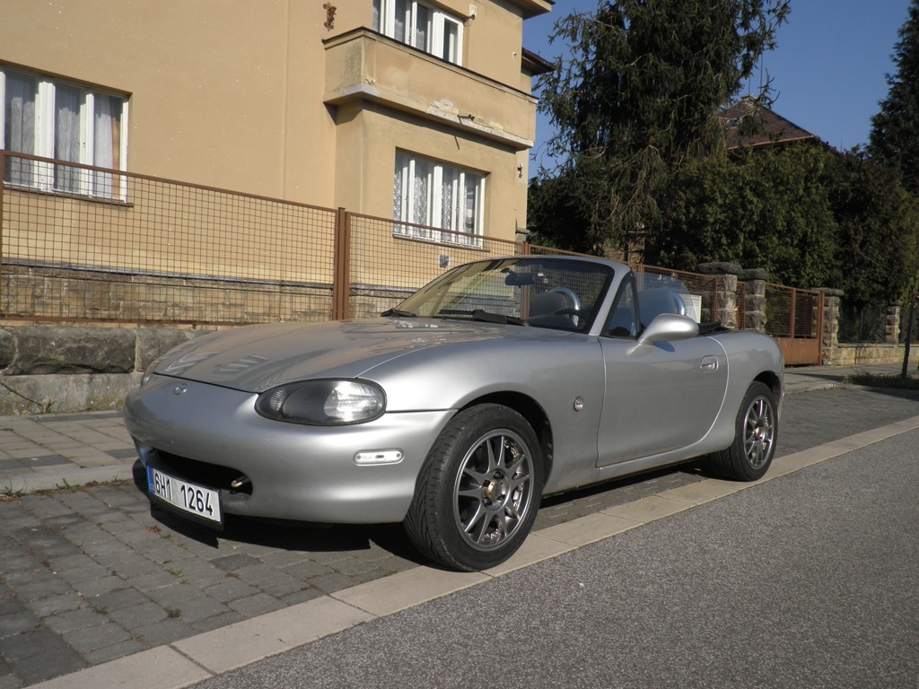

Ve čtvrtek jsem dostrojil předek, nárazník, nadkolí atd. Bylo hezky, tak šla střecha dolu a hurá na menší projížďku. A když byl zahřátej olej, tak jsem ho rovnou vyměnil.

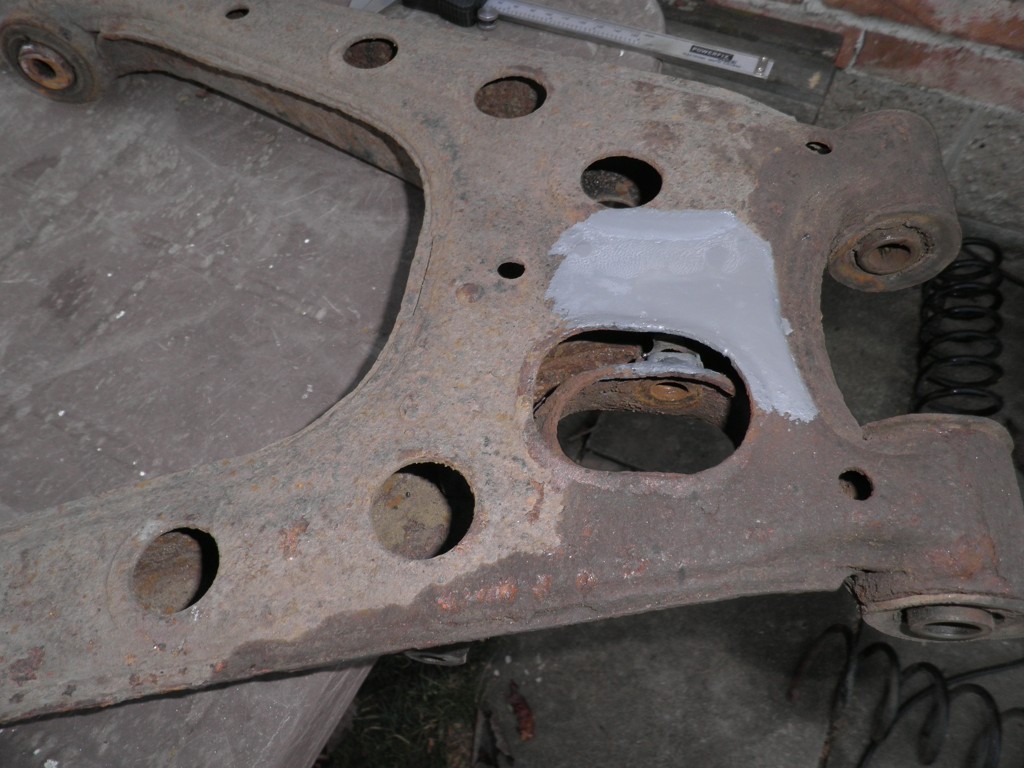

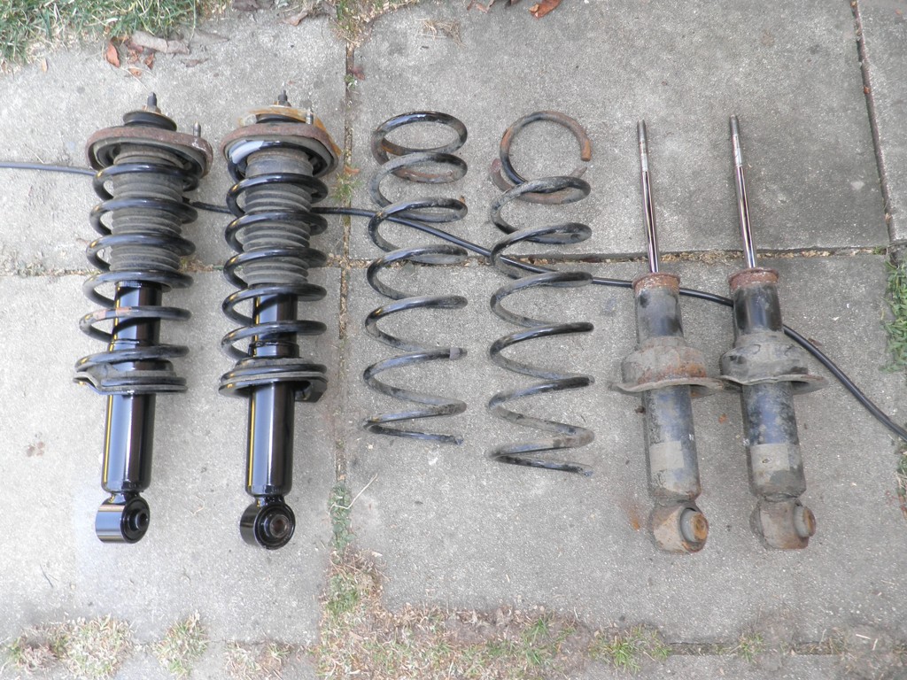

V pátek jsem si půjčil stahováky na pružiny a dal se do výměny zadních tlumičů. Na pravé straně to šlo celkem dobře, ale vlevo to byla past vedle pasti. Povoluju tlumič v rameni, šroub ale nevylejzá. Hmatem jsem zjistil, že je v rameni "matice", která je v plechový kleci, která shnila a matice se protáčí. Telefon m8rinkovi, kterej řekl: "Přivez rameno, problém vyřešíme". Tak jsem se dal do vymontování ramene, nicméně mi trvalo víc jak 2 hodiny, než jsem ho z auta dostal. Nejtěžší bylo dostat ven spodní čep, zarezlej v těhlici, po chvíli přemlouvání tyčky stabilizátoru jsem si zase připomněl, že někdy je lepší použít jako klíč flexu.. Nicméně se podařilo, u m8rinka jsme problém vyřešili, ale objevil jsem další věc,které jsem si předtím nevšiml. Na tlumiči je prasklá pružina. Takže jsem z m8 vymámil seriový pružiny, co mu zbyly ze Sportive. Díky :D
V sobotu jsem zase vyndal pravej tlumič, abych vyměnil obě pružiny, vše už šlo jak po másle, takže výsledek jsou nový tlumiče, zánovní pružiny a nový tyčky z.stabilizátoru a jako bonus dva z osmi excentrů rozhejbaný kvůli geometrii, kterou doufejme auto absolvuje příští týden ;) Pak jsem jen vyměnil brzdovku, auto jen narychlo umyl od prachu z broušení a vyluxoval.

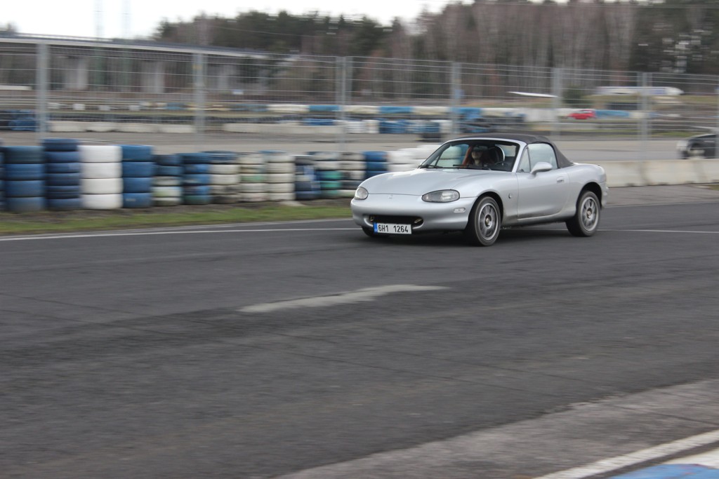

Bez střechy to bylo fajn svezení..

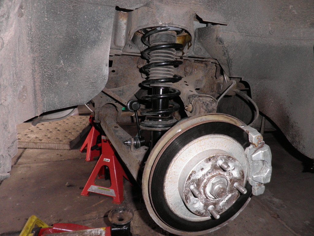

Vrcholově opravené rameno..

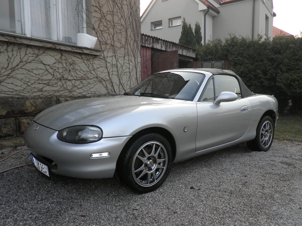

Moc původních dílů jsem nepoužil...

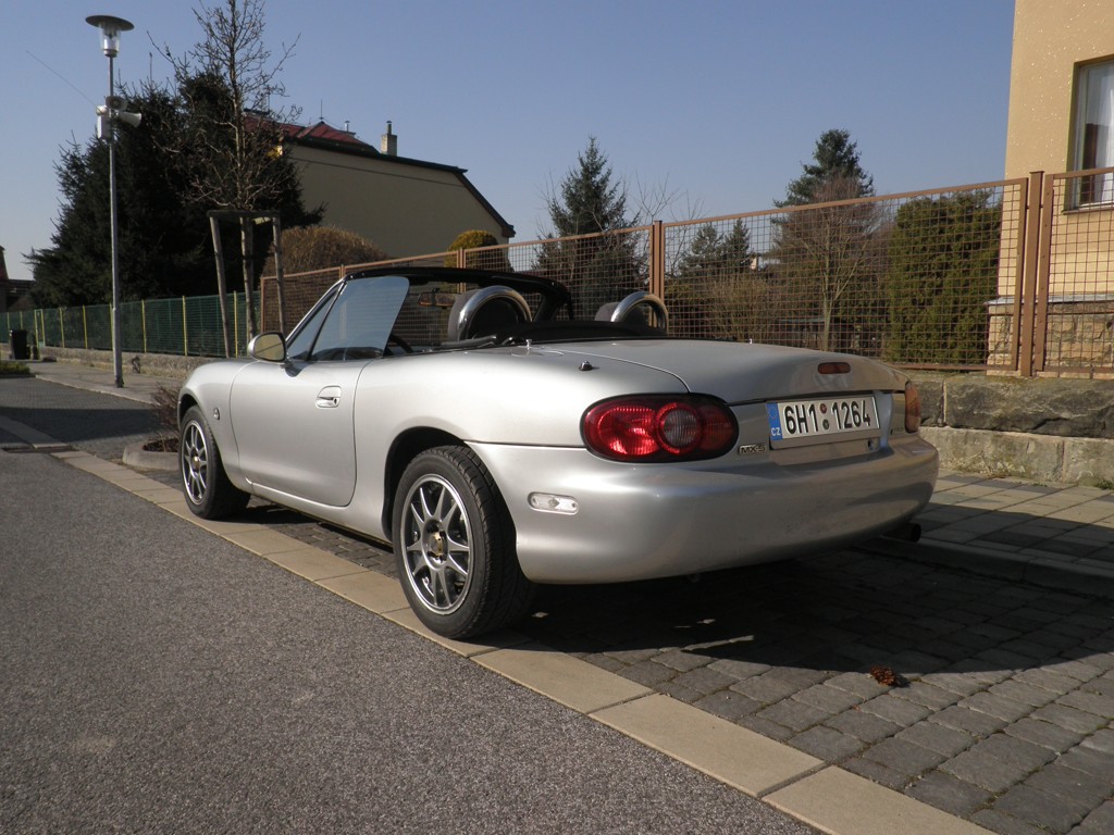

Po umytí celkem prokoukla..

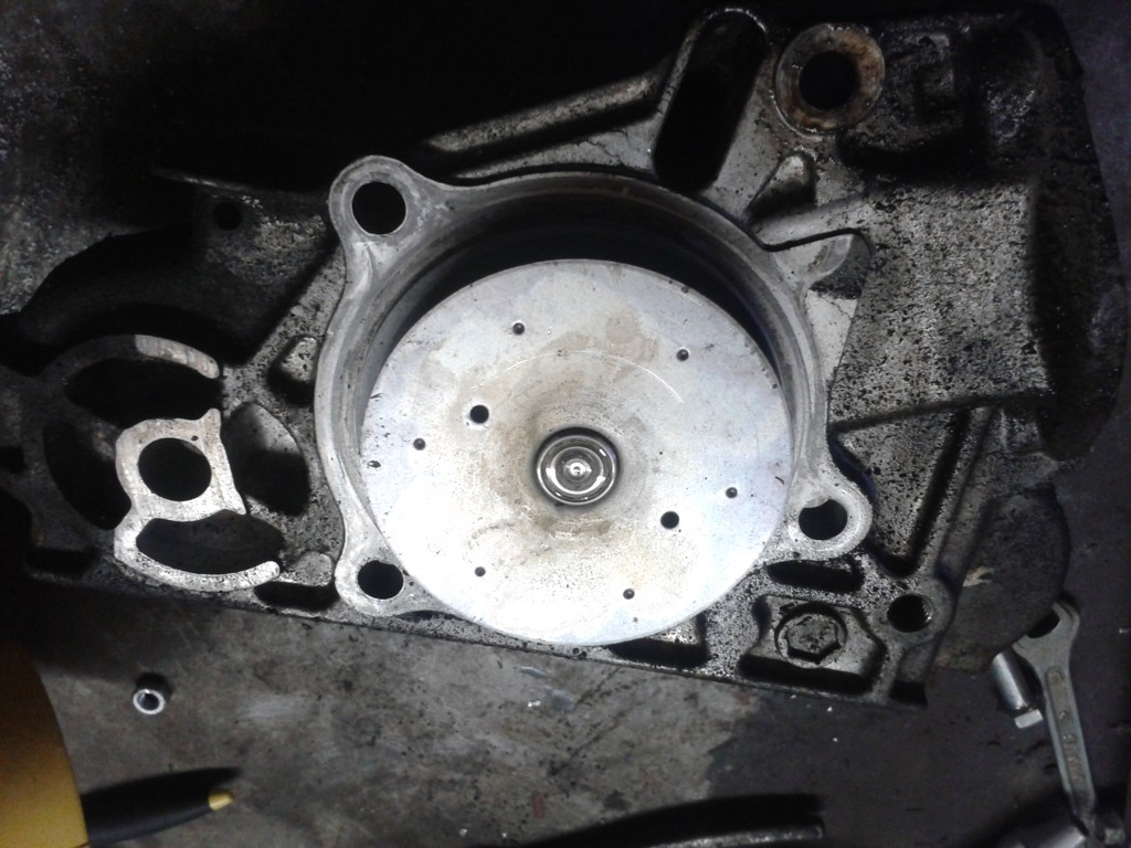

Hlásim další pokrok v opravě Majdy, vyměněna vodní pumpa. Původní byla totiž zdroj onoho zvuku, jako když se něco točí na sucho, bez mazání. A ten zvuk byl ve výsledku to, že se axiálně vysunula vrtulka a opřela se o válec... Dále proběhla výměna popiskujícího alternátoru Hitachi za překontrolovanej a vyčištěnej Lucas, výměna startéru, protože původní při startování štěkal tak, jak neměl. Takže se z motoru stal celkem slušněj tichošlápek, škoda jen toho popiskujícího zánovního spojkovýho ložiska :D
Oleštěné místo na středu vrtulky a pak ta čárka na ploše jsou místa styku s válcem motoru...

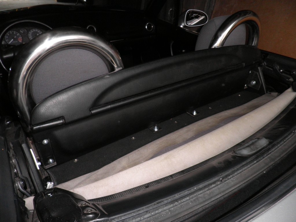

Konečně jsem se v uplynulých dvou dnech dostal k tomu, co jsem měl v plánu už od jara a sice vyčištění a promazání mechanismů stahování okýnek, teď už jezděj jak po másle ;) Ataky jsem konečně dopřichytil stylebar i u prostřed. Doposud byl chycen jen na dvou šroubkách na krajích a samovolně se mohl sklápět...
