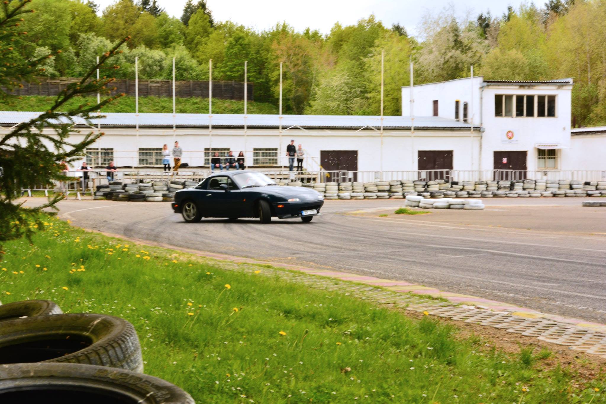

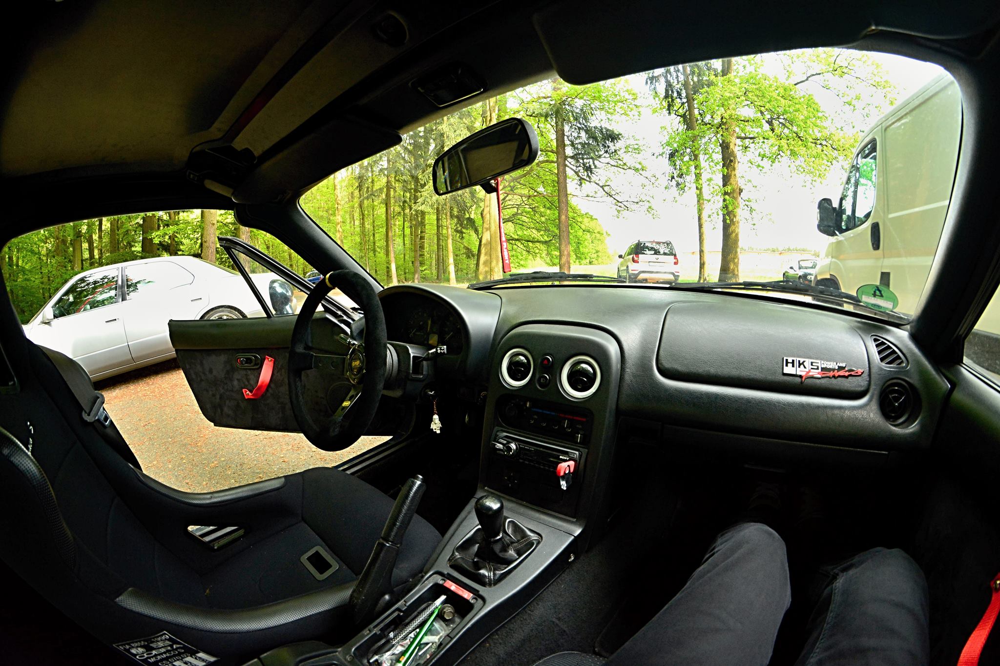

Přidávám pár fotek z Píseckýho okruhu, akce se povedla, s autem naprostá spokojenost. Byl jsem hrozně rád, že jsem stih namontovat skořepinu, protože když jsem viděl jak tam lítal spolujezdec, fakt bych tam v origo nechtěl jezdit :D
Jen gumy opravdu zdaleka nejsou okruhový ani sportovní, na druhou stranou aspoň jsem si zaklouzal..

Příspěvekod Krivak » 13 kvě 2015, 23:51
Super! Právě hned po tom co jsem se tam za prvný málem uškrtil na pásu a za druhý lítal ze strany na stranu už origo nemohlo být v autě, tak už mám taky skořepinu, škoda jen že jsem nestihl do Písku ;).

Příspěvekod dave27 » 14 kvě 2015, 00:15
Je to fakt hned něco jinýho, i mimo okruh když to člověk někde vezme svižně, tu sedačka prostě ocení..

Příspěvekod TeeJay » 14 kvě 2015, 00:19
A i to pěkně vypadá. A není problém v použití skořepiny v kombinaci se standardními pásy?
Přidělávání čtyřbodovejch někam do kastle za sedačkou asi není úplně jednoduchá věc...
Re: Dave-NA 1.8 montego blue
Příspěvekod dave27 » 14 kvě 2015, 08:53
Problém to docela je, za prví je ten pás vejš než ta ochranná guma sedačky, takže se tam asi časem ta sedačka prošoupe a to zacvakávání pásů samozřejmě nejde přidělat na sedačku jak to bylo, takže je hodně vzadu což taky neni uplně praktický.
Určitě plánuju koupit pásy, já mam za sedačkama origo rozpěrnou tyč, na kterou to pude přidělat docela dobře ;)

Příspěvekod AndrewG » 14 kvě 2015, 15:58
nechytaj pre boha pasy za "origo rozpernu tyc" bud kup alwbo si sprav harnessbar ktory nebude pruzit alebo cely rollbar. origo rozpera nie je vhodna na uchytenie pásov

Příspěvekod dave27 » 14 kvě 2015, 19:59
Andrew: já právě koukal že to maj lidi docela často, tak jsem to bral že to pude, ale jestli to neni OK tak dík za info...Tak to asi zatim nechám než pořídim rollbar.
Příspěvekod AndrewG » 14 kvě 2015, 22:05
ako píšem ak to ludia majú tak tam nemajú origo rozperu ktorá pruží parádne ale normálny kovový harness bar ktorý je urobený na to aby na ňom boly chytené pásy a má vyššiu pevnosť :) ale no vyzeráš že máš nejaké okruhové ambície, takže by som išiel cestou rollbaru určite a asi to máš aj v pláne
