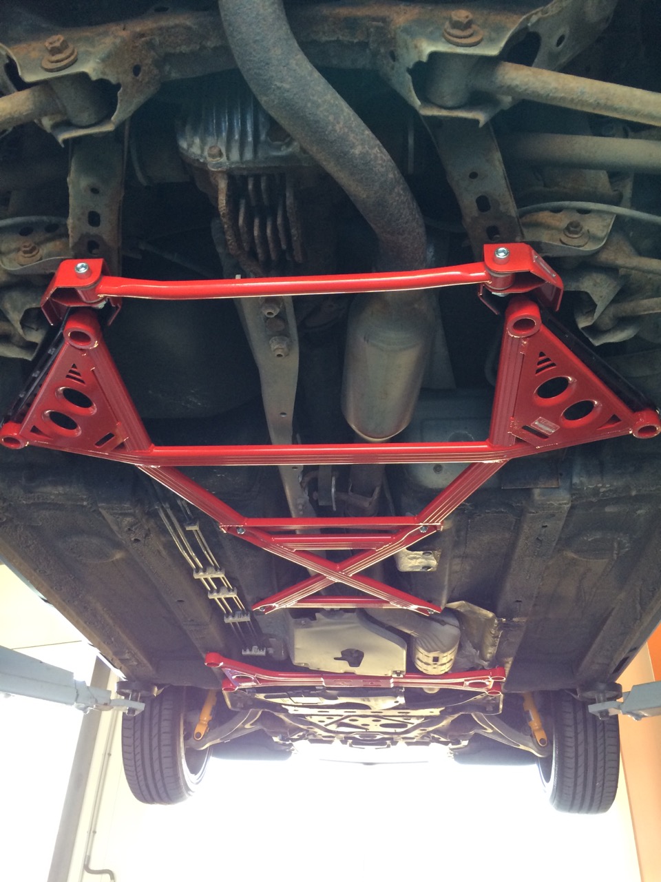

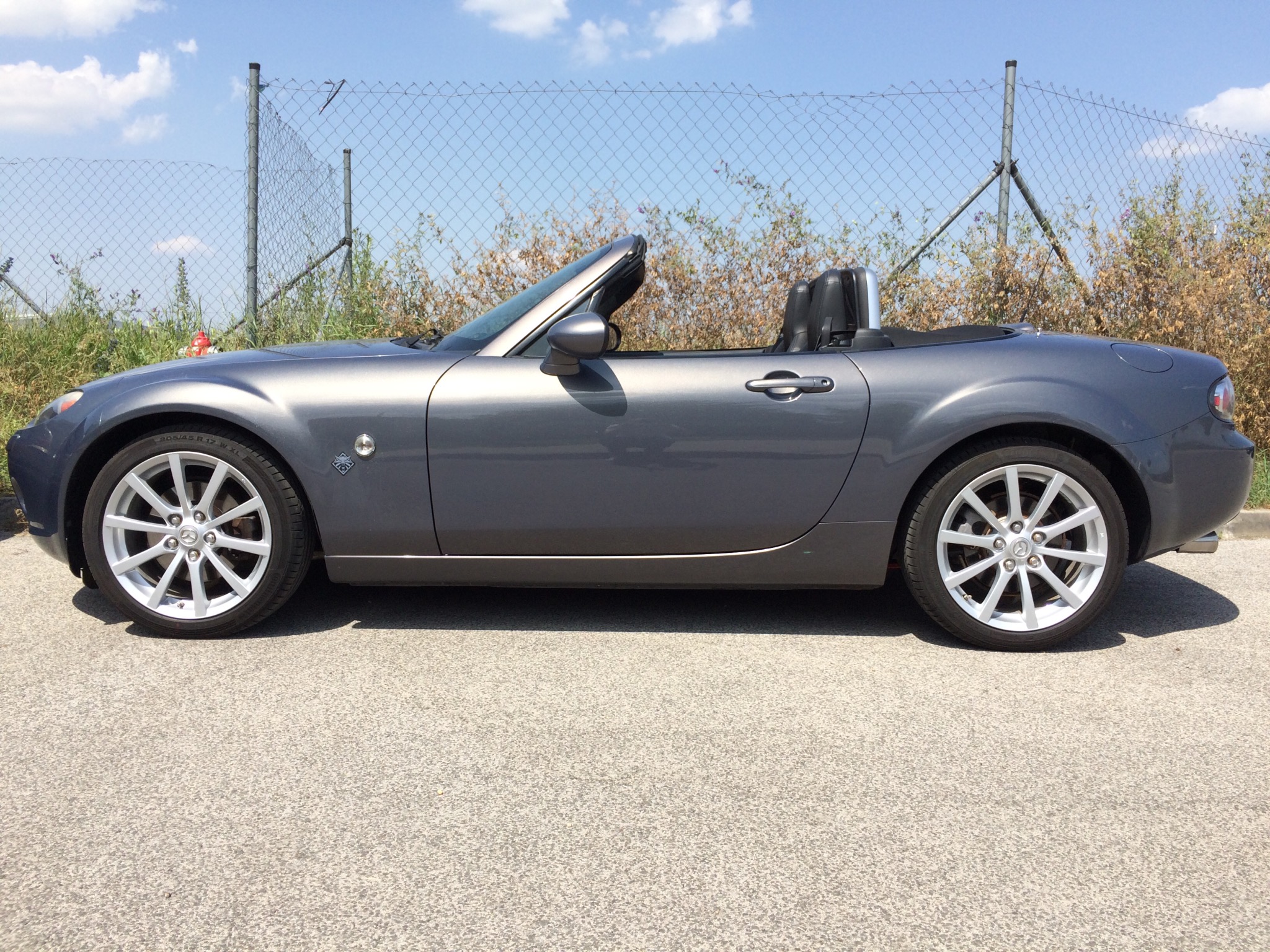

Operácia prebehla úspešne aj keď s menšou reklamáciu k nespravne nahodenými tlmičmi. Výsledok stojí za to čo poviete?

Příspěvekod TeeJay » 24 čer 2016, 16:05
Vypadá to moc dobře. Jsem zvědavej na jízdní poznatky, je to přecejen hliník :)

Příspěvekod Leo29 » 24 čer 2016, 17:03
dotiahli pri montáži na ešte zdvihnutom stave. Spôsobilo to to že auto bolo vyššie ako v serii a predok bol dokonca vyššie ako zadok. Pri lichobežníkových ramenách musíš najprv spustiť auto na kolesa a zaťažiť aby si spoj sadol a potom dotiahnuť.
Som to musel trochu vyhádať :-)

Příspěvekod TeeJay » 24 čer 2016, 17:10
Dobře jsi udělal.
Sám jsem nasazoval Bilsteiny na svým NBflku 14 dní zpátky, tak mi o tom povídej :) ty tlumiče se můžou údajně i nějak poničit, pokud se to neutáhne při zatížení, tak jsem pro jistotu projel asi 400 metrů kolem vesnice jen s lehce utaženými šrouby, aby si to sedlo... :)

Takže by som po dlhšej dobe jazdenia na tlmičoch od KONI a Progress pružinách + IL Motorsport výstuhy zhrnul dojmy ešte raz.
+ Auto je nižšie ale nie oveľa
+ Balance celého systému je lepší auto ide o niečo lepšie za volantom a diff oveľa lepšie vtiahne po pridaní plynu do zákruty.
+/- Nastaviteľná tuhosť tlmičov. Momentálne to mam asi mesiac na mäkkom nastavení a pohodlím sa to skoro vyrovná sérii (s dôrazom na skoro). Kolesá na nerovnostiach neodskakujú a majú dobrý grip. Predtým som to mal dotiahnuté natvrdo a Magdalénka bola ako motokára so všetkými výhodami a nevýhodami s tým spojenými. Na časté okresky je lepšie mäkké nastavenie na slalom dotiahnuť. S trochou cviku a správny náradím otázka 5 minút.
- Auto je nižšie a pri spojení s výstuhami drhnem občas spodok o asfalt. Hlavne ak nabehnem na nejakú vyvýšeninu stredom auta a tým pádom kolesá ostanú na rovnakej úrovni ako cesta. Typické sú napr. kopčeky asfaltu na križovatkách ktoré sa hromadia od autobusov. To je zabijak :-D

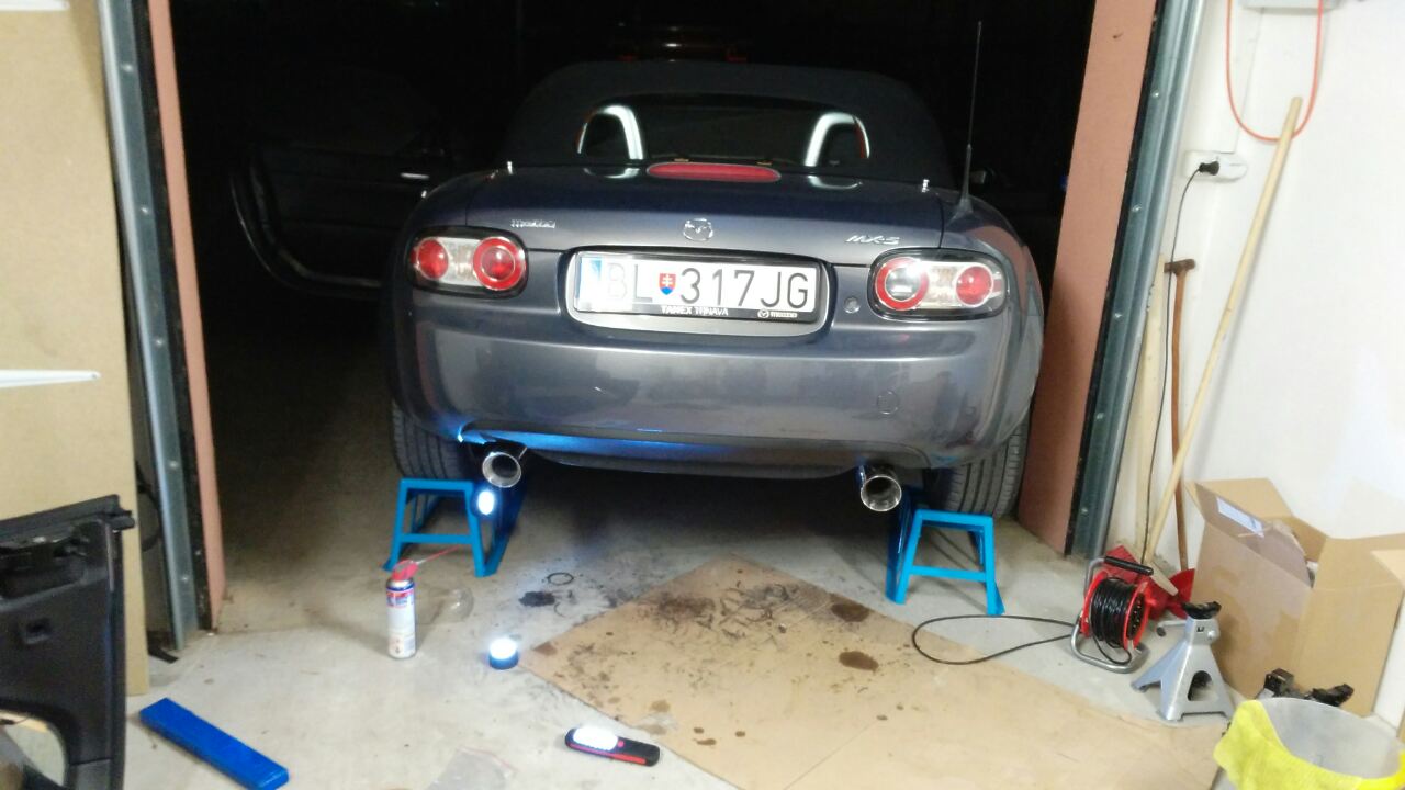

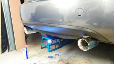

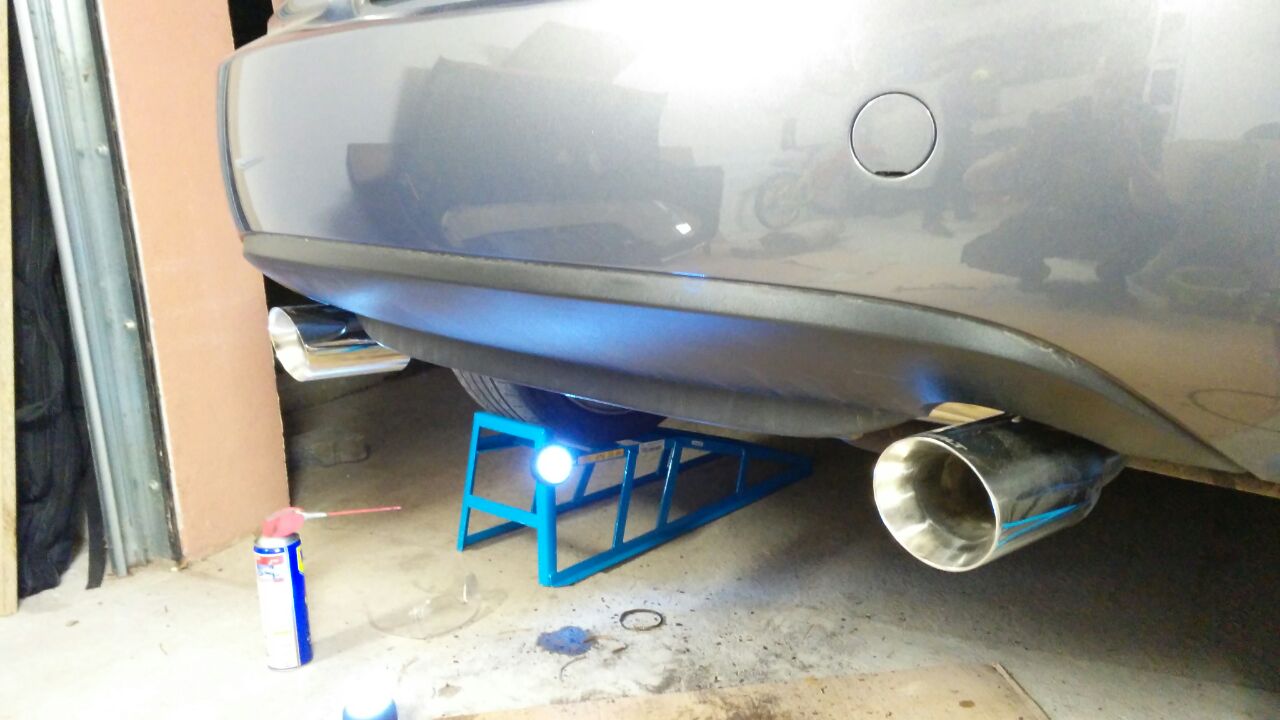

Příspěvekod Leo29 » 25 bře 2017, 09:23
Tak akcia na Moss Europe bola natolko lakava ze som neodolal a ñuñu dostala nove hlasivky.
