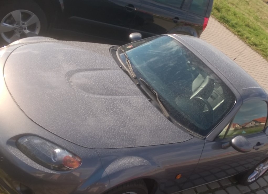

Já vím, příroda se nedá porazit. Ale tohle prostě nasere... :)
Ještě včera večer byla Nella luxusní navoskovaná leštěnka, výsledek pondělní více než čtyřhodinové práce. A pak jsem k ní přišel před chvílí:
Stačilo k tomu málo: noční drobný déšť, začátek pylové sezony a dopolední sluníčko. A to nestojím pod stromy... :(

No, stačilo patnáct minut, vlhká chlupatá rukavice a ručník z mikrovlákna. A vše je zase při starém. Ta carnauba vážně funguje... :D
