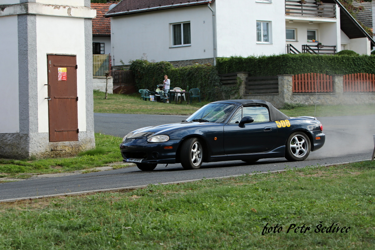

"rally" s Miatou. To chcu! :mrgreen: Kde to bylo? Taky bych si to zajel...

Na Klatovsku při sraze škodovek. Účastnící s neškodovkama jsou zpravidla bývalý majitelé škodovek, kteří nezanevřeli na partu. Jinak i takhle ředitel prskal že jedem ,,bez střechy,, a je to o průser kdyby se to někde zakoplo. Ale šou s tím jde dělat veliká :-) Jen kdyby to chtělo mít nějakej krouťák aby to odjíždělo :-/

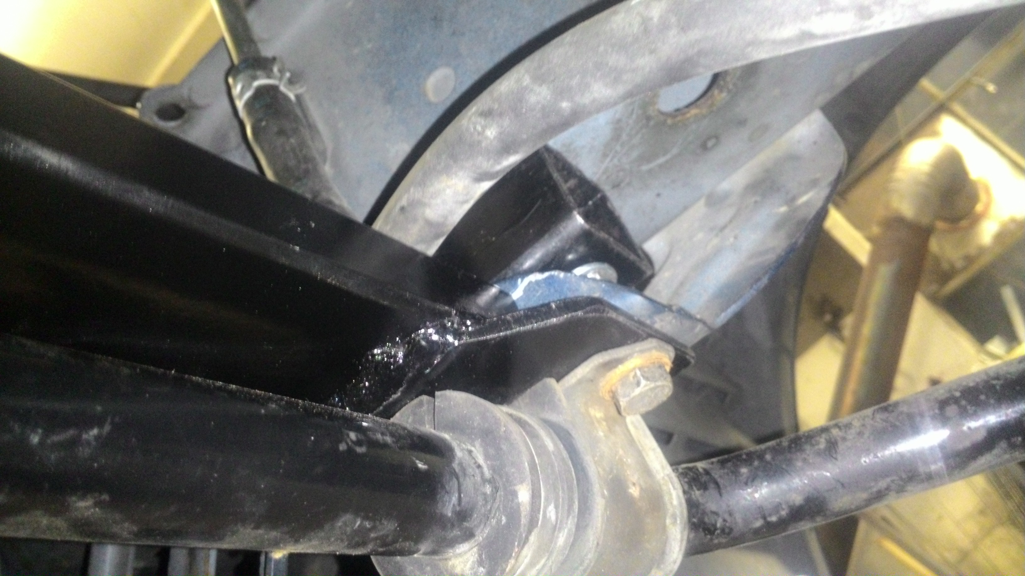

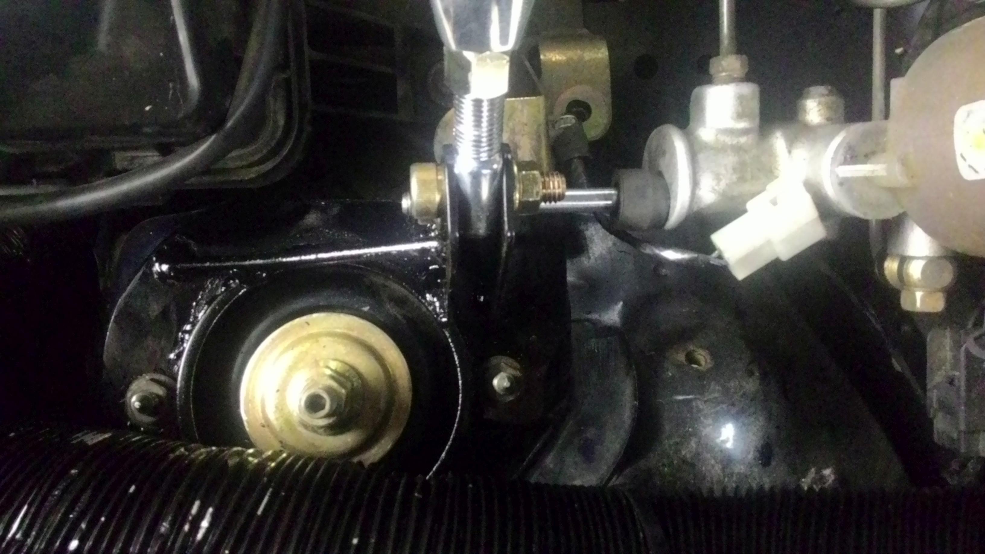

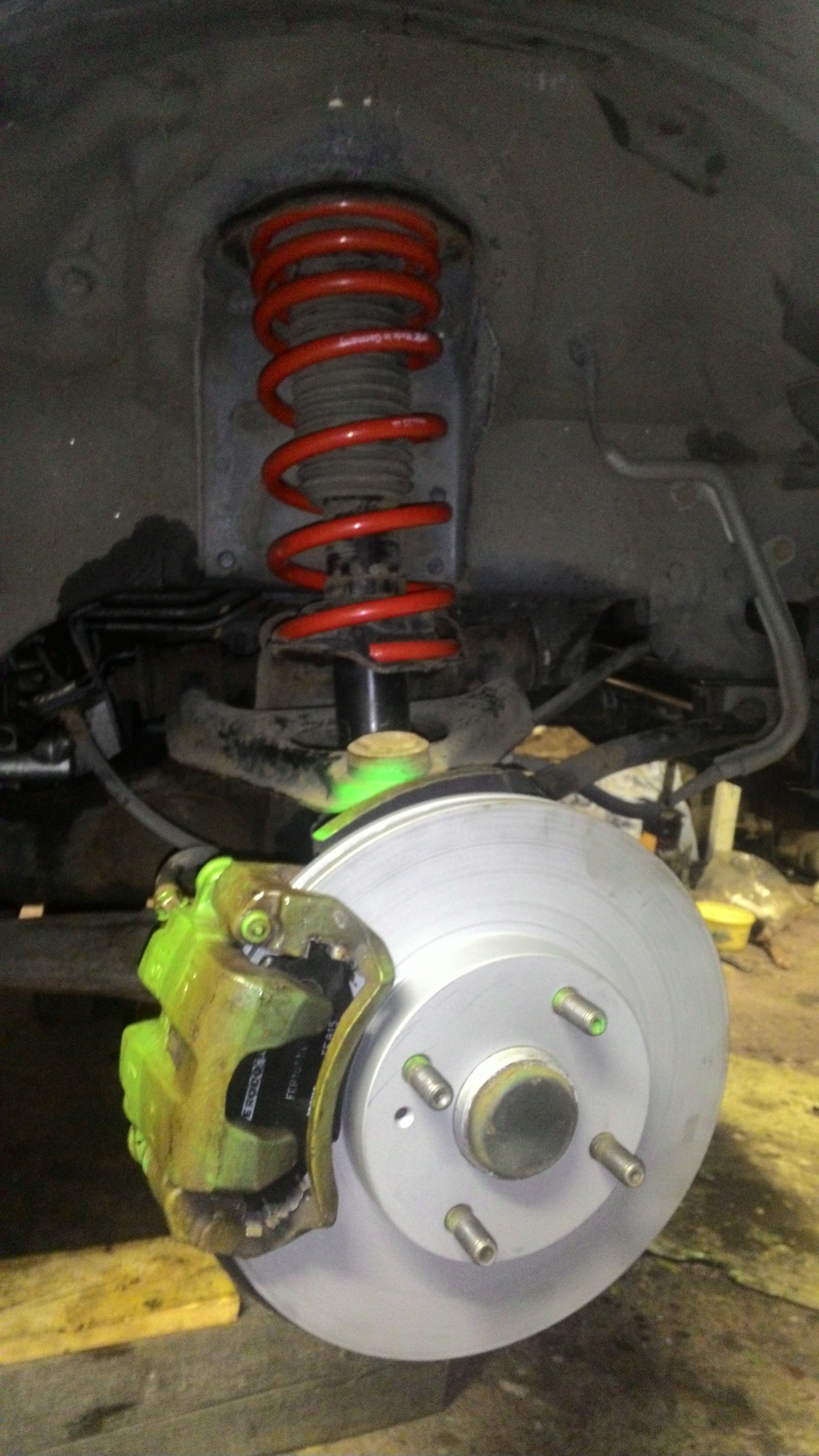

V rámci čekání na nový brzdy ( DS2500, kotouče ATE, brzdovka ATE Type 200 ) , který víkend tak nějak nepřežily, jsem se pustil do vyztužování.
Podepření a rozepření stabíku.
Vyztužení příruby rozpěry tlumičů a opření brzdovýho válce.

Nahodil jsem nový brzdy a pružiny. Uvidíme jak se DS2500 projeví :-) Ještě to musím večer odvzdušnit a nalejt nějakej čistič do chladiče. Praskla mi hadička od termostatu k výměníků a cáká z toho hnědá voda.

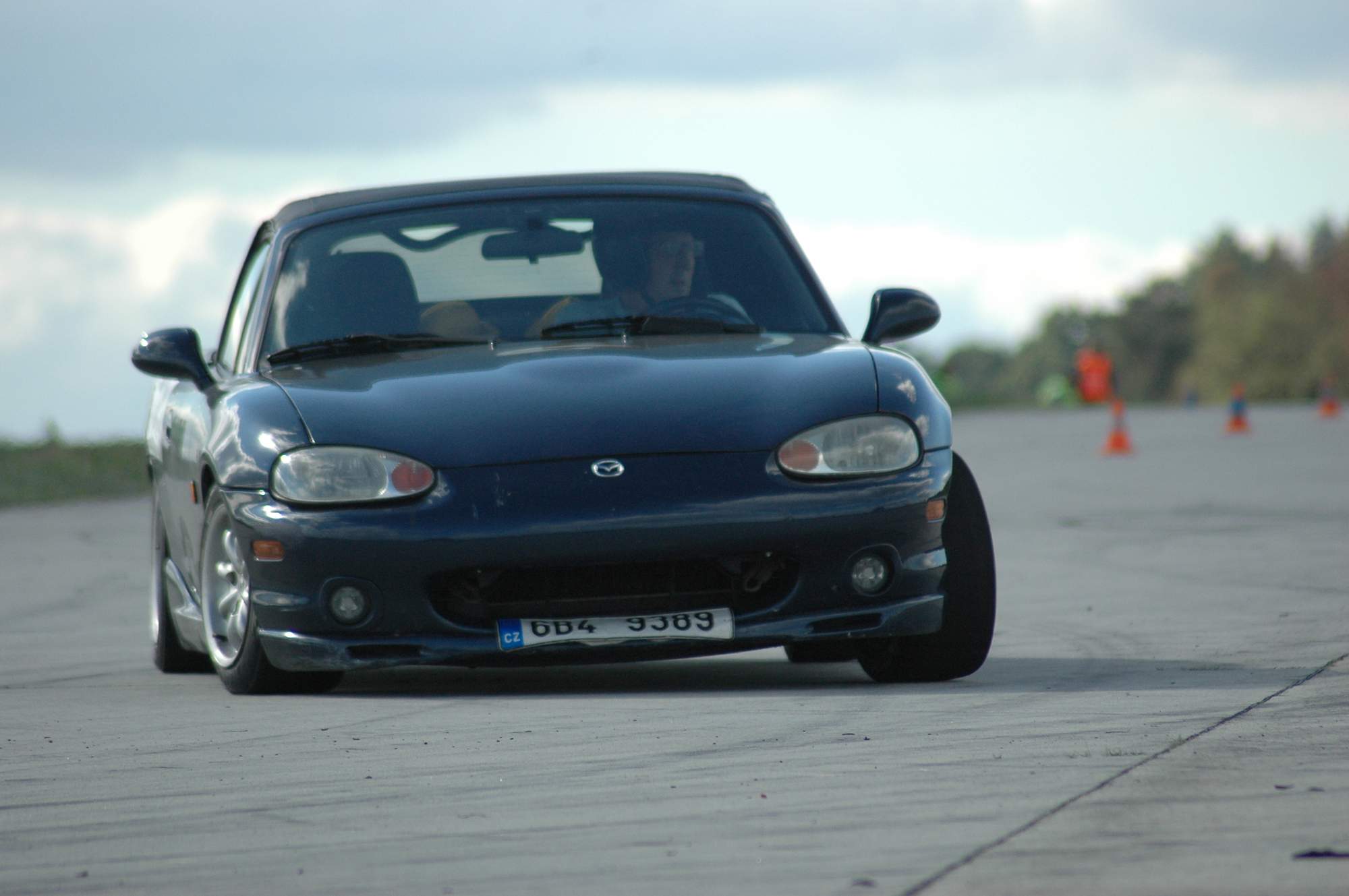

Rovnou za čerstva jsme vyrazili závodit znova, tentokrát už doopravdy. První místo ve skupině Speciálů se sériovým autem a třetí absolutně za Caterhamama považuju za slušnej základ :-) Přes zimu to chce pár vychytávek a i Caterhamy budou porazitelný :-) Další slalom máme 18.10 v Janovicích n.Úhl. Přijeďte se taky svézt, včera jely Miaty tři.

Moc pěkné :-) Chtěl bych se zeptat,na jaký přev.stupeň to celé jedeš? Ono to totiž z toho videa vypadá,že to snad i stačí jet celou dobu na jeden. Jen se ptám,hovno tomu rozumím :-)

Celý se to jede na jedničku a dvojku, což je nějakejch max. 90km/h.
