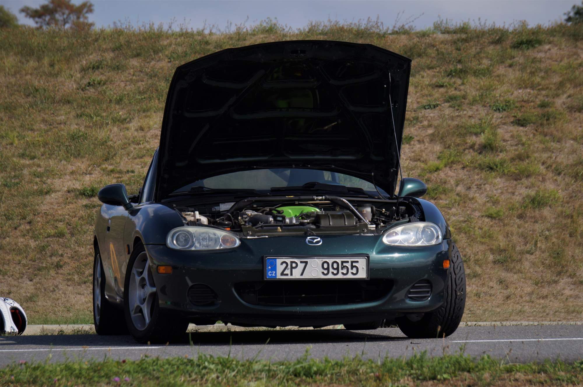

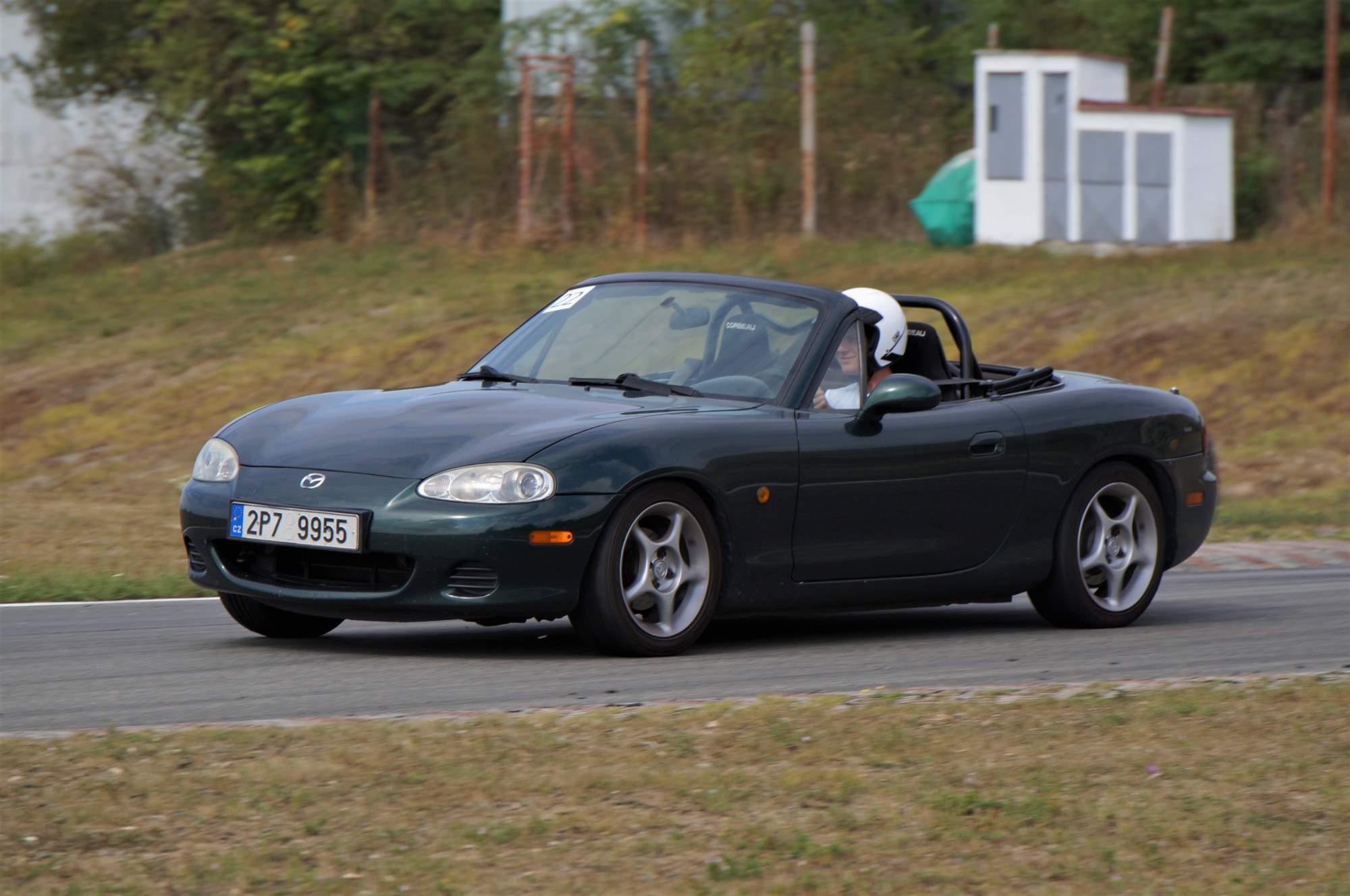

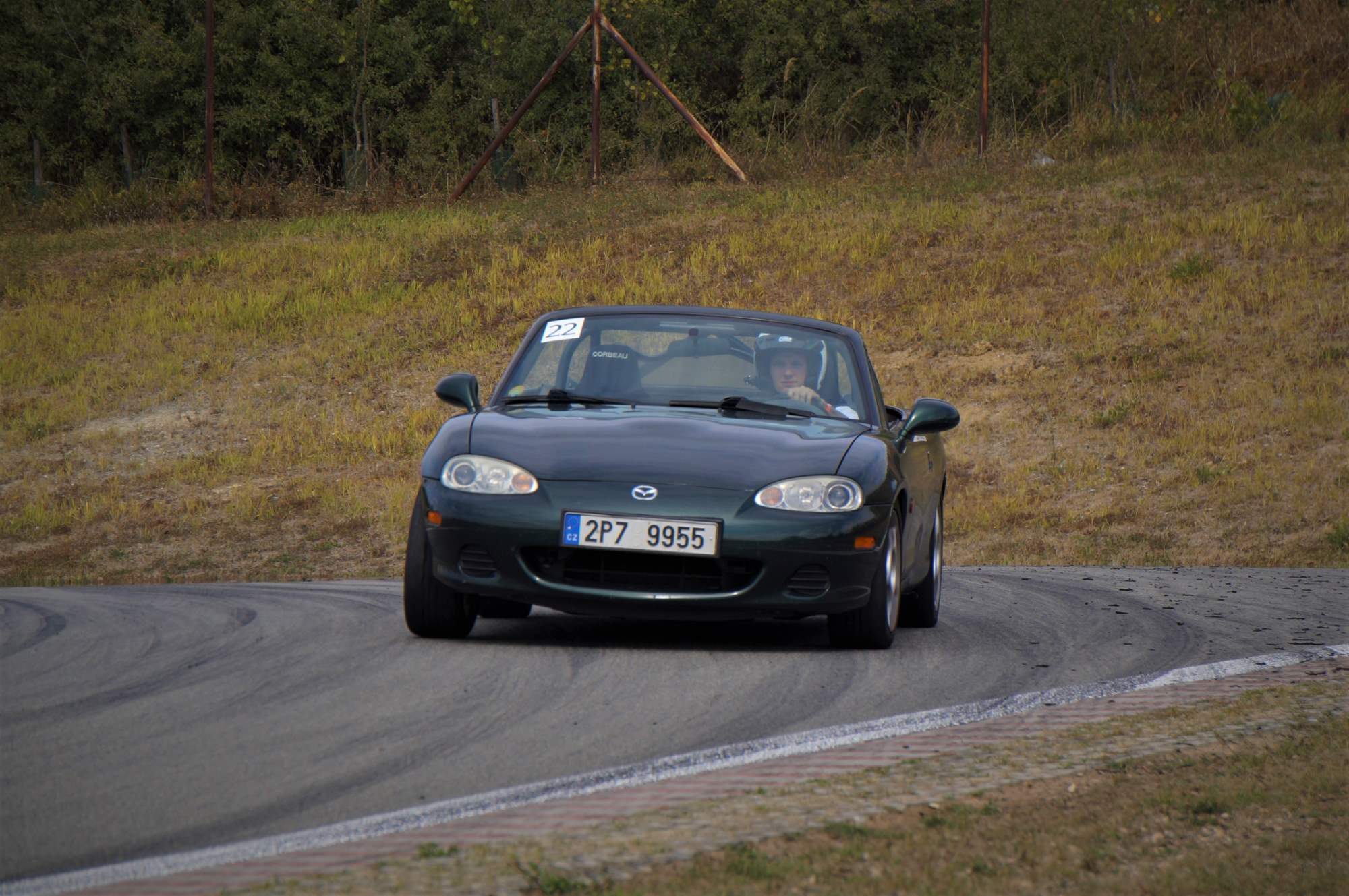

Nějaké foto z mxcupu ve Vysokým Myte. Za což děkuju Jirkovi Fiserakovi. Tentokrát se jela hořejší šikana, to můj setup gum jaksi nedával :D yoko vpředu + staré sjete t1r vzadu má do ideálu hodně daleko :D Ale byla sranda a o tom to přeci je :)

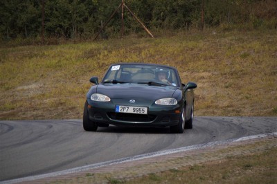

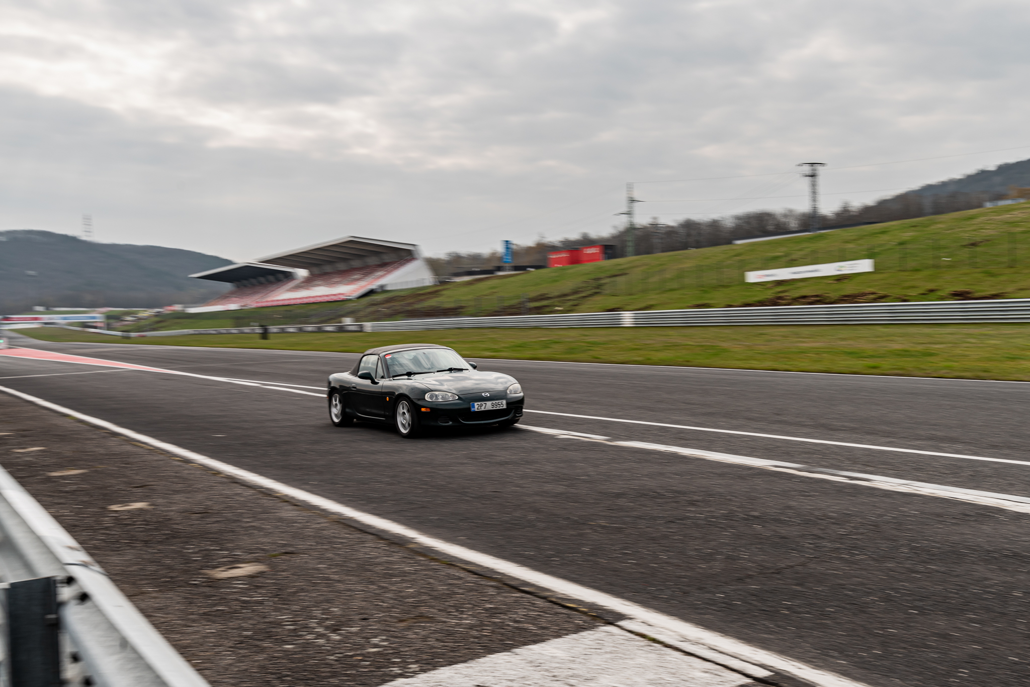

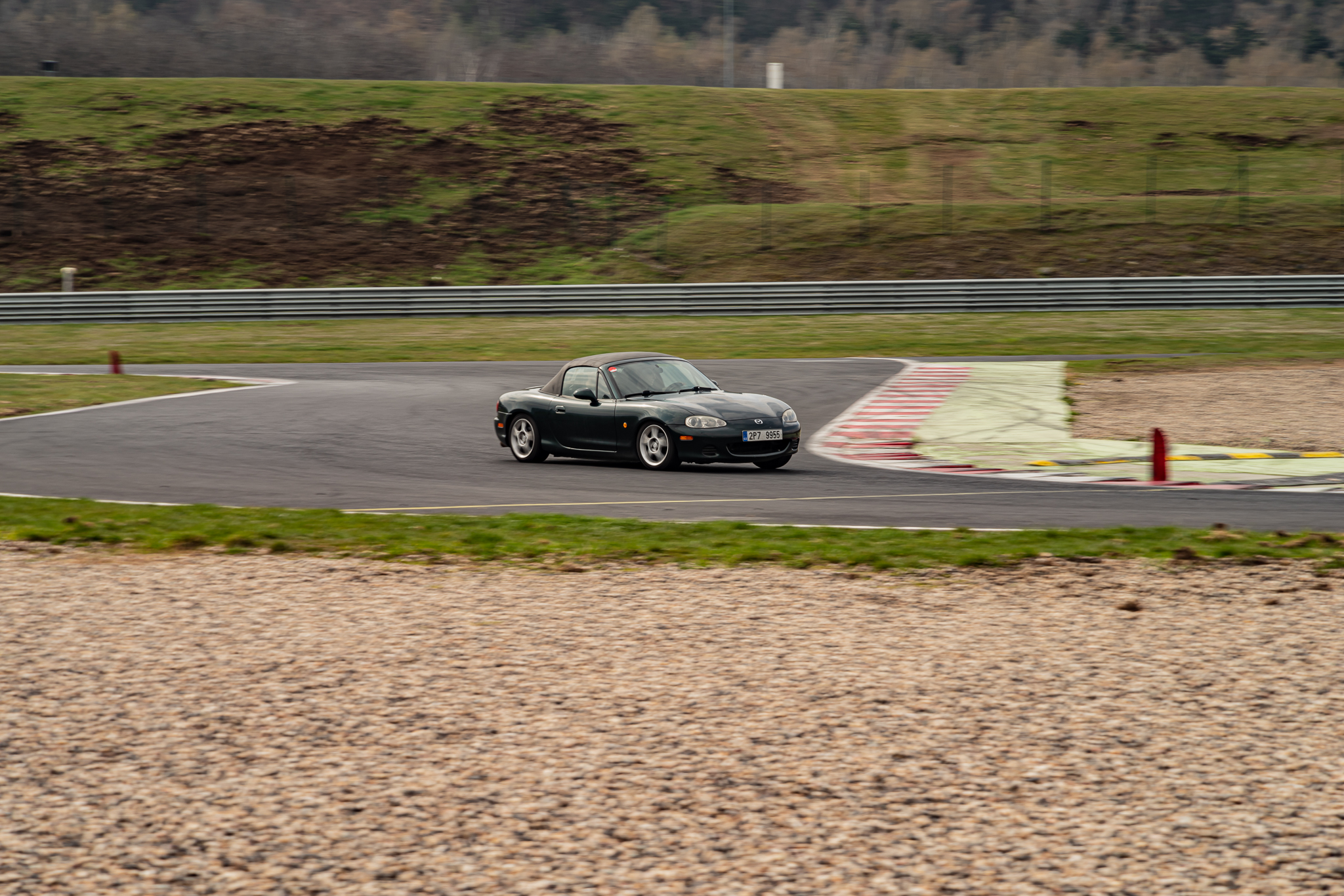

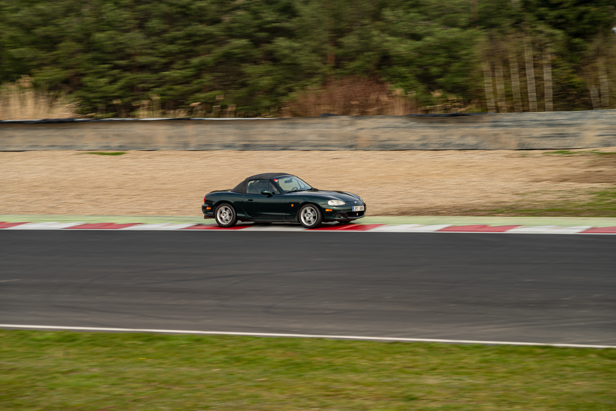

Nejvíc mi v hlavě ale utkvěl trackday v Mostě. Byl jsem k tomu hodně skeptickej, nebyl jsem si jistej jestli 1.6 miata tam vůbec má co dělat.. Jarka mě ale v jeho vláknu přesvědčil, že to stojí za to prubnout.. A bylo to super! Ve finále ani čas nebyl tak hrozný, nějakých 2:08 - 2:10. Takže kdo taky váhá, kašlete na nedostatek výkonu a běžte to zkusit :-)

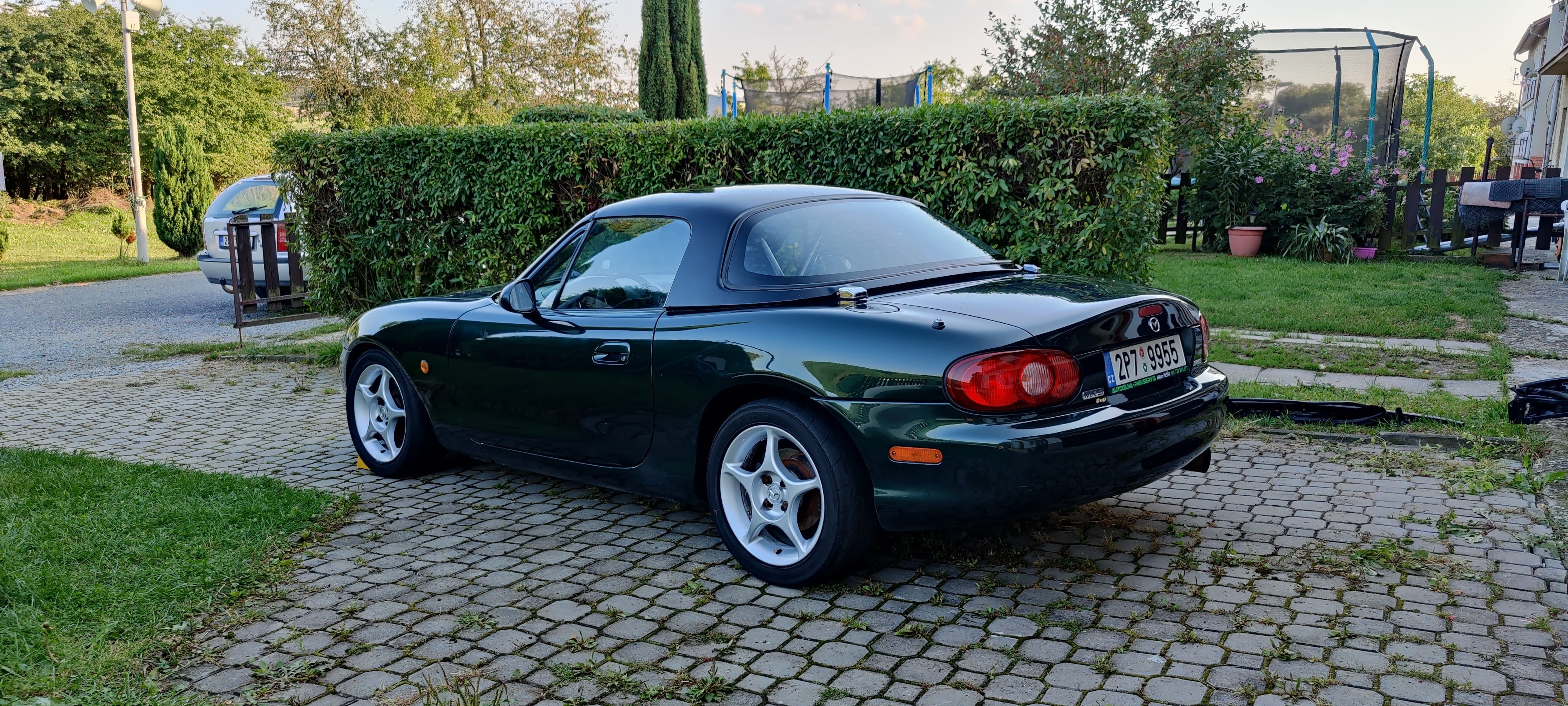

No a ty krize? K prodeji mě předtím kopala (doslova) nedostatečná tuhost.. Výztuhy předek zadek už na autě sou, stejně tak roll-bar, který tuhost výrazně posunul. Měl jsem teda velký očekávání od Hardtopu, mimo to to s nim miatce sluší :D a musím říct, že rozdíl to byl obrovský.. už při klidný jízdě městem se to poznalo, auto bylo mnohokrát pohodlnější a tišší. Při švihání na okresce byl velký rozdíl při přenosu váhy, najednou auto bylo mnohem přesnější. A pak tu máme ty naše rozbitý asfaltky, na kterých se to konečně dalo řídit.. předtím se totiž zdál příliš tuhý podvozek který jen odskakuje (bilstein b14) dokonce jsem si myslel že už je prostě k.o. - no jo, ale po nainstalování hardtopu se podvozek naopak zdá měkký.. vtipný jak to tuhost dokáže promluvit i do tohodle.. a jak si člověk myslí, že už něco pozná, ale pak se ukáže že sme pořád amatéři :D
Hardtop
Co se hmotnosti týče: hardtop - 22kg, softtop - 18kg

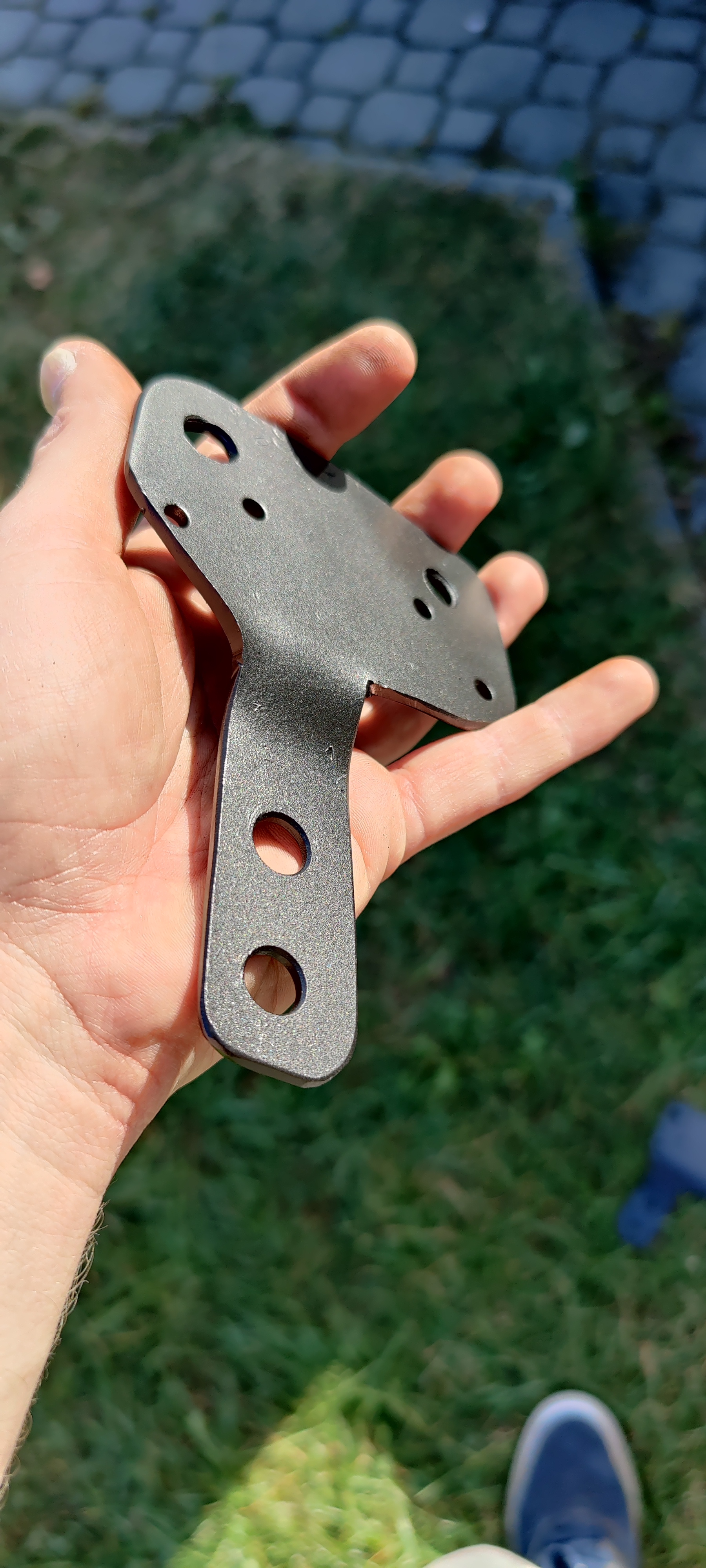

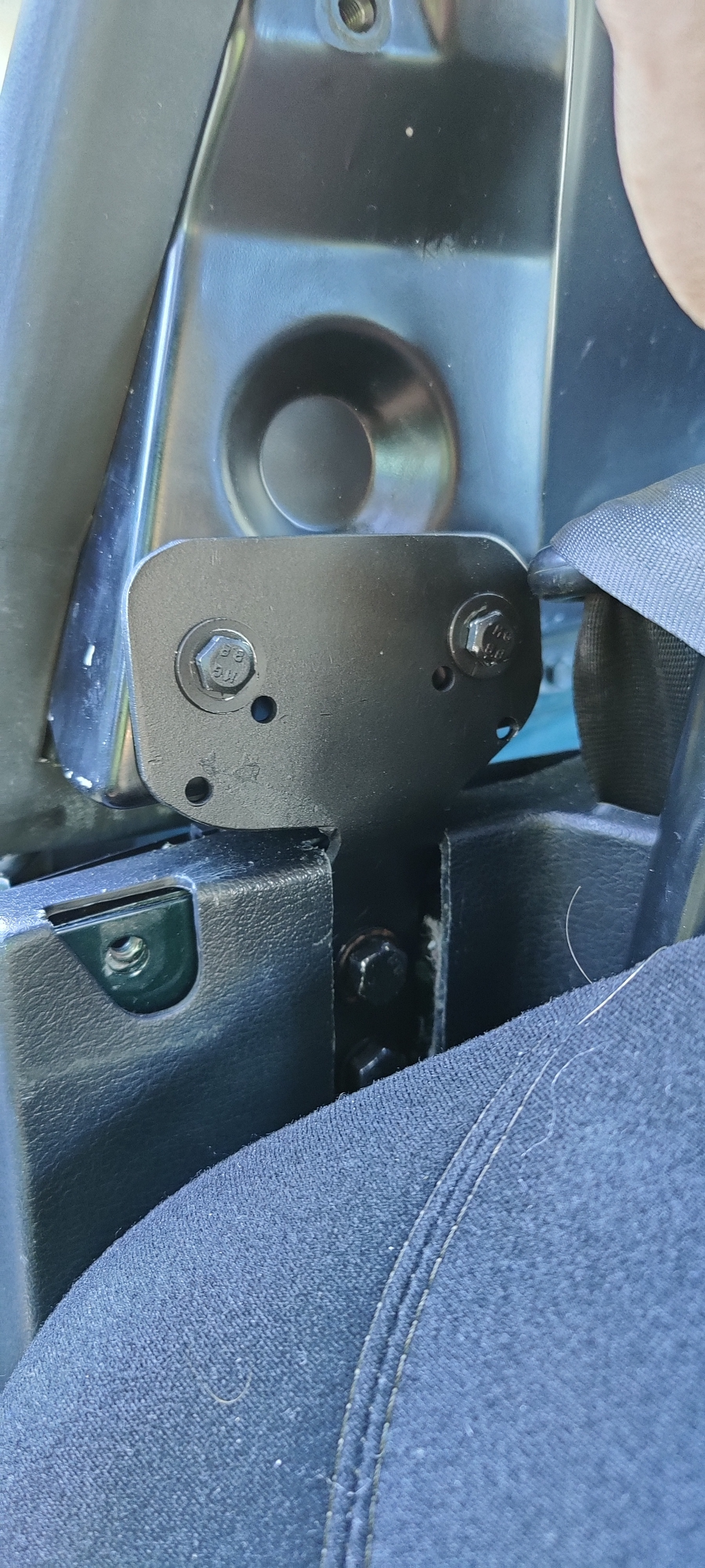

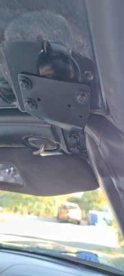

další k tuhosti přispěly držáky hardtopu na pevno, vrch i bok, nakonec po domácku vyrobené.. s tím bylo trochu sraní, těch ohybů je tam víc než se zdá :D

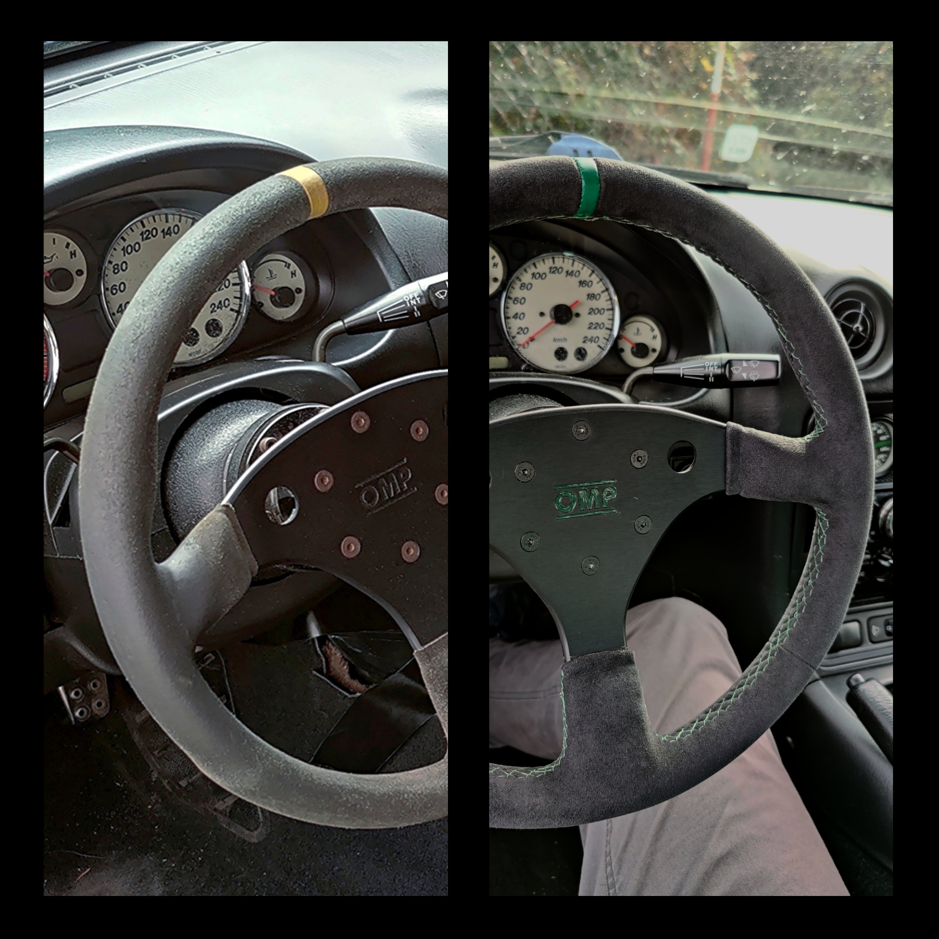

No a v neposlední řadě došla řada na renovaci volantu, ze žlutého OMP se stal zelený, neošoupaný, neklouzající :)
před a po

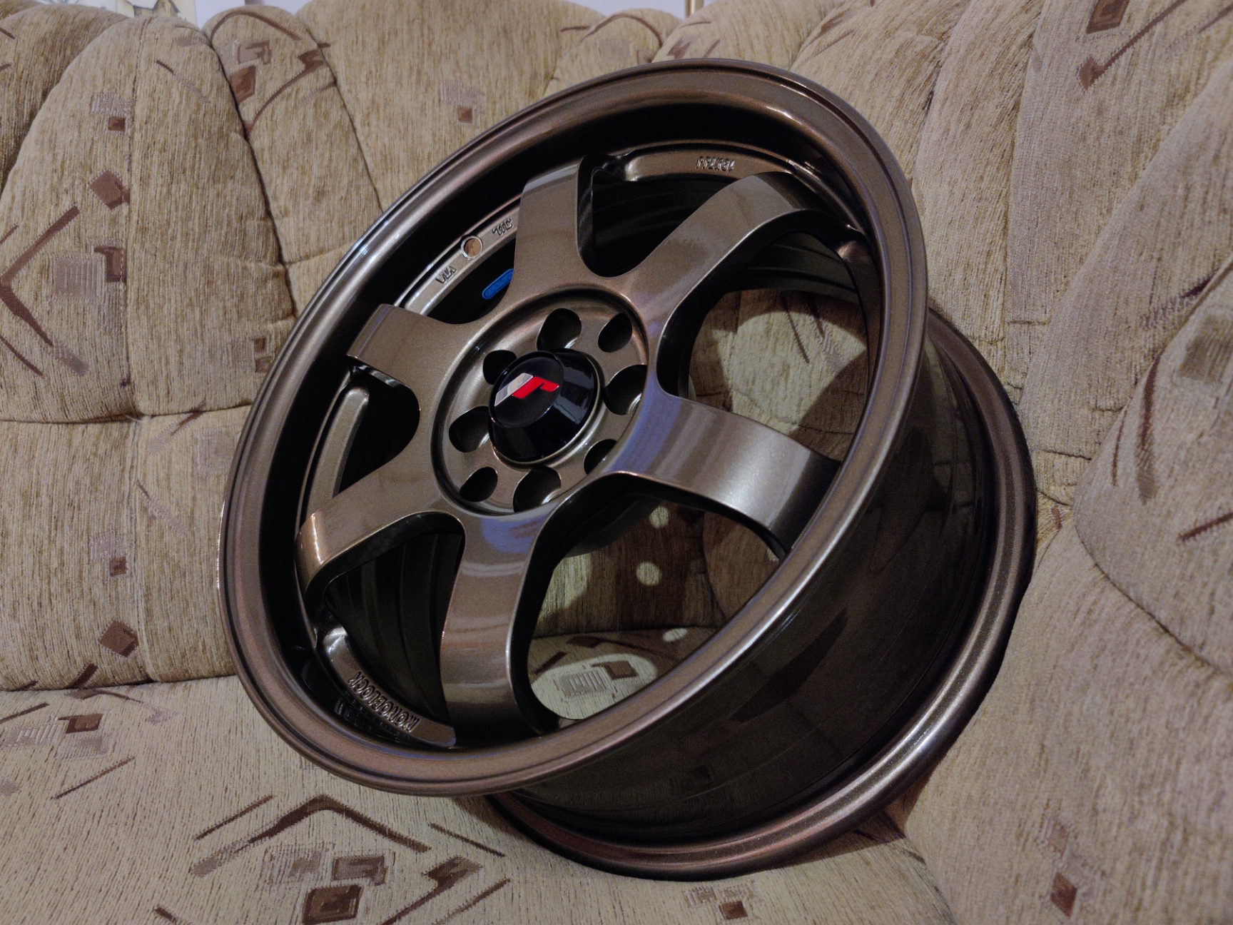

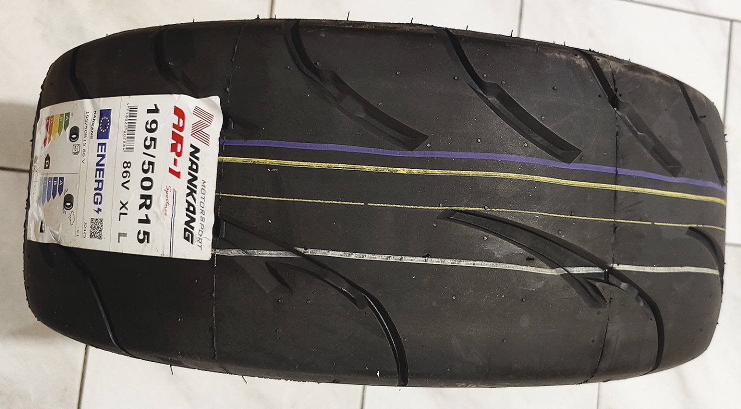

Nankang AR-1, na to jsem hodně zvedavy, doufám že se tím projev kocábky úplně nezabije. Taky jsem zvědavý na srovnání s Yoko A052, to byl kandidát číslo dvě.. :-)
Váha 8,9kg už tak pěkná není, ale tvrdost bočnice a grip to snad vynahradí.
JR wheels, konkrétně jr3, 15x7, et25. Širší disk to chtělo už delší dobu, vzhled jako bonus.. :D

A052 mal byt kandidat cislo 1 :) je to bezkonkurencna guma.. + je aj o 1kg lahsia. cenovy rozdiel 10eur. Ak by som isiel do takeho lepidla, asi by som nad inou gumou nerozmyslal. :)
Ale som zvedavy ako zhodnotis AR1
Tiez vyberam gumu na sezonu, na rozmer 205/50r15 alee nechcem tam asi zabit tie A052.
