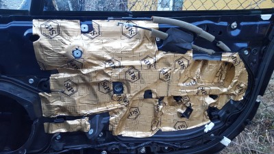

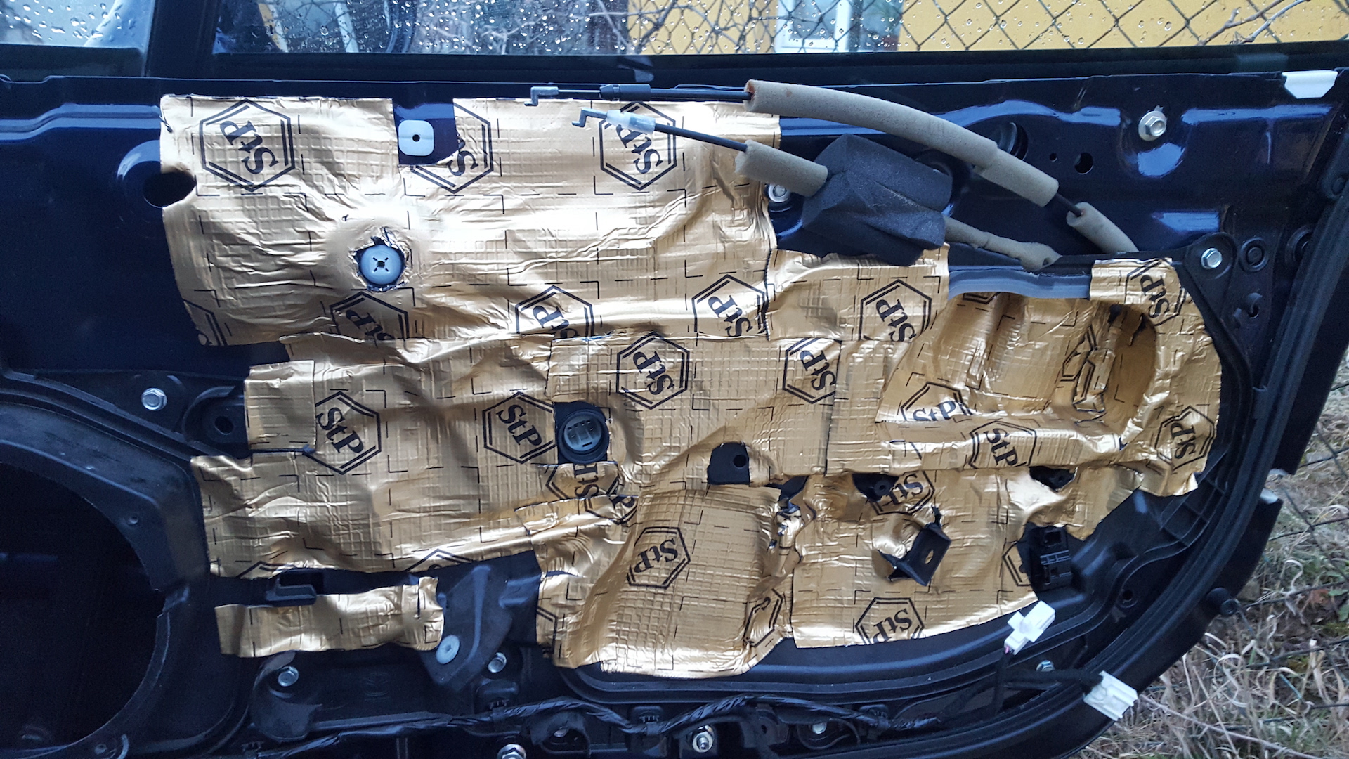

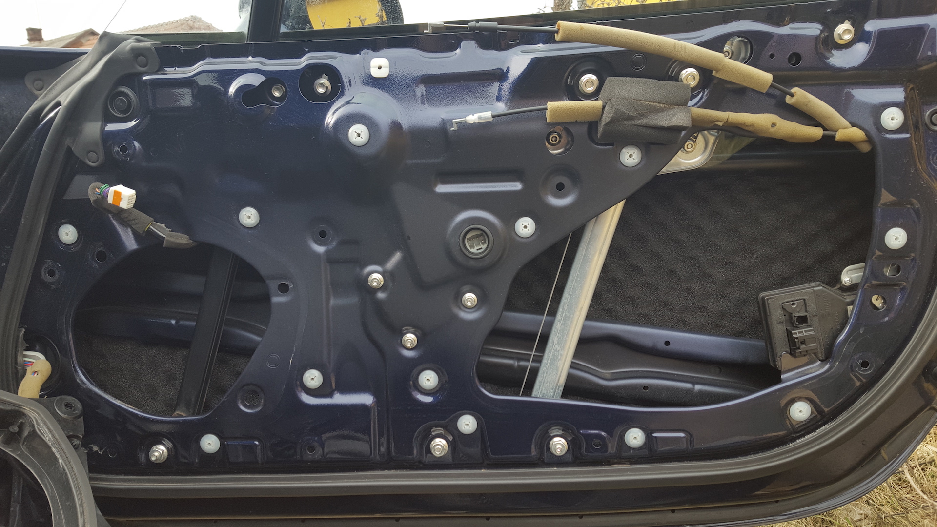

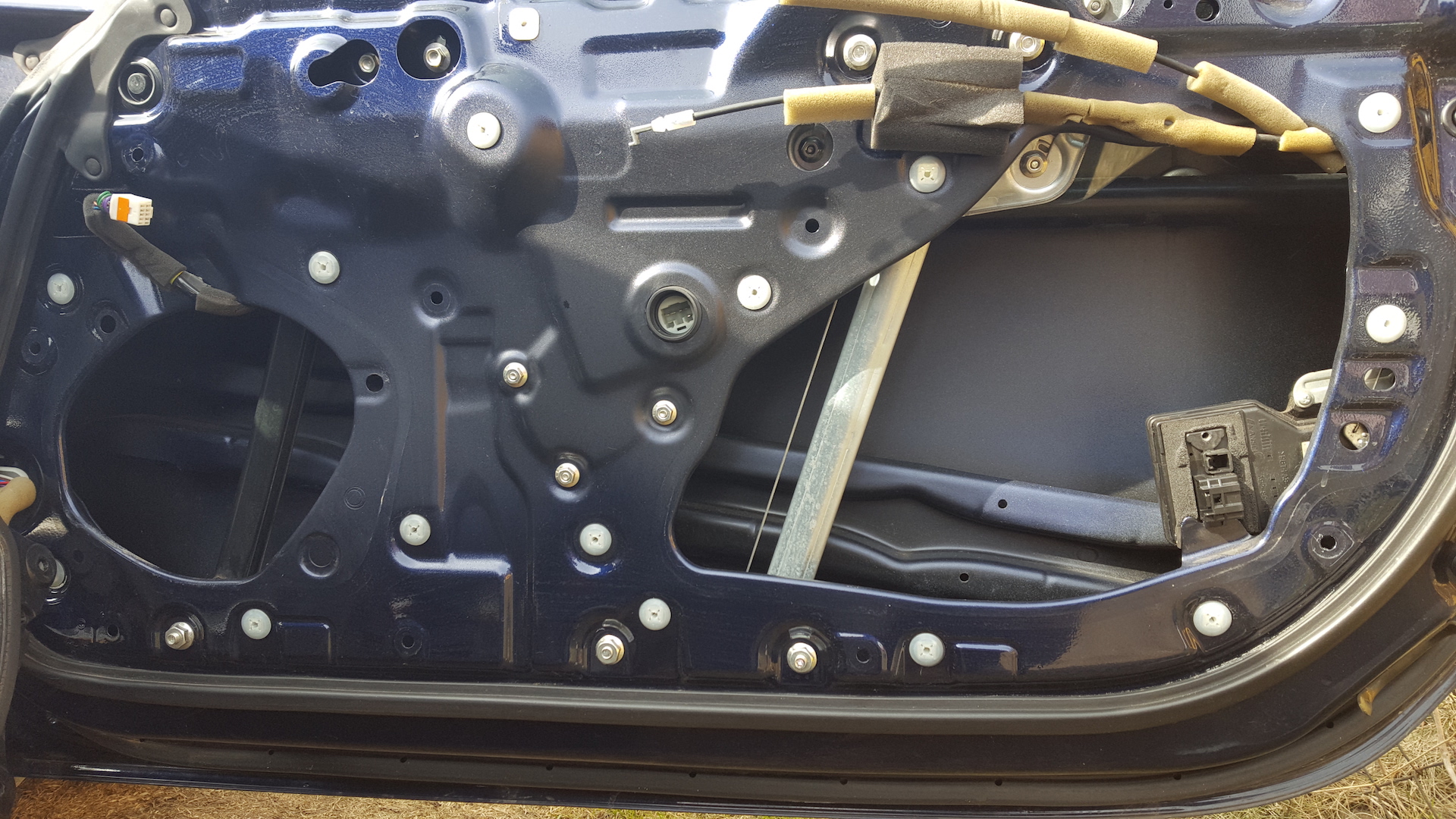

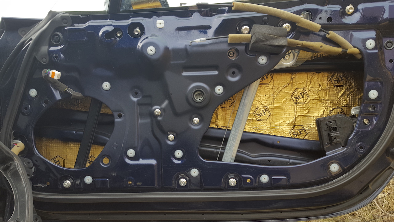

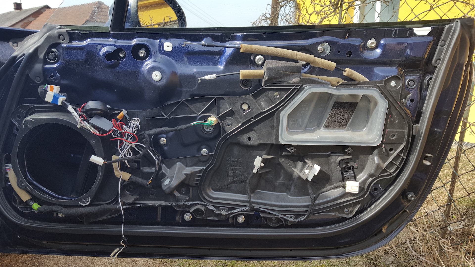

Updatik prilezitostnych zlepsovaku na Mazde :)
Jelikoz jsem ani po predlonske vymene reproduktoru (original Bose woofery nahradily komponentni repro MAC Audio Pro Flat 2.20) nebyl spokojeny se zvukem (deformace basu, nevyrazne stredy, vysky a spooousta vibraci a rezonanci), rozhodl jsem se vytlumit dvere.
Take jsem procetl par clanku, zkouknul par montazi tlumicich materialu, vcetne primo do MX-5 NC a zasobil se materialem z ahifi.cz
Pouzity material:
- Tlumici, antivibracni folie STP Anticor L
- Akusticky gumomolitan Gladen Aero Wave
- 4carmedia MDF podlozky pod repro 20cm
Prace panecku na 5 hodin cisteho casu, ruce podrene, predlokti dorezane, ale nakonec se dobra vec podarila. Nutno dodat, ze ke konci mi uz krome denniho svetla, dochazel i material, takze vrstva tlumeni, ktera je hned pod doorboardy, by mohla byt vytlumena dukladneji. Tu mozna casem jeste doladim. Nejdulezitejsi je, ze se mi povedlo dukladne vytlumit vnitrni stranu vnesjiho plechu dveri, ktera je pro akustiku nejkritictejsi a nejhure pristupna. Cele me to stalo 1600 Kc, coz neni malo, ale vysledek stoji za to a doporucuju tohle mordovani kazdemu. Ciste basy, stredy, vysky. Zkresleni zvuku se dostavuje az mnohem pozdeji nez predtim a to prosim nemam zadne high performance repraky (Krome wooferu a dvou pridavnych tweeteru zustaly puvodni Bose papiracky). Mimo to je v aute vetsi ticho a pri zavirani vydavaji hezci zvuk :D Tech par kg navic tedy asi preziju.
Fotky z montaze:
Po demontazi door boardu a wooferu.
Demontaz plastoveho panelu, kabelaze a kovove podpory pro okno.
Montaz antivibracni folie.
Montaz akustickeho gumomolitanu.
Montaz anitvibracni folie na vnitrni stranu dveri.
Fotky instalace MDF ramecku nemam, uz byla tma :D

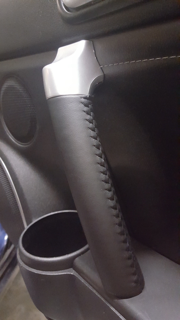

Příspěvekod dopr » 21 bře 2017, 10:41
Dalsi várka dárečků na sezonu:
Nové pneu Michelin Pilot Sport 4 :twisted:
Tady chci moc poděkovat za pomoc a ochotu Krenstikovi a Majklovi z Pneumatiky.cz, který forum taky sleduje :)
Ochmataná madla dveří jsem si nechal potáhnout kůží.
