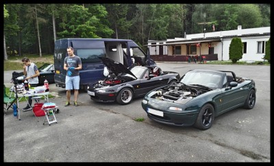

Zatím pár fotek z našeho depa, Zedovi jsme vezli semislicky na zvlášť kolech, tak jsme to vzali i včetně garážové dodávky a vybavení :) Je to příjemný mít trochu z té jistoty sebou...
Víc fotek a možná i video bude později...

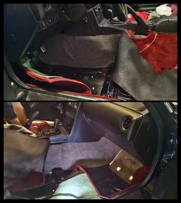

Když zrovna se nehrabu v autech kamarádů, tak dolaďuju Blackie - dlouho jsem řešil topící tunel (přijde mi, že s VVT dlouhýma svodama a skrz to chybějící plechy v tunelu se koberce kolem tunelu hřejou mnohem víc než je běžný u NA) a zdá se, že konečně vyřešil - pomohl mi "koberec" od Thermotec - konkrétně Thermo guard FR. Obalil sem jím zevnitř boky tunelu a je to o hodně lepší, tunel je i po stání v kolonách a vytáčení motoru v těchhle vedrech pořád maximálně teplý trochu a ne horkej.

mozno blba otazka, ale preco si to riesil zvnutra a nie zvonku?
tiez nad tienenim uvazujem, ale moje pochody boli ze to odtienim zospodu, aby sa ten material tunelu vobec nezahrieval..

zkusím odpovědět za pavla, neb jsem to také řešil.. Vytlumení také sníží teplotu a to jako hoodně
Proč ze vnitř. Když se podíváš jak to je ze spodu tak pochopíš :)) To by musela převodka do pryč aby jsi se tam dostal, pak se ti tam bude držet vlhost atd.. Ze vnitř je to snadnější i když o něco méně efektivní..
Jinak to máš moc pěkné, Pavle!

Ide to nalepit aj s prevodovkou. Pozrite si video na kanali miataking ma to pekne vymyslene panko :)
