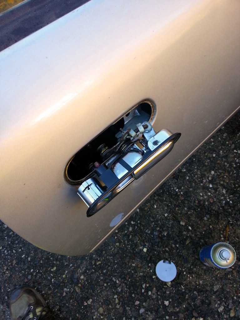

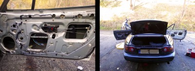

Včerejší progres - oholil jsem dveře, napasivoval nějaký orezliny od lidové tvořivosti (šrouby po repro) a začal testovat centrál.
Ještě jsem přehodil zámek na dveřích spolujezdce - bohužel, vypověděl službu - ale to je fuk... Možná se mu časem pověnuju, ale spíš se na něj vyprdnu :) Btw, mrkejte, jak jsem ho vyleštil... :D

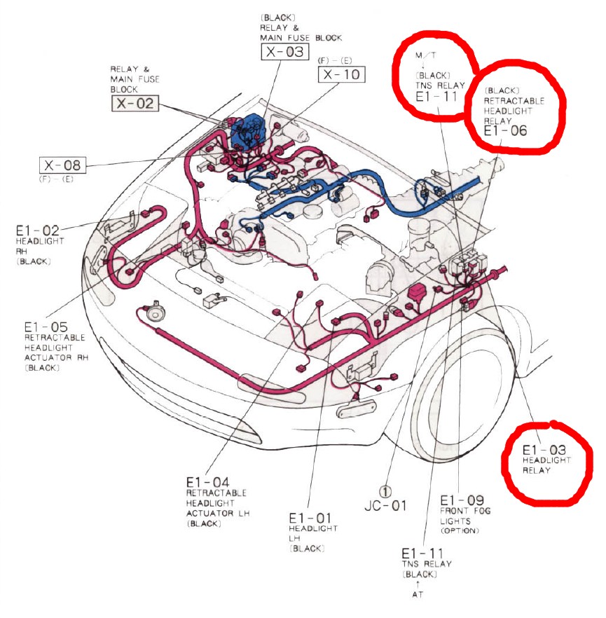

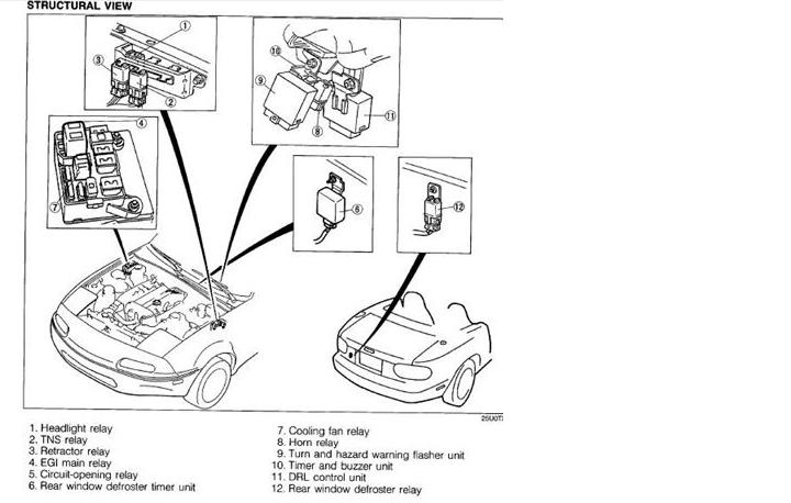

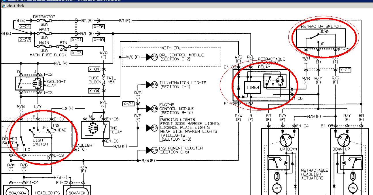

Kucí s NAčkama, poraďte - auto jsem už koupil s nefunkčním vysouváním světel na přepínač na páčce - ten světla jen rozsvítí, ale nevysune (svítěj do země :) ). Jediný jak se vysunou světla, je tlačítkem u výdechů... Myslel jsem, že je to piece of cake - relátko vyměnim a pohoda...jenže co mě zaráží je, že pod kapotou mi jedno relé chybí :D Mám na tom bracketu jen dvě relé a ani jedno není spínací - takže to budou jen E1-03 a E1-11 - kolik jich tam máte vy? :)
Lokace - relé by měly být tři pokud nejsou přední mlhovky...:
wiring - lokace 1992:
To samý schéma, ale s upgrade relátkem - o timer:
Kdyby tam to relé úplně chybělo (mám pocit, že tam mám volnej konektor), tak by to ale nefungovalo tam a zpátky, čili by tam musel bejt spojenej jeden kontakt a to se mi nezdá - nějaký samodomo tam nepozoruju....
