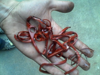

►Poslušně hlásím, že jsem to rozebral, složil a kupodivu to furt jede. :D
Rozebraný HLA:
Kdyby tam náhodou bylo málo těsnění, aneb naser tam silikon.... Multidement ten člověk.
Čištění víka, lakování příště ;)

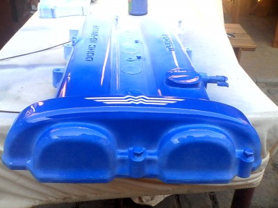

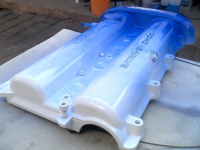

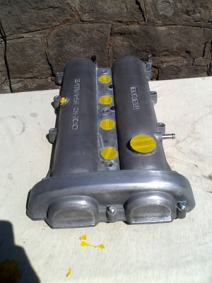

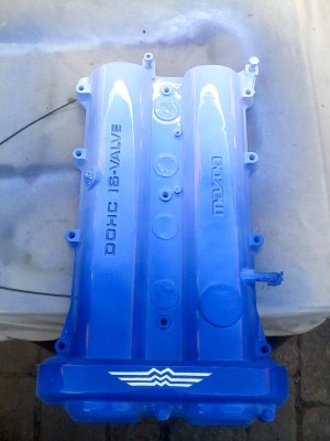

► Tak dneska přišlo na řadu konečně zkrášlování, aneb lakování ventildeklu a toho plastu pod ním. :)
Pár fotek.
Postup, kdyby někdo chtěl vědět. Uvidíme, co to vydrží. :)
1, čištění arvou a nějakým vodou rozpustitelným průmyslovým sajrajtem na odmašťování a odstraňování bordelu ze všeho možnýho pomocí kartáčku na zuby apod.
2, Broušení 150 smirkem pod vodou
3, 500 smirek pod vodou
4, základ na hliník a základ na plast
5, bílá barva s vysokým leskem
6, modrá barva
7, bezbarvý lak
Značka MoTip ve spreji.
Všecko akryl, aby to zakryl. :D Ne, popravdě nemám rád akrylový barvy.
:D Tádý dádý dádý dá a to je vše, přátelé! :P 8-)
