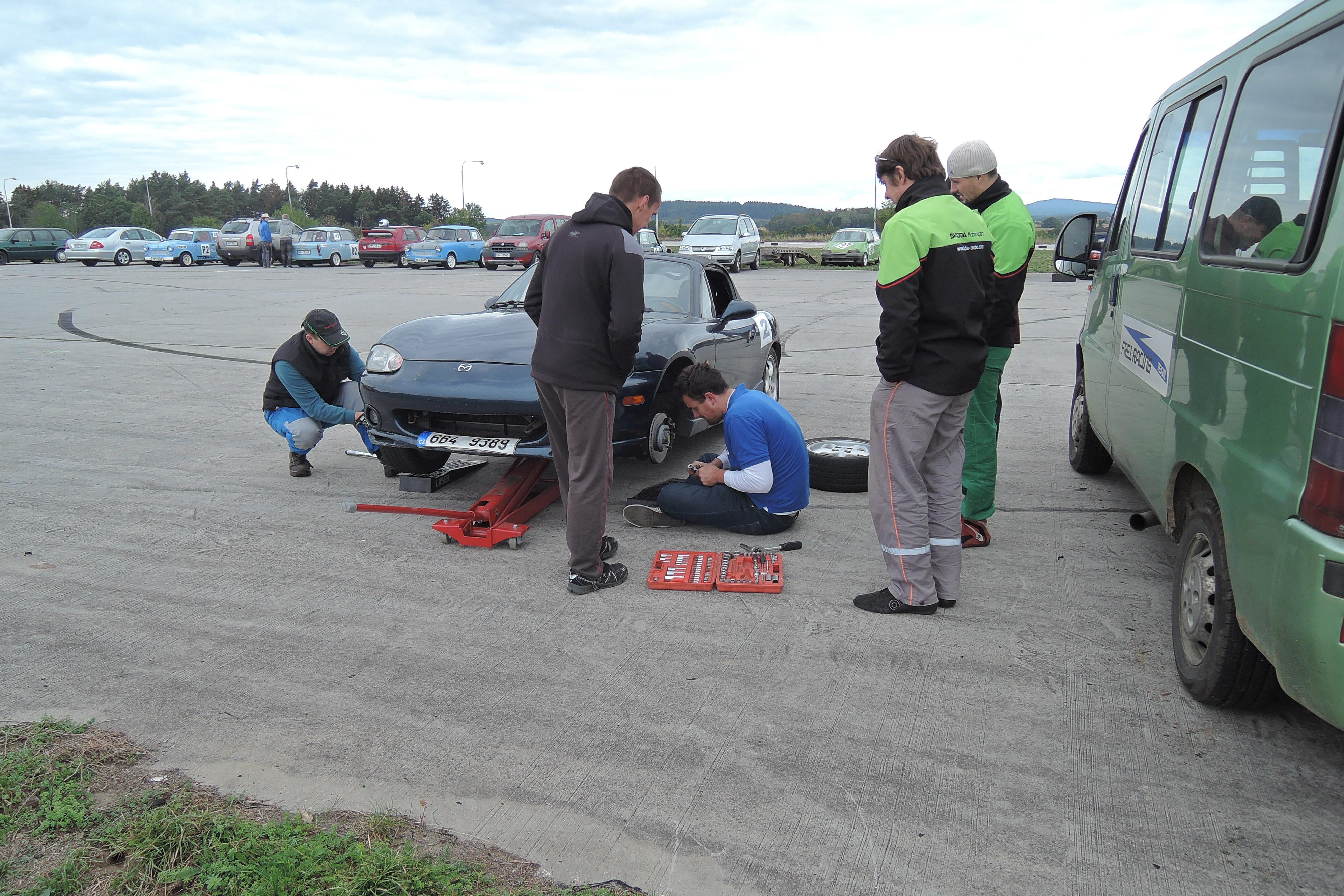

Ale potřeboval bych jednu radu od zkušenějších. Co mi to na videu v čase kolem 2:16 klepe? Děje se to vepředu, nejvíc je to slyšet při přehoupnutí z jedné strany na druhou. Co jsme zatím zkoušeli montpákou pomačkat nápravu, tak horní ramena mají axiální vůli. Zatím mi tak jedině napadá, že rameno narazí do těch podložek co drží silentbloky.
Re: vhml - 1,8 NB s GT kitem
Příspěvekod Domczek » 01 říj 2015, 16:17
Jestli máš sníženo,tak by mohly bouchat stabilizátory o kastli (někde sem četl že se to děje pokud je snížená a nemáš stavitelné kosti stabilizátoru) ,ale ruku do ohně za to nedám.
RX7 SA ex babička
MX5 se šnekem...
Domczek
Příspěvky: 154
Bydliště: Zlín
Příspěvekod vhml » 01 říj 2015, 16:44
To jsme se taky mysleli, ale nenašli jsme kde by se to mělo opírat. Pravda, že tohle se dost těžko nasimiluje na heveru. Ale tuším, že v tom občas kleplo i v provozu, když se třeba brzdilo na dírách, ale nezatáčelo.
Chytrejch lidí na to bylo dost :-)
Příspěvekod PavelS » 03 říj 2015, 21:01
Nějakou vůli by mít měly ne? :D
Každopádně jestli to dělá při přehoupnutí, tak stabík, nápravnice...Ideální zkusit podotahovat všechno a vylučovat postupně - prošel sem si tím tenhle týden ;)
Příspěvekod vhml » 03 říj 2015, 21:11
Nějakou vůli jo, ale 1cm mi připadá zbytečně velkorysý. Dotahovat jsme zkoušeli vše, ale jediný co jsme našli špatně byly právě volný horní ramena.
